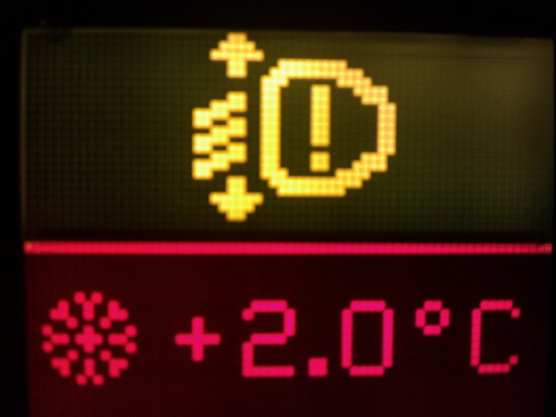

Всем привет... Пришла оттепель и появилась неприятность с корректором....
появилась ошибка авто-корректора фар со следующим значком
фары не упали в аварийный режим. при включении регулируются как и раньше вверх-вниз, но когда загорается ошибка фары иногд аначинают "танцевать" двигаясь самостоятельно на ровно стоящей машине то на пару см в вверх, то вниз…
кто что подскажет по этому поводу? думаю возможно датчики уровня дороги, но почему не упали в аварийный режим ? может просто разъемы где пошерстить?

Сообщение Сергей73 » 24 фев 2012, 10:07
DeN!Sk@, может стоит ваг ком подключить и посмотреть ошибки и сделать адаптацию. Я недавно делал у себя. Так эта лампочка загорелась, когда не до конца провёл адаптацию фар. А когда сделал по ELSA, лампочка потухла.
Вот тебе в помощь, может пригодится

Сообщение DeN!Sk@ » 24 фев 2012, 10:37
Сергей73, спасибо огромное за файлы... буду пробовать!
п.с. смотрел вагом... ошибка была вроде про перепад напруги... друг ещё логи не скинул... =(
но уже от второго человека слышу что может именно адаптацию надо сделать.. была у знакомого похожая ситуация...

Сообщение DeN!Sk@ » 24 фев 2012, 12:04
DIA,привет!
вот ошибка:
00776 — Level Control System Sensor; Left Front (G78)
28-10 — Short to Plus — Непостоянно
датчик под замену или проводку пощупать ?
Добавлено спустя 13 минут 39 секунд:
как так ? =)

Сообщение Сергей73 » 24 фев 2012, 13:09
DeN!Sk@ писал(а):вот ошибка:
Думаю, что проводку... пощупать
