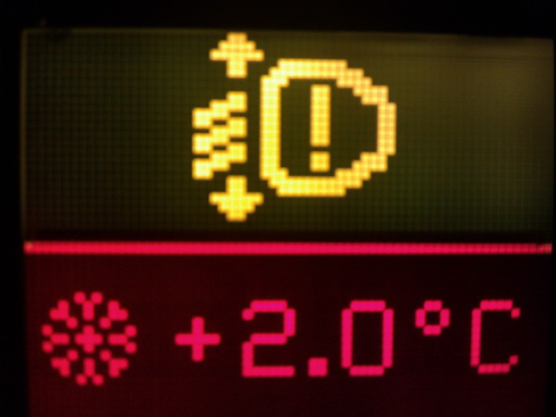

ОТТЕПЕЛЬ! ОШИБКА КОРРЕКТОРА!
Всем привет... Пришла оттепель и появилась неприятность с корректором....
появилась ошибка авто-корректора фар со следующим значком
фары не упали в аварийный режим. при включении регулируются как и раньше вверх-вниз, но когда загорается ошибка фары иногд аначинают "танцевать" двигаясь самостоятельно на ровно стоящей машине то на пару см в вверх, то вниз…
кто что подскажет по этому поводу? думаю возможно датчики уровня дороги, но почему не упали в аварийный режим ? может просто разъемы где пошерстить?

DeN!Sk@, может стоит ваг ком подключить и посмотреть ошибки и сделать адаптацию. Я недавно делал у себя. Так эта лампочка загорелась, когда не до конца провёл адаптацию фар. А когда сделал по ELSA, лампочка потухла.
Вот тебе в помощь, может пригодится

Сергей73, спасибо огромное за файлы... буду пробовать!
п.с. смотрел вагом... ошибка была вроде про перепад напруги... друг ещё логи не скинул... =(
но уже от второго человека слышу что может именно адаптацию надо сделать.. была у знакомого похожая ситуация...

Контакт плюсового провода или какая то перемычка глючить, раз ошибка непостоянная.
