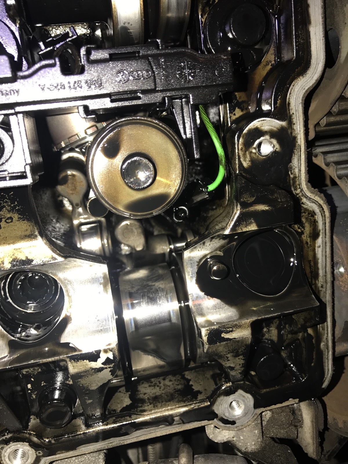

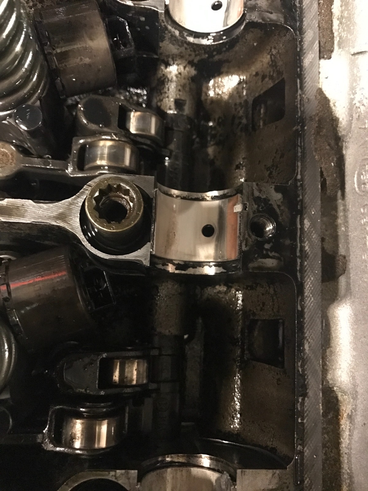

Да про распредвал, но не верхние коромысла с роликами , а нижние коромысла или как их называют, которые давят на клапана
Отправлено спустя 8 минуты 27 секунды:
Фото прикреплю если сможете разглядеть)
Там еще пластмасска на контакте обламалась на свече накаливания, не знаю надо ее менять или нет)

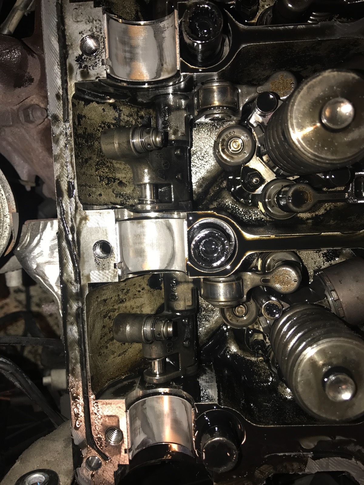

Вот на этом фото видно примерно в центре как отсутствует валик, только голый штырек там торчит на котором долден быть подшипник который развалился)

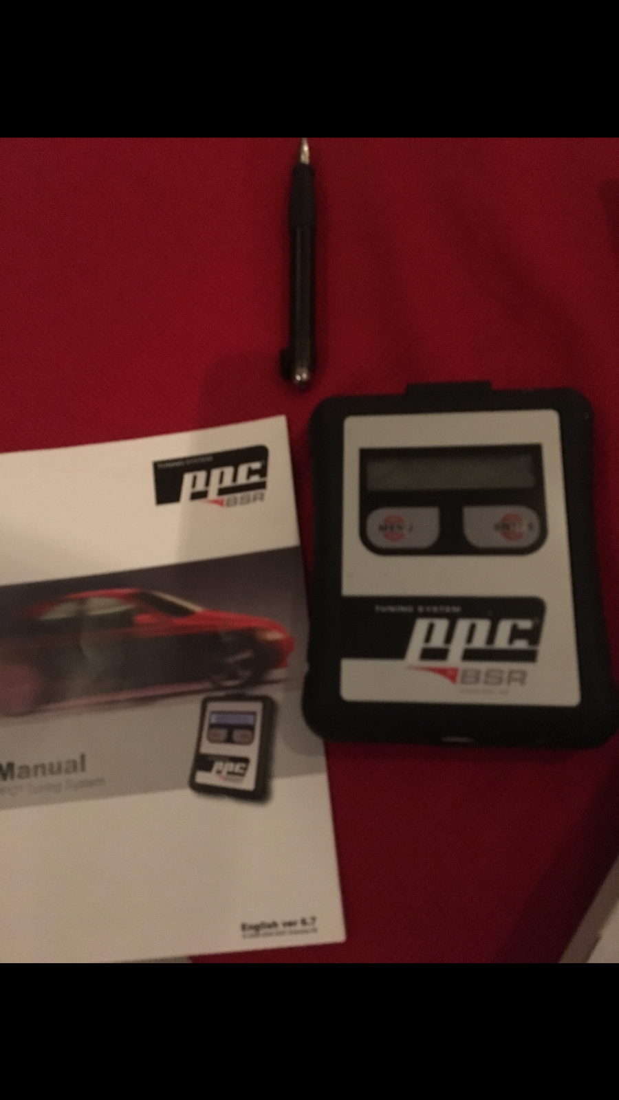

Или еще грешу на чип BSR, от прошлого хозяина который говорит очень поднял крутящий момент.

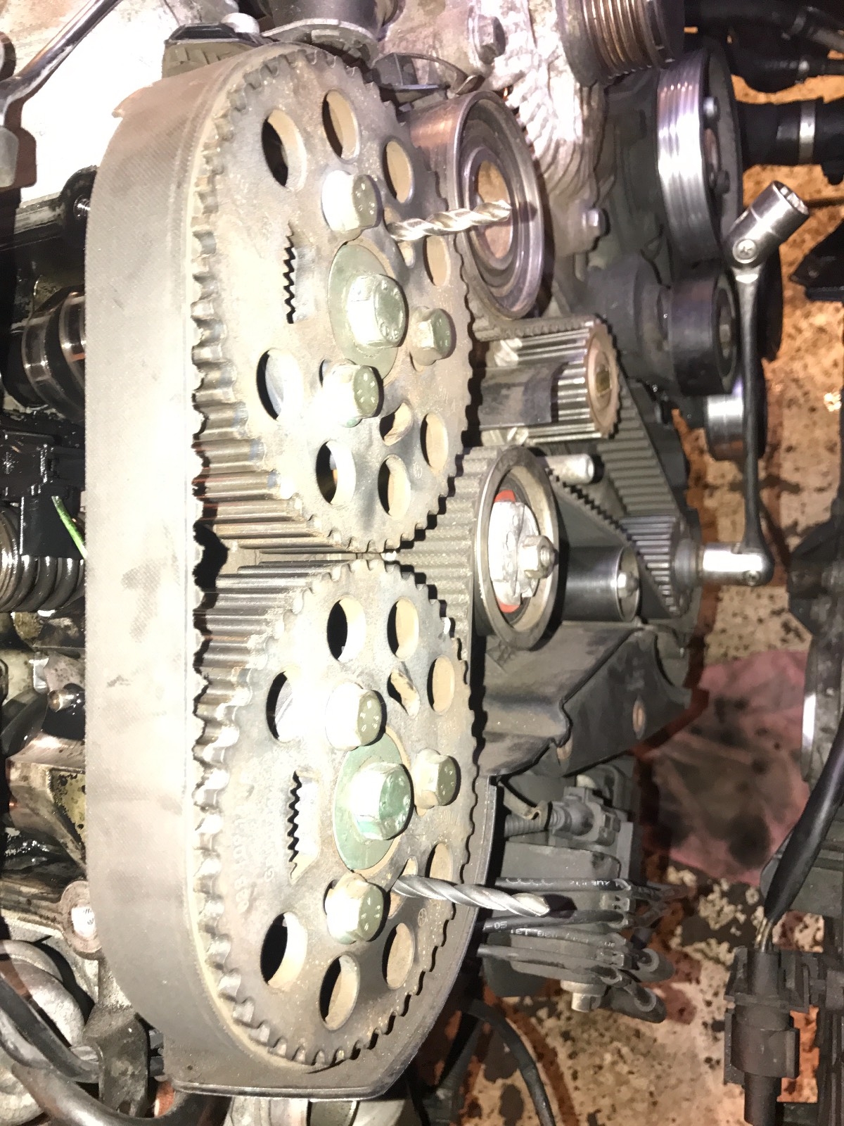

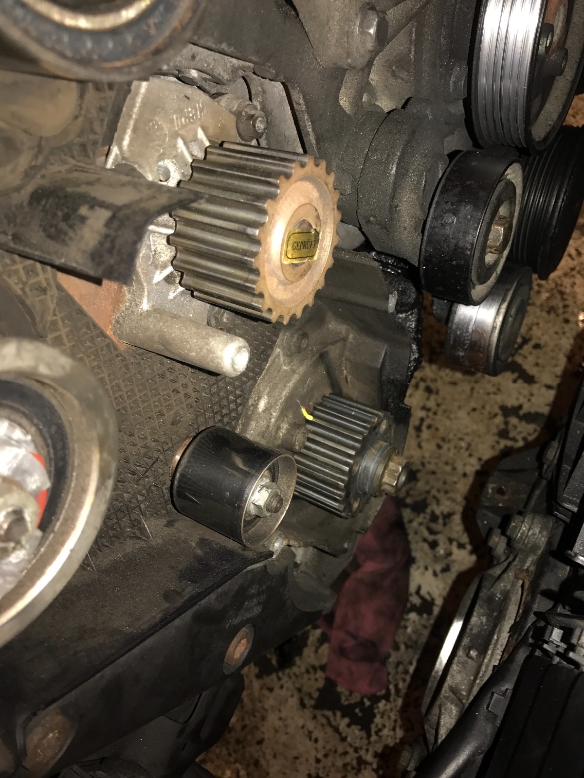

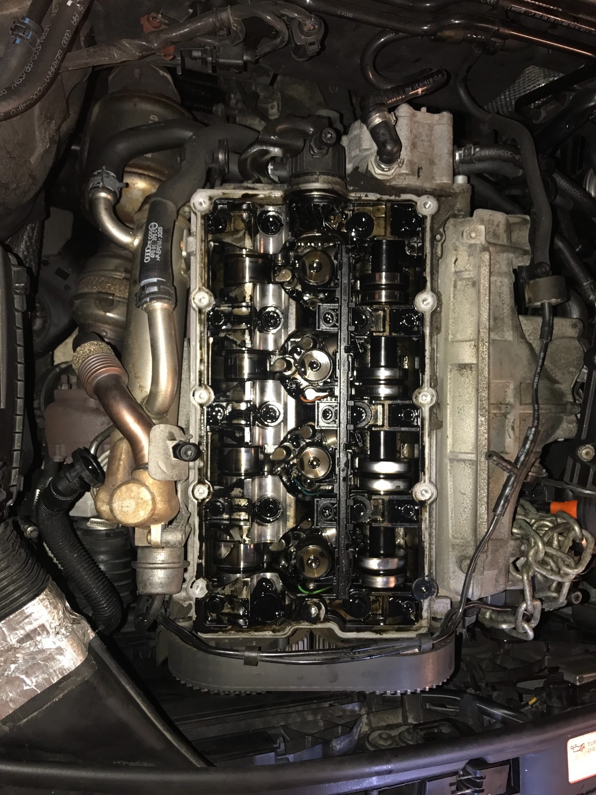

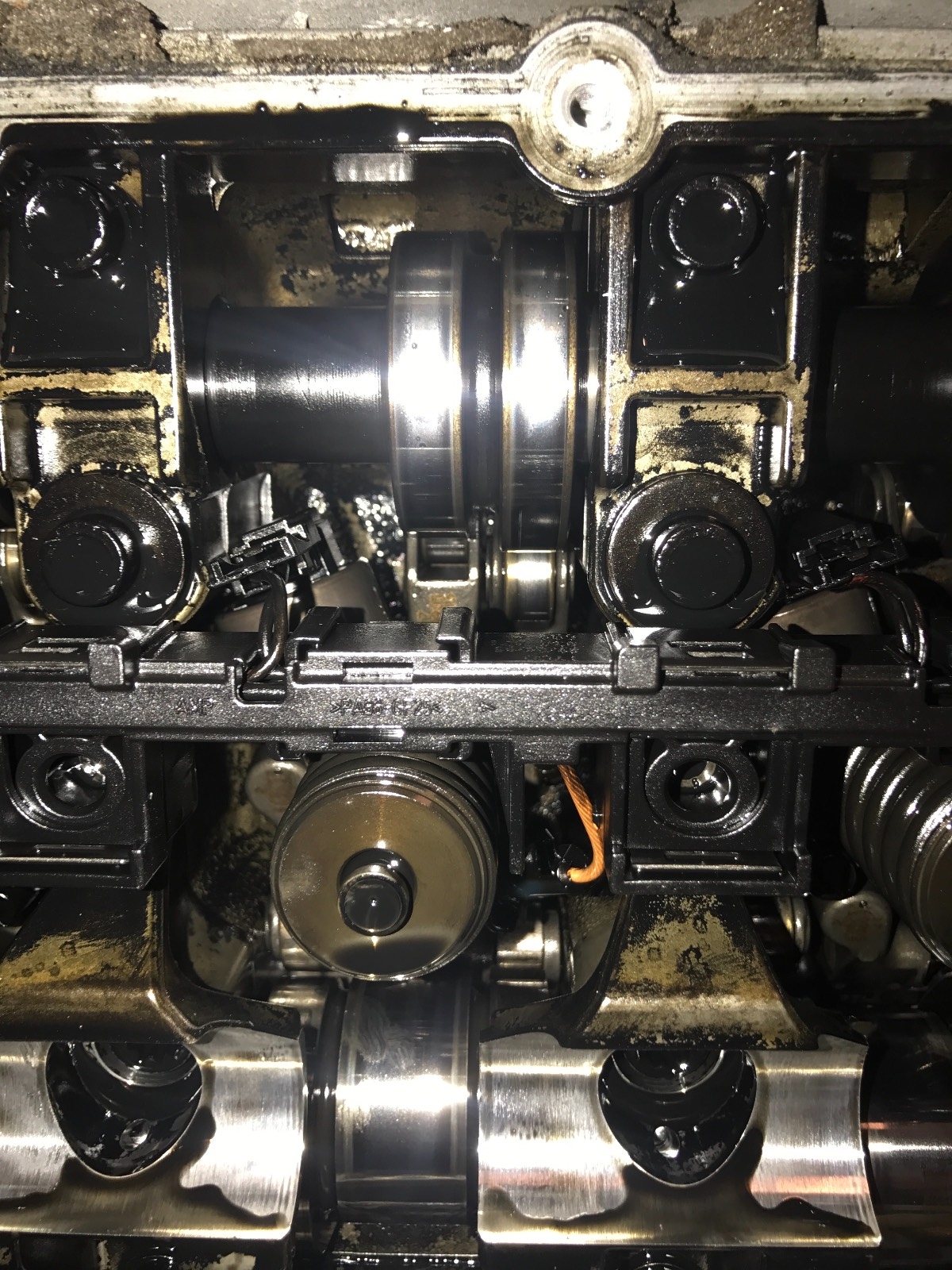

Сняли только распредвалы, звезды стопорили сверлами 6 в диаметре. Снизу звезду колена пометили краской, приспособ никаких не было, все подручными средствами.
Гемморойно снимать было постель или крышку не знаю как ее обозвать которая держала валы. Она сидит плотно на герметике и ее пришлось помучаться снимать без приспособления, но сняли.

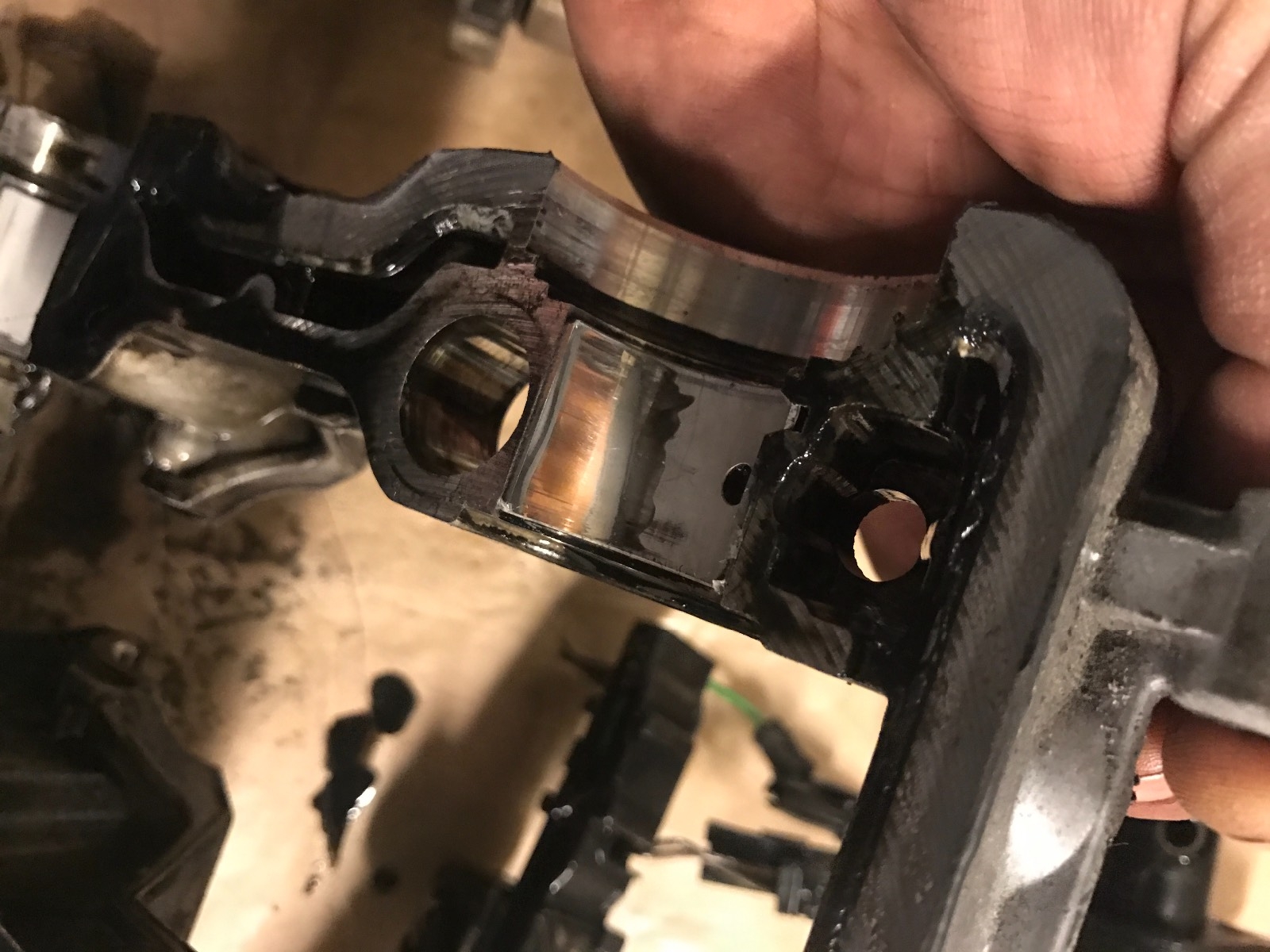

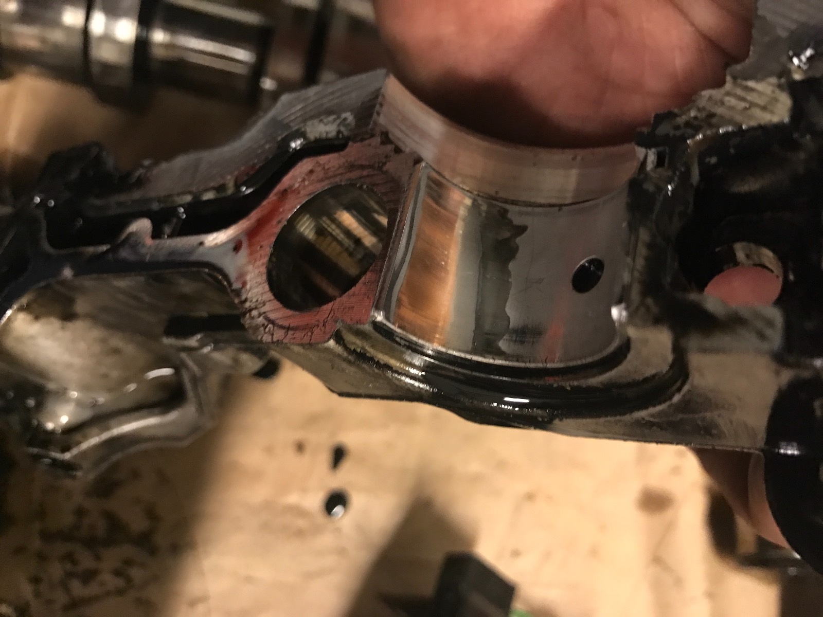

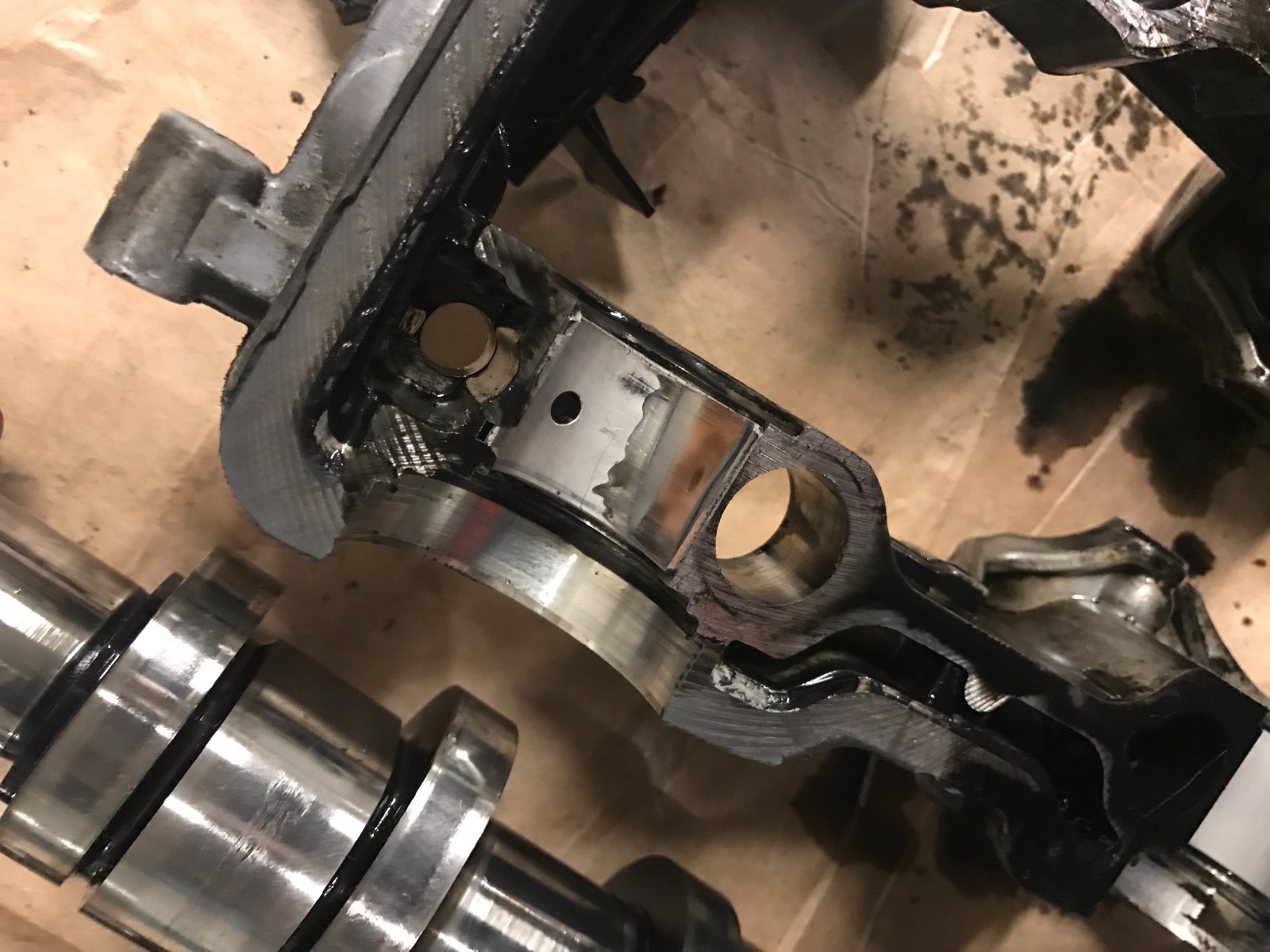

Некоторые вкладыши на распредвалах от маслоголодания протерлись до меди)
Думаю все от этого шестигранника который недокачивал нормально масло.
Как сказали в автосервисе, те коромысла которые сломались это и болезнь этого мотора, и так же возможная причина маслоголодания.
Единственно не понял как вытаскиваются валы на которых стоят коромысла, вперед или назад, завтра буду разбираться.
Так же в сервисе сказали что клапана не гнуться из за облома подшипников на коромыслах. Надеюсь что это так) потом проверю компрессию и будет видно.

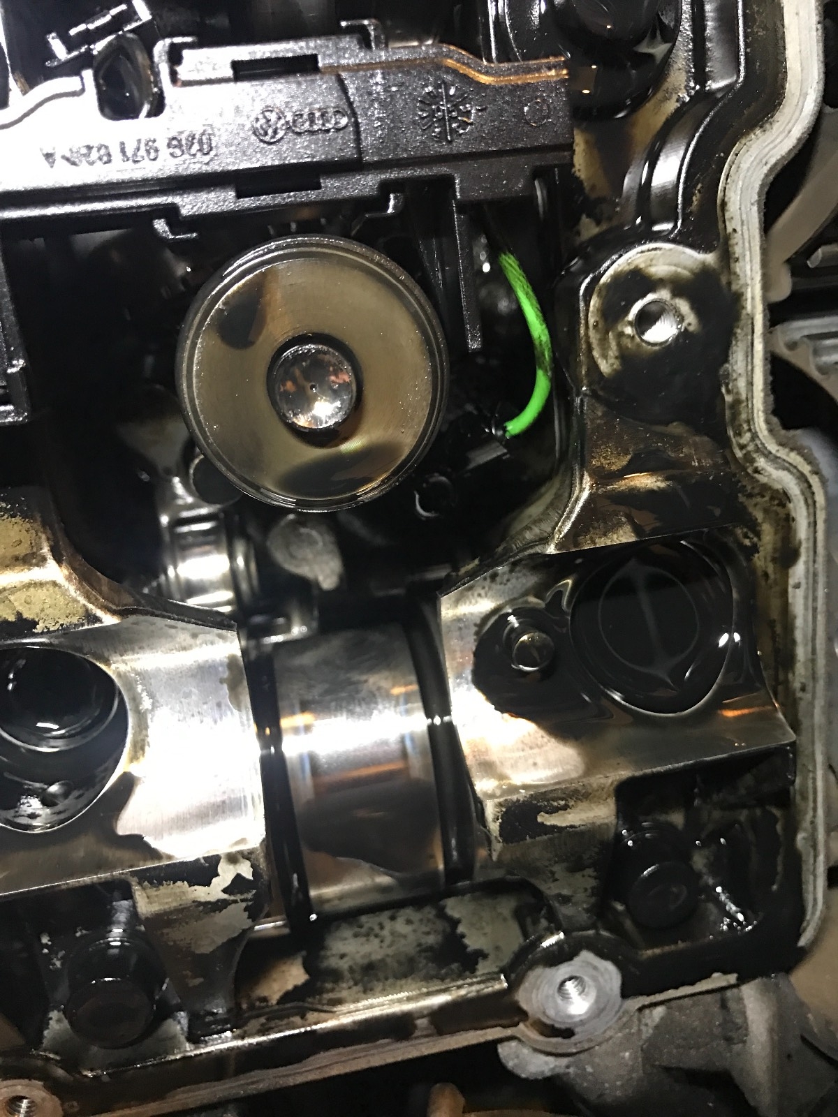

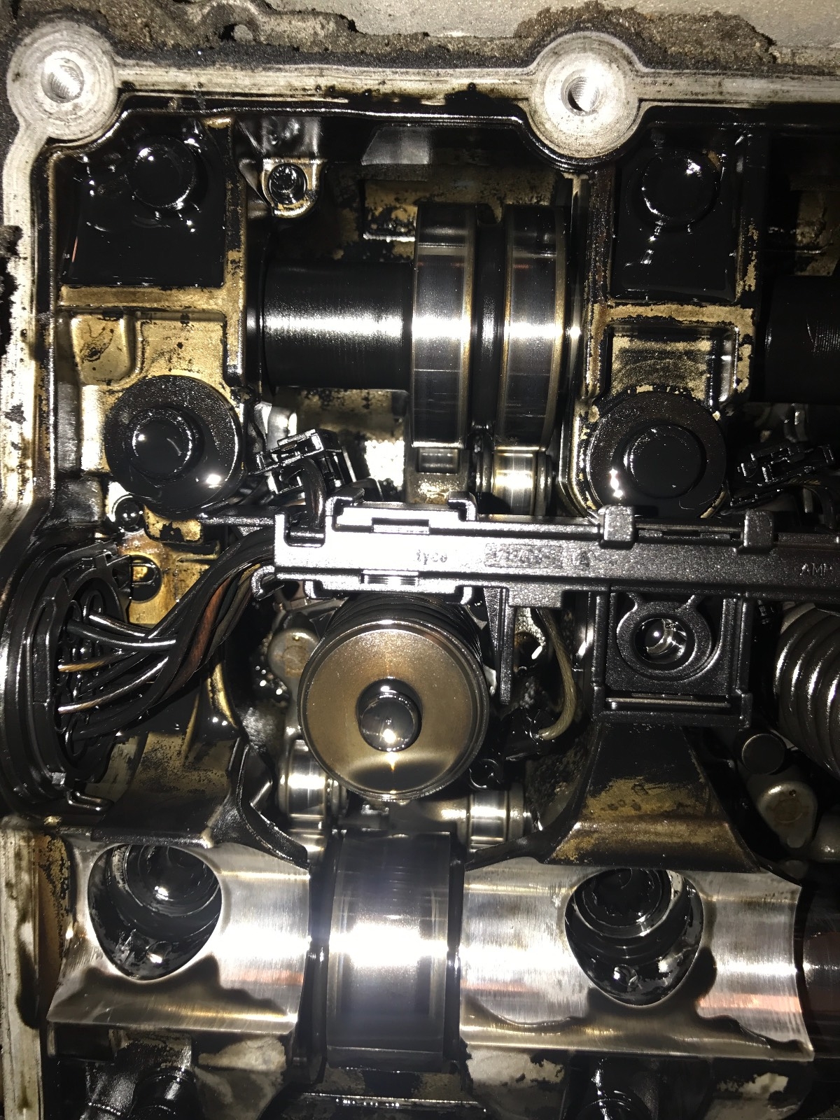

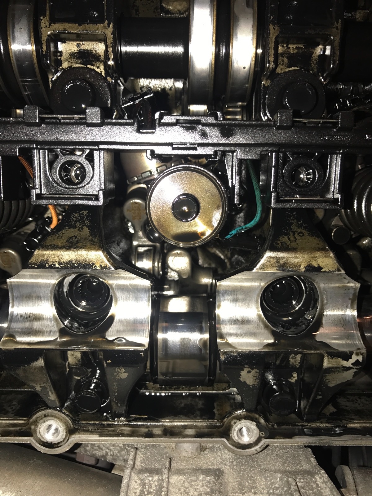

Здесь как видите сверла в качестве стопоров.
Тут сделали метку желтой краской
Это поднятые коромысла с отсуствующими подшипниками, первый и второй цилиндр
Протертые вкладыши
Ну а это собственно что сняли)

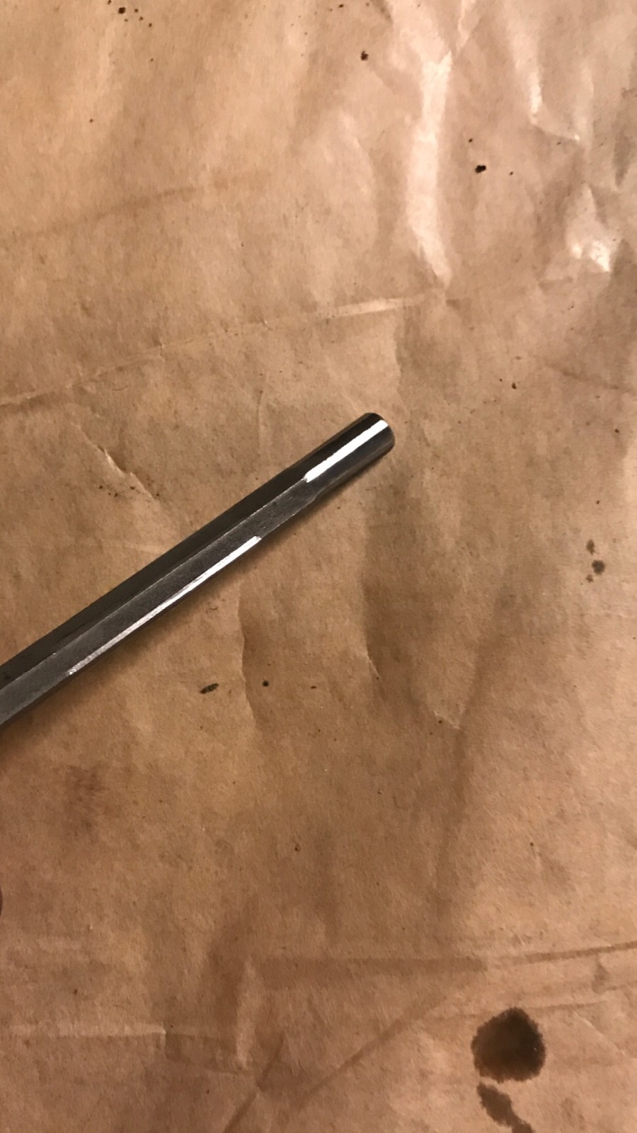

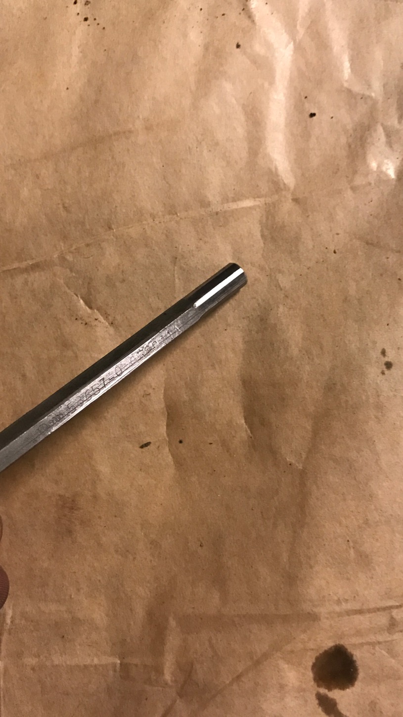

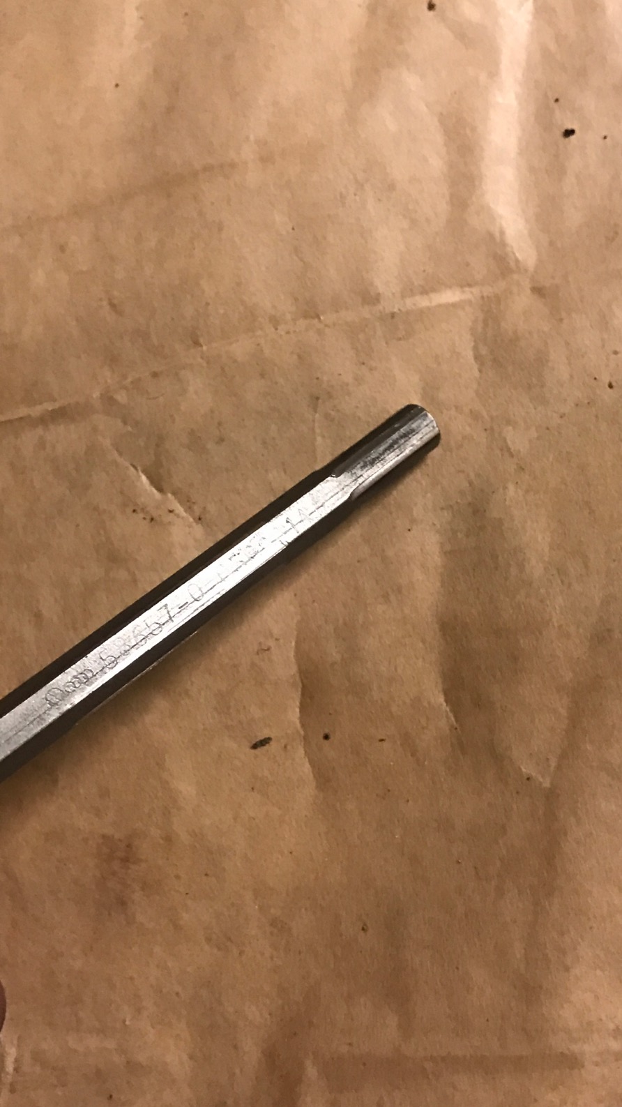

Кстати где то на форуме видел вопрос как выглядет упаковка оригинального шестигранника.
Я купил у оффициалов просто без упаковки, только на нем значок фольцваген/ауди и номера.
К тому же после того как приехал в гараж, обнаружил что новый оригинал почему то без дырок с торца с резьбой что б его вытаскивать...
Теоретически можно просто ключ шестигранный обрезать по нужной длине и вставить)

Шестигранник оригинальный идет в обычном пакете с наклейкой белого цвета. Отверстие по-моему было в новом, так же как и в старом. Фото в теме должны быть.

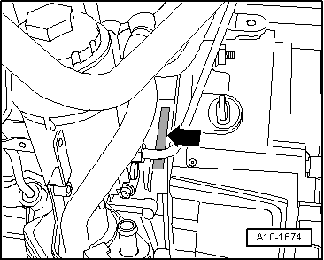

Norg, обозначение кода двигателя находится:
- впереди на стыке двигателя и коробки передач;
- на пластиковой защите ремня ГРМ вверху на белой наклейке;
- в сервисной книге на авто на первом форзаце в стикере комплектации;
- в багажнике под запасным колесом на стикере комплектации
