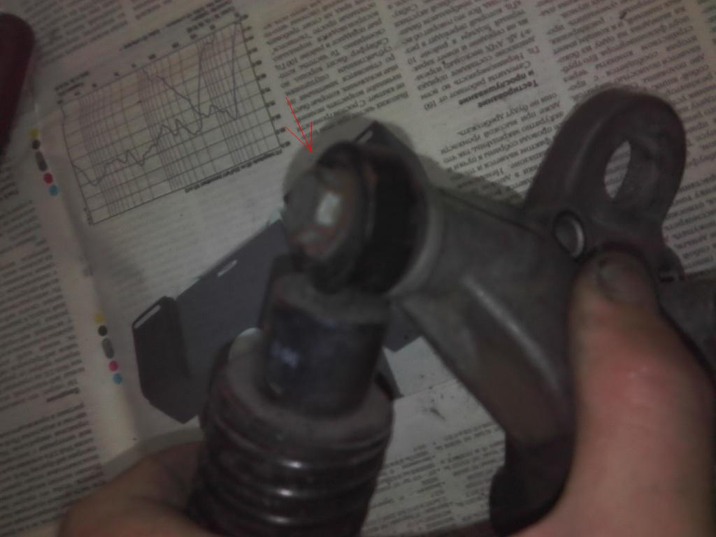

Появился лязг при запуске и глушении. Если немного подтянуть натяжитель ключом за ухо, то все ок.
Снял гитару вместе с амортом. Есть пару вопросов.
Амортизатор внизу стоит на втулке, он там должен свободно вращаться или жестко стоять? У меня не то и не то: туго ходит. Сам амортизатор приложив не дюжие усилия удалось руками немного продавить(2-3мм). Под замену?
Просто попробовал поставить старый ремень, писка стало меньше, но есть. Боюсь куплю аморт, а оно не поможет.
На гитаре люфта практически нет. Гитару смазал графиткой. Ролик менялся 10 тыс. назад, люфта нет, крутится нормально.

gizmonder писал(а):Амортизатор внизу стоит на втулке, он там должен свободно вращаться или жестко стоять?
это не втулка, это подшипник скольжения
как думаешь должен подшипник вращаться или жестко стоять?
Добавлено спустя 3 минуты 20 секунд:
вот еще пример "правильного" ремонта натяжителя
ни шайб ограничительных, ни втулки, ни смазки - итог ремень в мусоку
и как последствие и к этому ударная нагрузка имет отношение
http://www.audi-belarus.by/forum/viewtopic.php?f=56&t=315&p=1332012#p1332012
