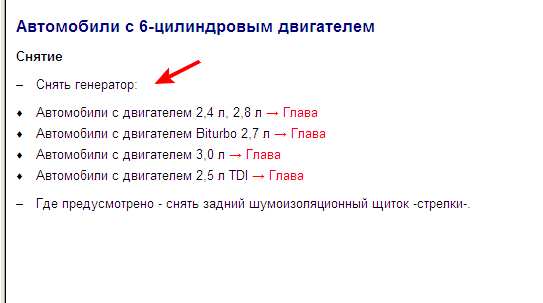

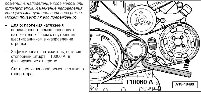

Сообщение DIA » 14 янв 2013, 12:24
ЗНАХАРЬ писал(а):как проще снять стартер?
Проще можно но ненужно, на трахаешься больше чем традиционно, не традиционно народ снимает подушку двигателя с кронштейном как помню, лучше действуй по технологии, перевести рамку радиатора в серв положение снять ремни потом гену потом через нишу гены вынуть стартер, поверь мне быстрее будет чем не традиционно анонировать.

Сообщение ЗНАХАРЬ » 14 янв 2013, 21:55
DIA писал(а):не традиционно народ снимает подушку двигателя с кронштейном
Нашел в интернете этот способ, но решил традиционно.
DIA, спасибо за инструкции.

Сообщение аузидлер » 16 янв 2013, 06:37
Да это всё можно снять и без разбора морды,помоему натрахаешся больше с с этой рамкой радиатора,а гену можно и так снять,без съёма бампера,сам два раза снимал гену таким способом,без снятия бампера!40 минут работы.В прошлом году с этим ГРМом, разбираю как АК-47 :mrgreen_NG:

Сообщение DIA » 16 янв 2013, 08:13
аузидлер писал(а):Да это всё можно снять и без разбора морды,помоему натрахаешся больше с с этой рамкой радиатора,а гену можно и так снять,без съёма бампера,сам два раза снимал гену таким способом,без снятия бампера!40 минут работы
Да конечно полностью с вами согласен, да ну её эту технологию. Интересно вы хоть сами хоть раз снимали гену как пишите, ну так раскажите как ремень натягиваете , как нижний болт достаете гнератора, вы сами так делали? Мне интересен момент натяжки ремня после устоновки гены.

Сообщение аузидлер » 16 янв 2013, 08:27
шестигранник гнутый на 17 и балонный ключь

там в теме замена генератора фотку выкладывал,а нижний болт,сначала верхний откручивал,потом нижний, гену всторону и болт вылазеет

Сообщение DIA » 16 янв 2013, 08:32
аузидлер писал(а):шестигранник гнутый на 17 и балонный ключь
Так там ремень кондишена снизу мешает не пролезть а сверху и вообще он закрыт кожухом.
Да ладно мне это все по одному месту я читаю все это как бред, вот Знахарь пускай так попробует ключ загнутый на 17 туда всунуть получится у него вот интересно?
