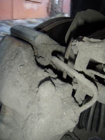

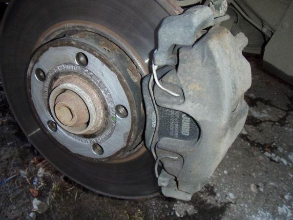

Вот первоначальный вид:
Далее вид изнутри - нелегко колодкам жить в такой грязи!

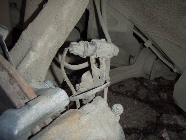

Это датчик - будьте осторожны с ним - можно сломать пластиковые защелки - они довольно хрупкие, процедура такая:
1. у разъема со стороны провода идущего к колодке снизу поддевается пластиковая защелка (на фото нет - обломолисаь, да и фиг с ним, т.к. эта часть разъема идет с новой колодкой), затем обе части поворачиваются против часовой на 90 градусов и выводим вверх, затем на внутренем разъеме отжимаем защелку и рассоединяем разъем.

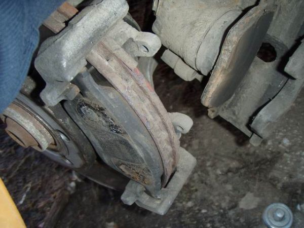

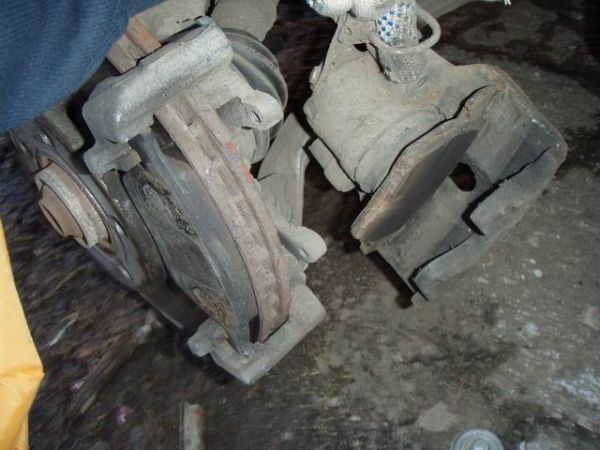

Далее выводим суппорт с внутренней колодкой и кладем на кирпич или подвешиваем на крючок за рычаг - главное не перегибать сильно тормозной шланг!

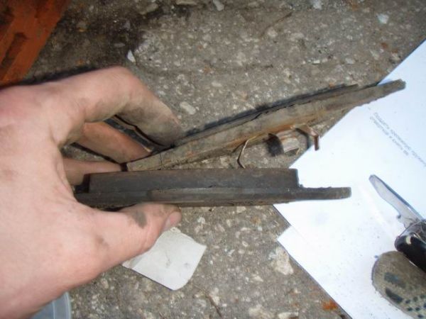

Уже здесь видна разница между в ноль сточенной внутренней колодкой и почти новой внешней.

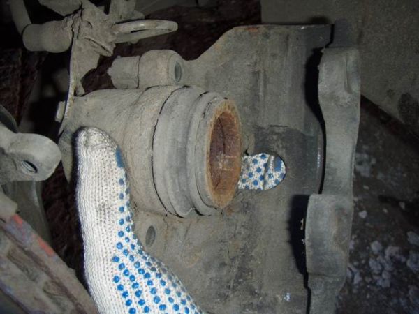

Поверхность поршня, примыкающая к колодке довольно сильно коррозирована. Утопил поршень без всяких чурок руками, предварительно под резинку положил чутка литиевой высокотемпературной смазки STP - чтобы ее равномерно разнести по поршню оторвал кусочек тонкой картонки, подсунул под резинку и провел ей по всей окружности.

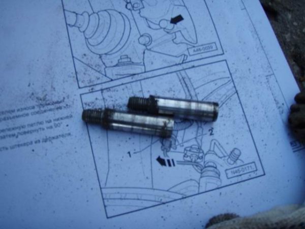

Это направляющие - абсолютно сухие, без смазки, но и без коррозии. Очистил от небольшого налипания видимо старой смазки и слегка покрыл новой смазкой.
Сидят очень плотно в резиновых направляющих - после откручивания резьбы вытянул их с усилием.

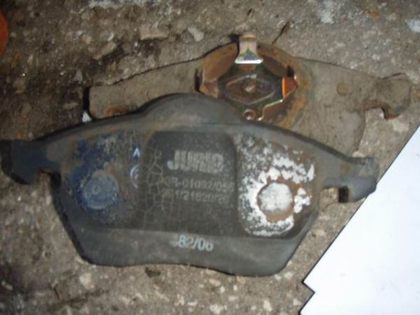

Колодки JURID со всеми причандалами - и пластинки для крепления к поршню на внутренней и липкий слой на наружней присутствовали.
Еще раз разница в износе.

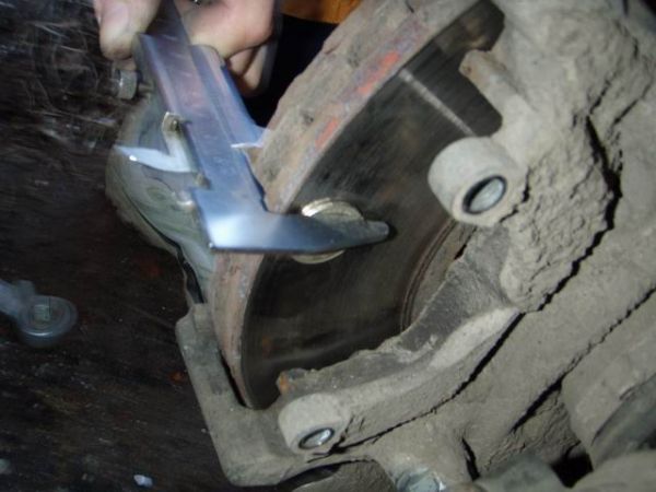

Замер толщины диска - с использованием 2р монетки - 24мм минус 1,5мм сама монетка итого 22,5мм примерно - допустимый износ 22, решено диски оставить еще на один комплект.

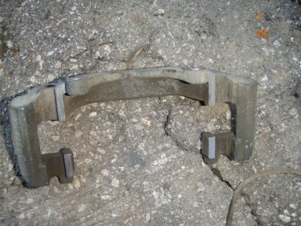

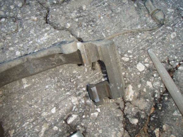

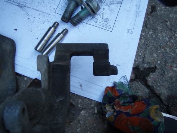

Определение наличия выработки на рамке. Присутствует. Объясняет разницу в износе колодок.
После притирки напильником (совет кажется ЮРИЯ 100/44) - все еще видны ямки - выработка от колодок, видимо наружняя колодка застряла в этих ямках и не прижималась к диску как положено.
Полностью убрал выработку.

Смазал все места где металл колодок примлегает к металлу деталей суппорта тонким слоем смазки.
ps - для разборки нужен набор буржуйских головок с внутренними шестигранниками и ключ на 21 - для откручивания болтов суппорта.

похоже что здесь 22мм - это состояние нового 280мм диска, предельный износ 20мм
у меня 288мм, там новый 25мм толщиной, предельный износ 23мм.

Nik_it_ON писал(а):допустимый износ 22, решено диски оставить еще на один комплект

Nik_it_ON писал(а):После притирки напильником (совет кажется ЮРИЯ 100/44) - все еще видны ямки - выработка от колодок, видимо наружняя колодка застряла в этих ямках и не прижималась к диску как положено.
у меня тоже внутренняя больше стерлась - вот датчик и сработал при более и менее на вид внешней. Правда опять же, отчет этот не видел, поэтому ничего в этот раз не предпринял

по мне так, было бы очень хорошо дополнить один важный момент по выкручиванию направляющих.
в том мануале, что бы у меня не написано и тут - тоже.а это делается ТОРКСом (номер не помню - могу посмотреть).
из-за того что пытался шестигранниками - потерял некоторое время.
и гораздо больше, когда уже выкрученные направляющие пытался крутить и дальше, а их нужно было просто выдвинуть. -))
т.е. тот, кто уже операцию эту проводил, он и так понимает (как и я сейчас), а тот ни разу не менял - может так же зависнуть.
провозившись на одном борту час, на другом - колодки были поменяны за минут 10.
