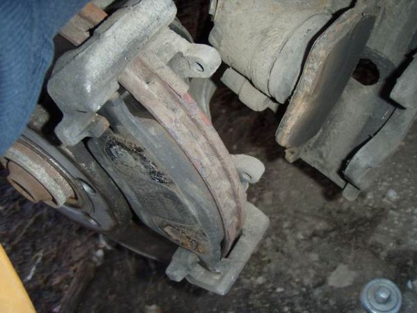

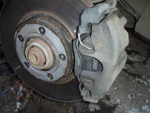

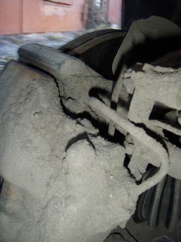

Вот первоначальный вид:
Далее вид изнутри - нелегко колодкам жить в такой грязи!

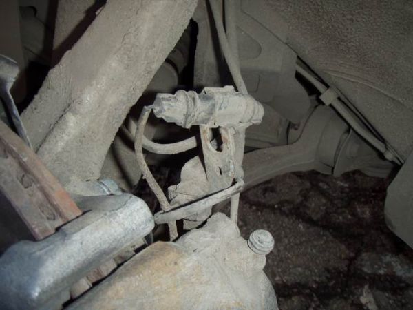

Это датчик - будьте осторожны с ним - можно сломать пластиковые защелки - они довольно хрупкие, процедура такая:
1. у разъема со стороны провода идущего к колодке снизу поддевается пластиковая защелка (на фото нет - обломолисаь, да и фиг с ним, т.к. эта часть разъема идет с новой колодкой), затем обе части поворачиваются против часовой на 90 градусов и выводим вверх, затем на внутренем разъеме отжимаем защелку и рассоединяем разъем.
Далее выводим суппорт с внутренней колодкой и кладем на кирпич или подвешиваем на крючок за рычаг - главное не перегибать сильно тормозной шланг!

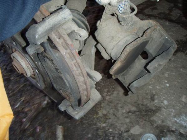

Уже здесь видна разница между в ноль сточенной внутренней колодкой и почти новой внешней.

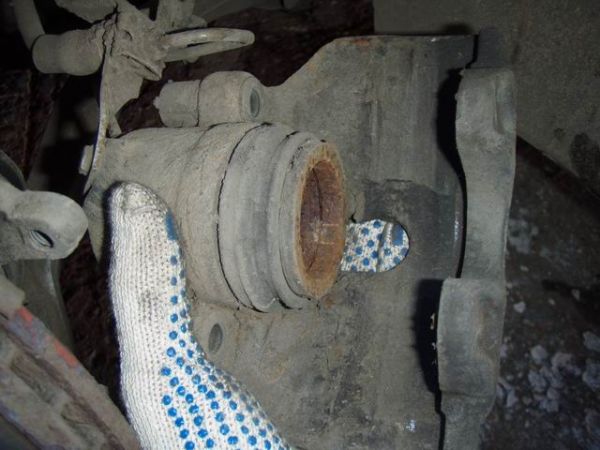

Поверхность поршня, примыкающая к колодке довольно сильно коррозирована. Утопил поршень без всяких чурок руками, предварительно под резинку положил чутка литиевой высокотемпературной смазки STP - чтобы ее равномерно разнести по поршню оторвал кусочек тонкой картонки, подсунул под резинку и провел ей по всей окружности.

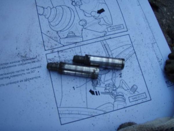

Это направляющие - абсолютно сухие, без смазки, но и без коррозии. Очистил от небольшого налипания видимо старой смазки и слегка покрыл новой смазкой.
Сидят очень плотно в резиновых направляющих - после откручивания резьбы вытянул их с усилием.

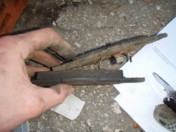

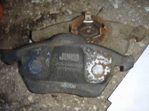

Колодки JURID со всеми причандалами - и пластинки для крепления к поршню на внутренней и липкий слой на наружней присутствовали.
Еще раз разница в износе.

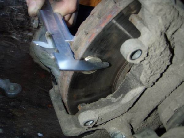

Замер толщины диска - с использованием 2р монетки - 24мм минус 1,5мм сама монетка итого 22,5мм примерно - допустимый износ 22, решено диски оставить еще на один комплект.

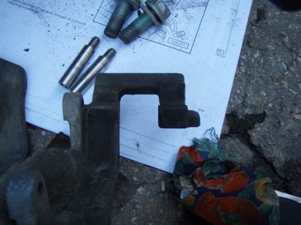

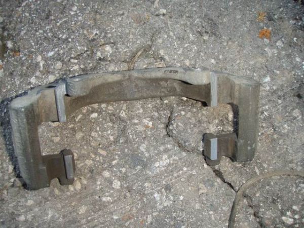

Определение наличия выработки на рамке. Присутствует. Объясняет разницу в износе колодок.

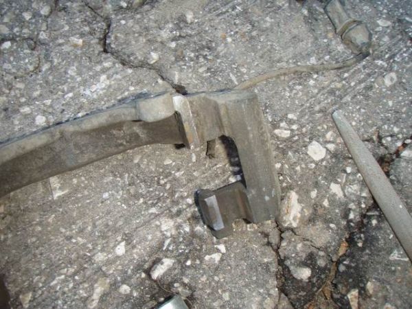

После притирки напильником (совет кажется ЮРИЯ 100/44) - все еще видны ямки - выработка от колодок, видимо наружняя колодка застряла в этих ямках и не прижималась к диску как положено.
Полностью убрал выработку.
