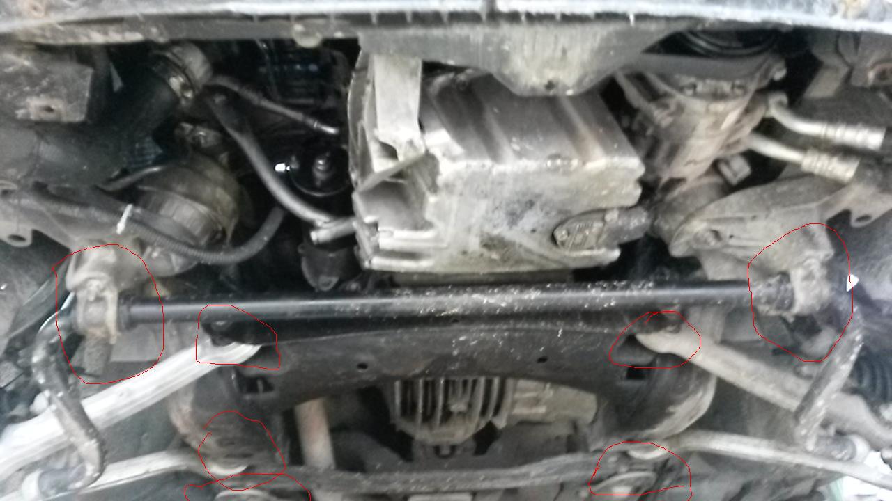

Всем привет.Вот решил выложить небольшой фотоотчет о замене шестигранника на 2,0 BRF может кому поможет...Итак первое что я сделал! это снял сам подрамник не вывешивая двигатель на спец приспособы так как у меняих нет :rabota1: Сделать это довольно не сложно.Сначало я открустил по три болта с каждой стороны которые находятся за колесами,предварительно сняв рычаги и стабилизатор
Затем приотпустил болты которые держат подушки с двиглом,Полностью не откручивал!!!
где стрелка с еденицей там болт соединяющий подрамник с кузовом и движкок его полностью выкручивал с обеих сторон.. И вот как это выглядит
.Дальше брал простой шестигранник
и выкручиваю эти два потайнх болта возле маховика вместе с остольными
.Далее на маслянном насосе есть отверстие в нутри которого стопорное кольцо,снимаю его и вытаскиваю шестигранник
Я так понял замена была не так давно :shock2: полез дальше,в итоге отверрстие в валу под шестигранник изношено на 30-40% :facepalm: пока тепло решил только шестигранник поменять и заодно решить как это дело востановить.
