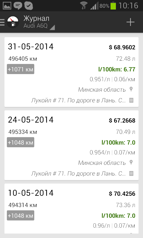

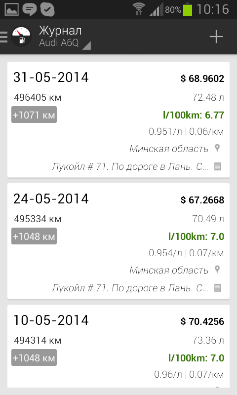

Сообщение Игорь » 04 июн 2014, 10:41
Мои данные за 3 последние заправки за май 2014 г. по а/м Audi A6Q C4 2,5TDi (R5 AEL) 6-МКПП летние шины 215/55 R16, город 15-25 % / трасса 75-85 %, кондиционер редко включал:
Расход топлива за май 2014 г.
:hahaha: Приятно, что на одной заправке можно не задумываясь :gamer: проехать 1'000 км в смешанном цикле (город и за городом со скоростью 100-160 км/ч).
Как видно стоимость топлива медленно уменьшается. Подробнее об этом в Опять подорожание топлива...

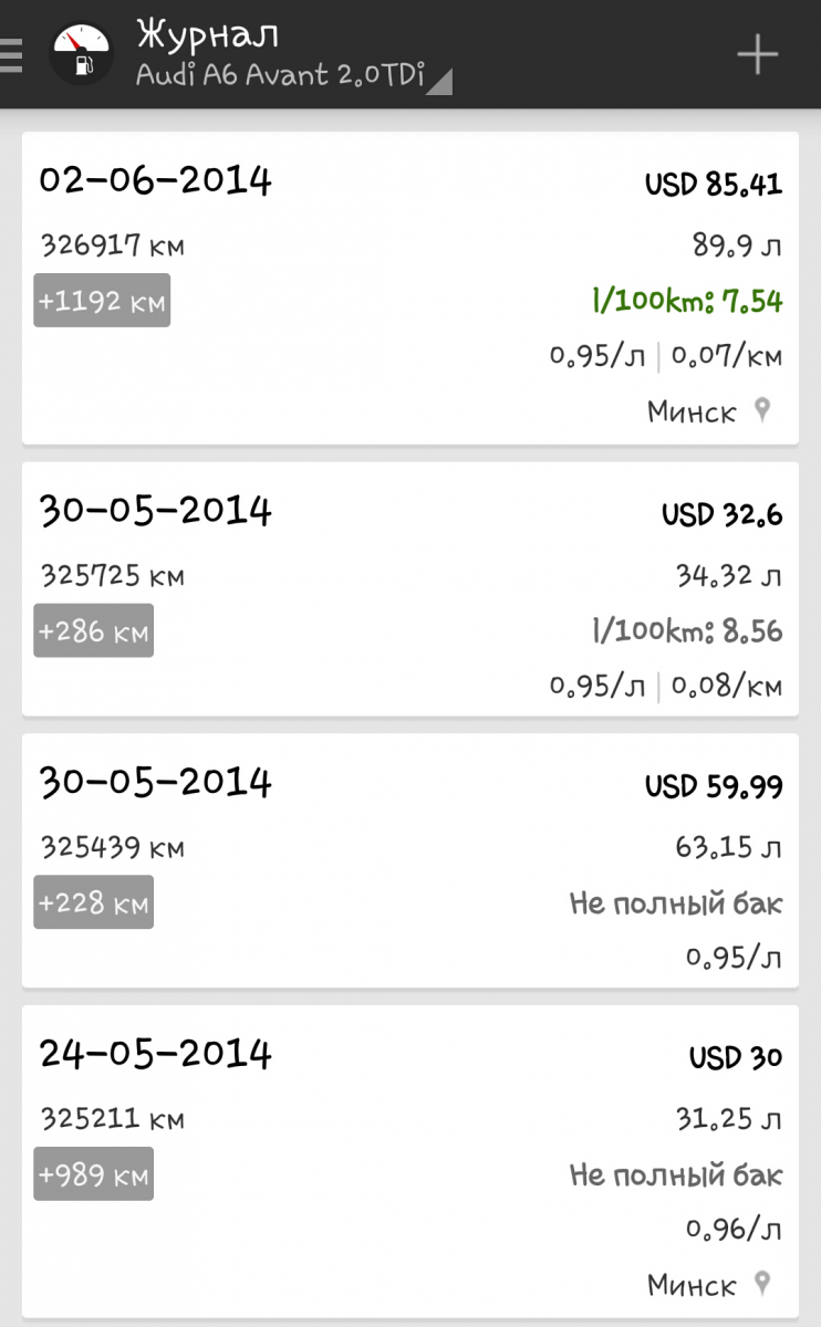

Сообщение Паша » 04 июн 2014, 11:54
Ну и мои последние данные по Audi A6 2.0TDi (BRF) 6МКПП летние катки 245/40 R18, город 15% / трасса 85%, скорость 120-150 км/час
