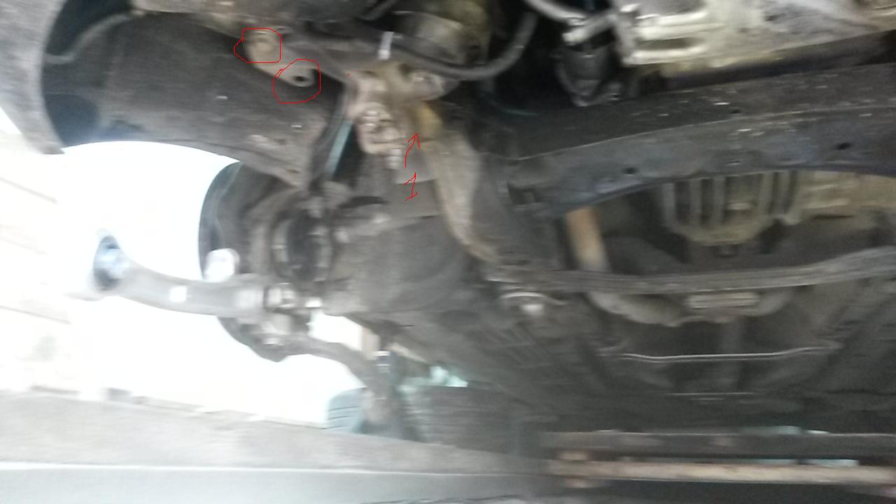

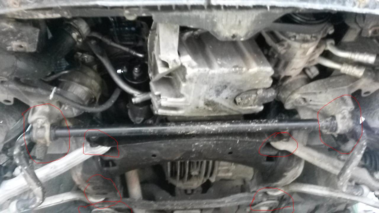

Пробуйте раз доступ есть. Все там есть и все должно открутиться. Если понадобятся, то есть динамометрические ключи от 40 Н*м.

2.0 TDi - загорелось давление масла Oil Pressure, шестигранник, модуль балансирных валов

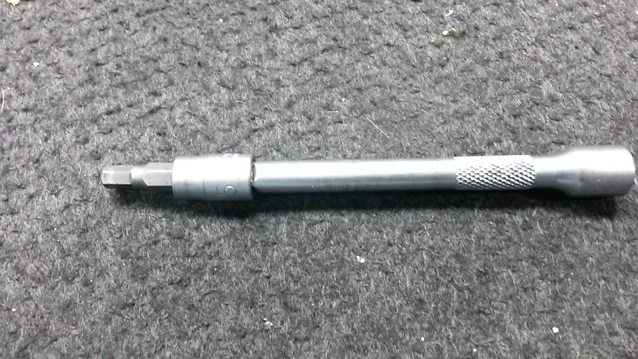

Если память не изменяет,надо прокручивать маховик ,что бы попасть на эти два болта.
- dmitryminsk
- Новый пользователь
- Сообщений: 7
- Зарегистрирован: 16 янв 2012, 15:19
- Авто: А6 С6 2.0 TDI CAHA
- Имя: Дмитрий

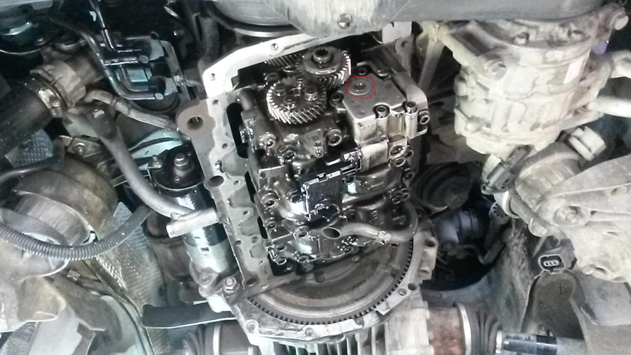

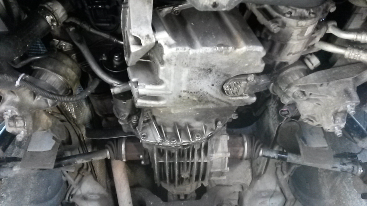

посмотрел при помощи зеркала - видно болт, но чем-то немного перекрывается, купил набор шестигранников с круглым концом, буду пробовать

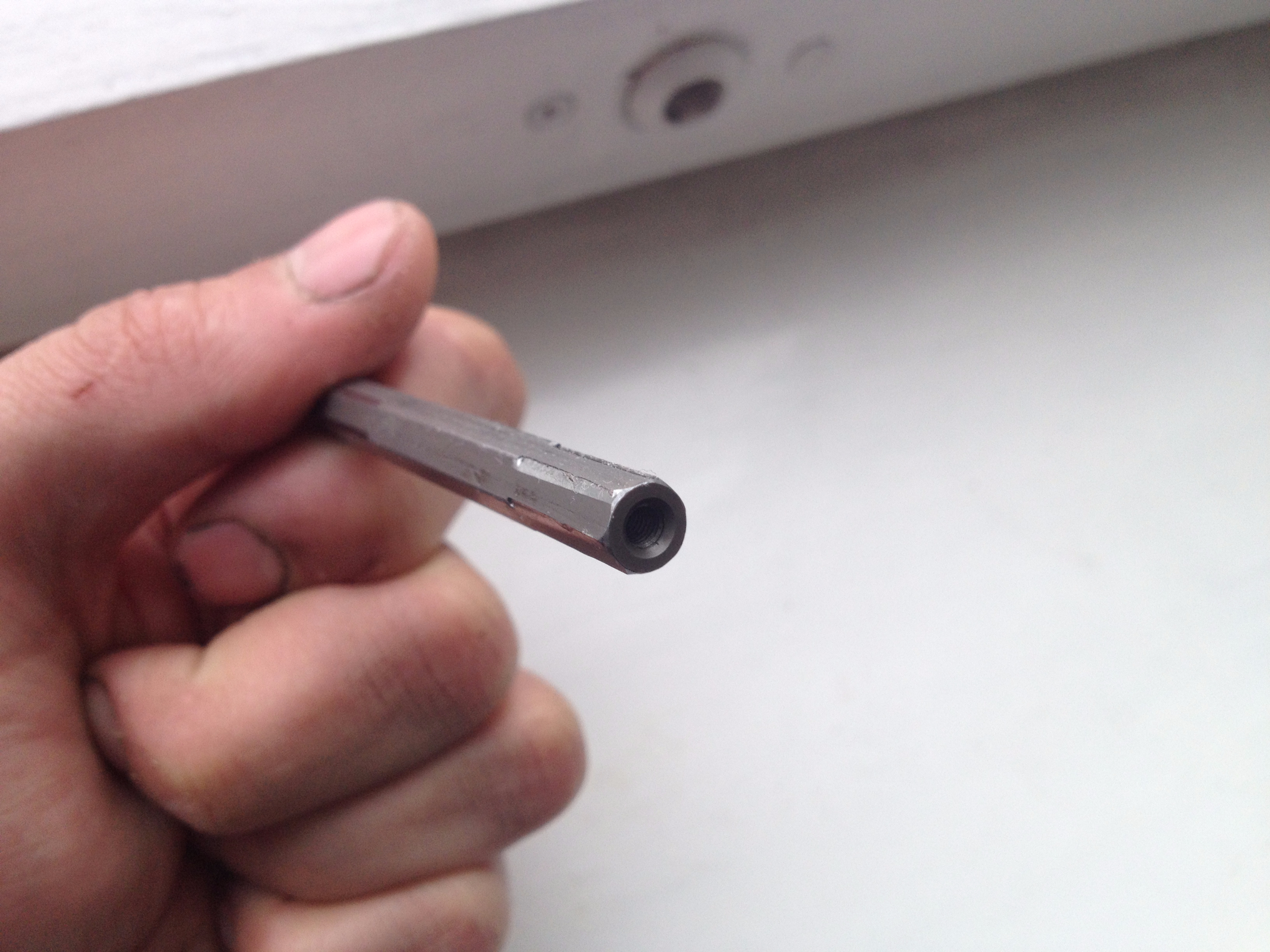

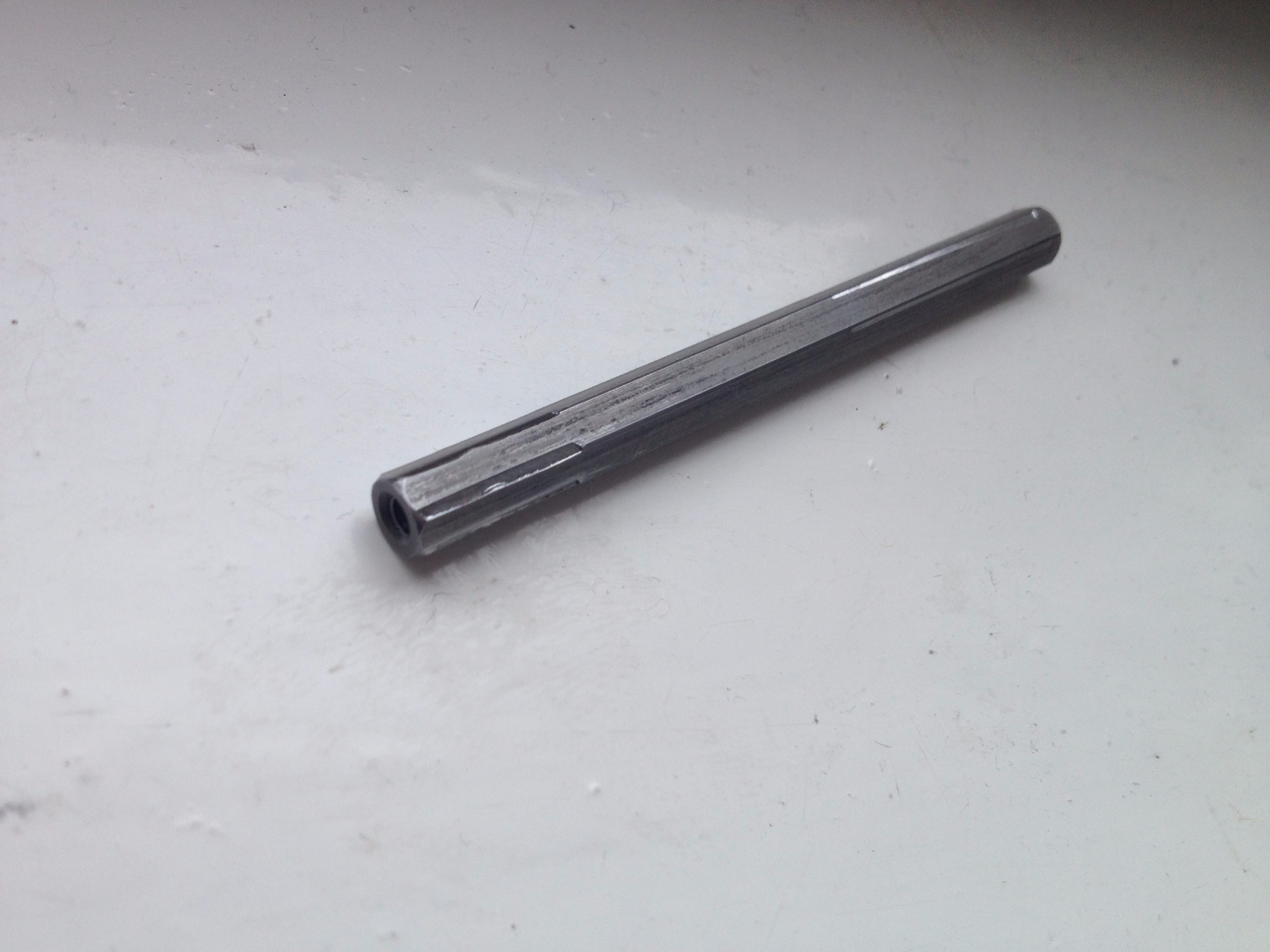

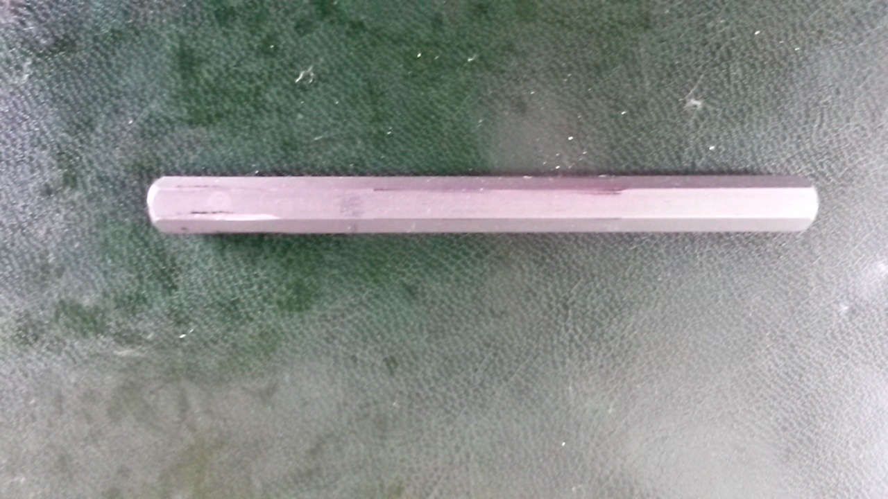

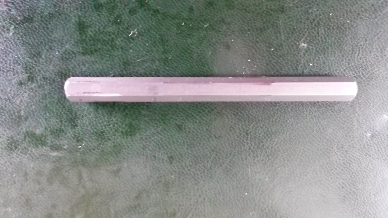

Вобщем поменял шестигранник, старый выглядит вот так (пробег 220 тыс):

Всем привет.Вот решил выложить небольшой фотоотчет о замене шестигранника на 2,0 BRF может кому поможет...Итак первое что я сделал! это снял сам подрамник не вывешивая двигатель на спец приспособы так как у меняих нет
Сделать это довольно не сложно.Сначало я открустил по три болта с каждой стороны которые находятся за колесами,предварительно сняв рычаги и стабилизатор Затем приотпустил болты которые держат подушки с двиглом,Полностью не откручивал!!! где стрелка с еденицей там болт соединяющий подрамник с кузовом и движкок его полностью выкручивал с обеих сторон.. И вот как это выглядит.Дальше брал простой шестигранник и выкручиваю эти два потайнх болта возле маховика вместе с остольными .Далее на маслянном насосе есть отверстие в нутри которого стопорное кольцо,снимаю его и вытаскиваю шестигранник Я так понял замена была не так давно
полез дальше,в итоге отверрстие в валу под шестигранник изношено на 30-40%
пока тепло решил только шестигранник поменять и заодно решить как это дело востановить.
пока тепло решил только шестигранник поменять и заодно решить как это дело востановить.- vladiz
