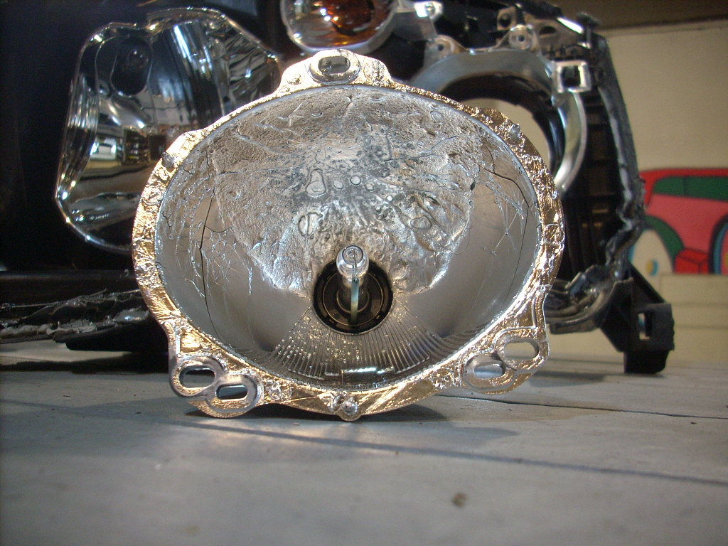

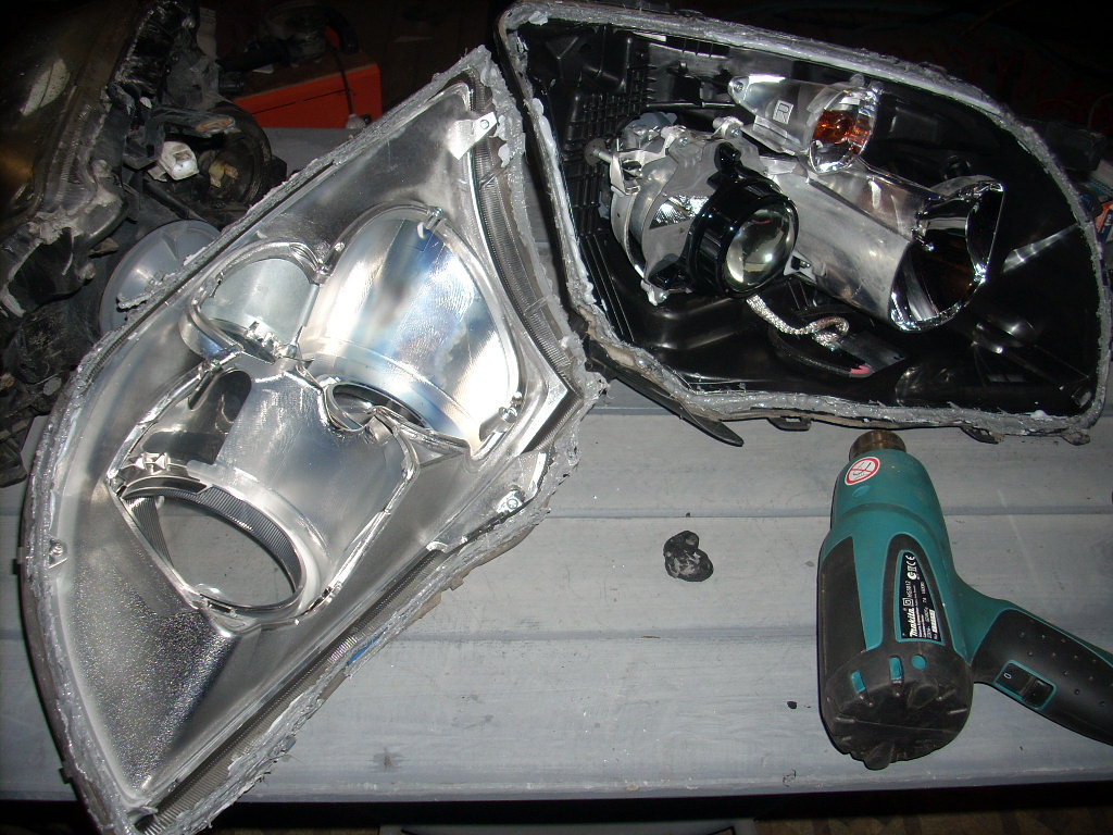

Сегодня раздербанил фары от Тойоты представляющие "педагогический" интерес. Отчёт выложу позже.

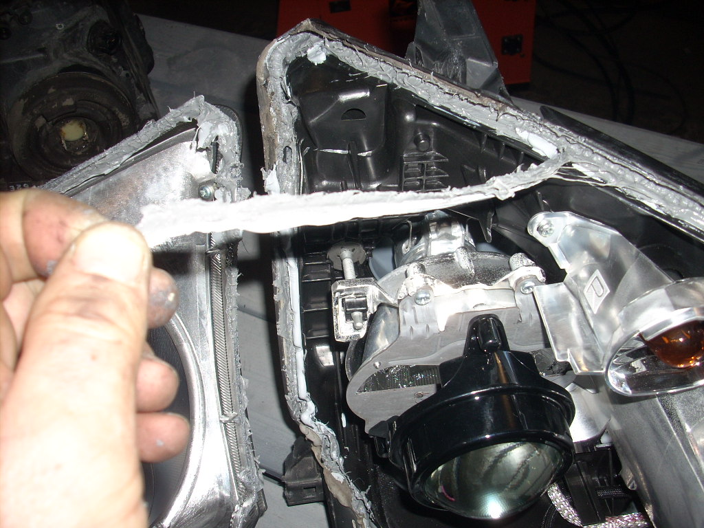

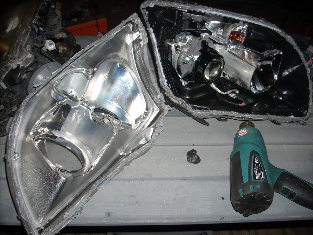

Сообщение stolyk » 10 дек 2015, 19:50
А вот и обещанные фары от Тойоты.
После двух неудачных попыток ремонта отражателя и в виду отсутствия света владелец разорился владелец на новые китайские би-модули.
Вскрытие фары выявило много интересного.
Например повторная вклейка стекла на стекольный клей по легкоплавкому гермету, т.е. два совершенно не совместимых продукта.

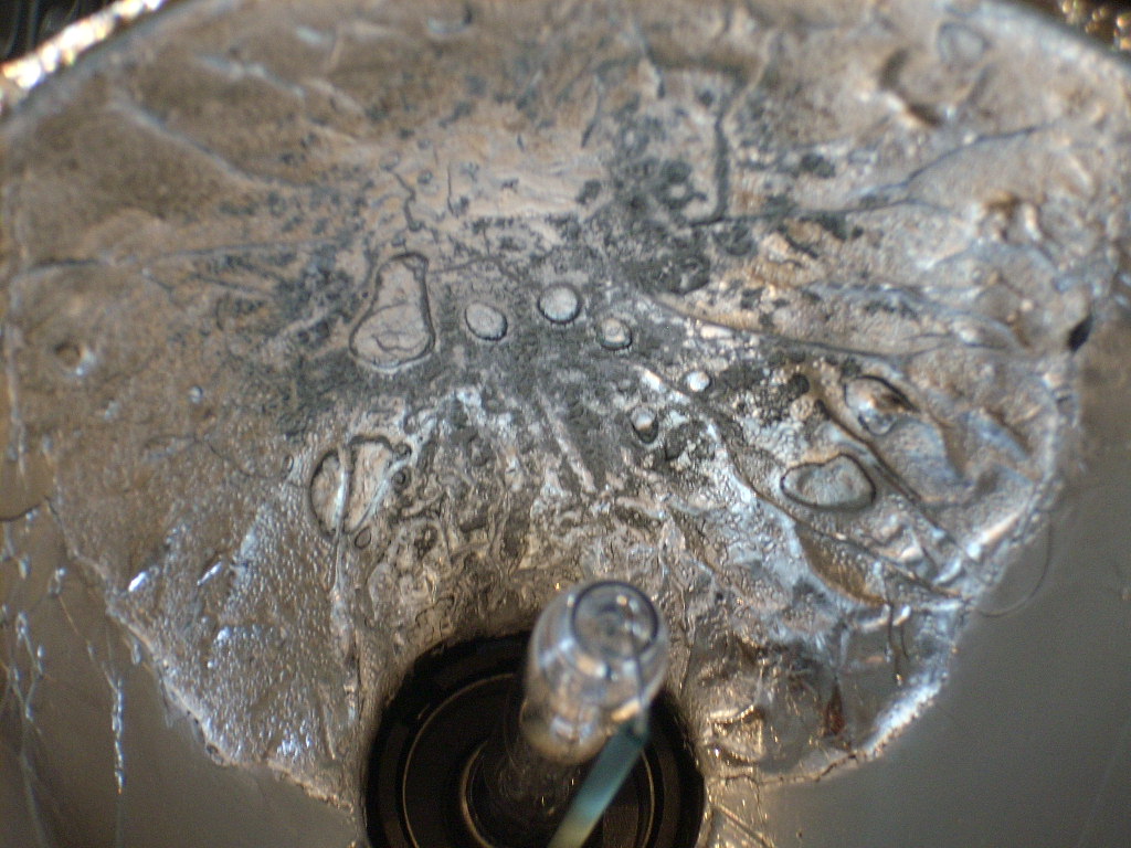

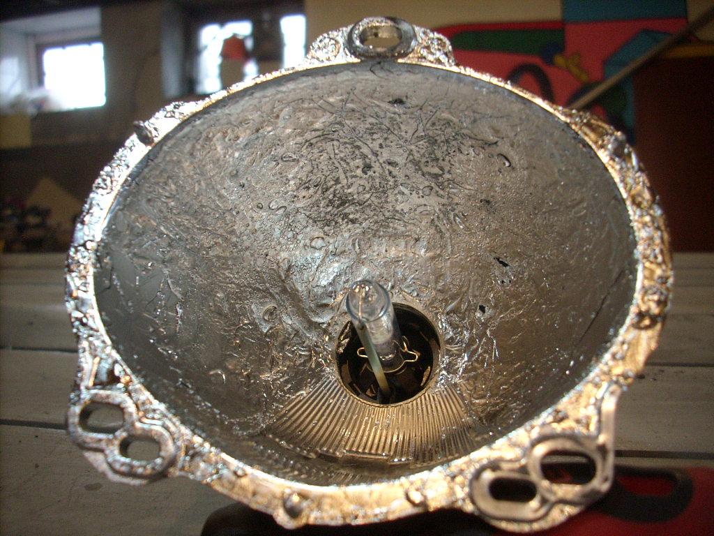

А вот отражатель номер один после якобы вакуумного напыления алюминия. Информация о предыдущем ремонте получена от владельца авто.
Не менее смешной второй отражатель.
Теперь будет установлено такое чудо. Предусмотрен крепёж как под ксенон , так и галоген.
Ну а это крупный план отражателя. Входной свет получил оценку минус пять.

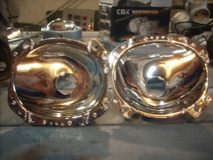

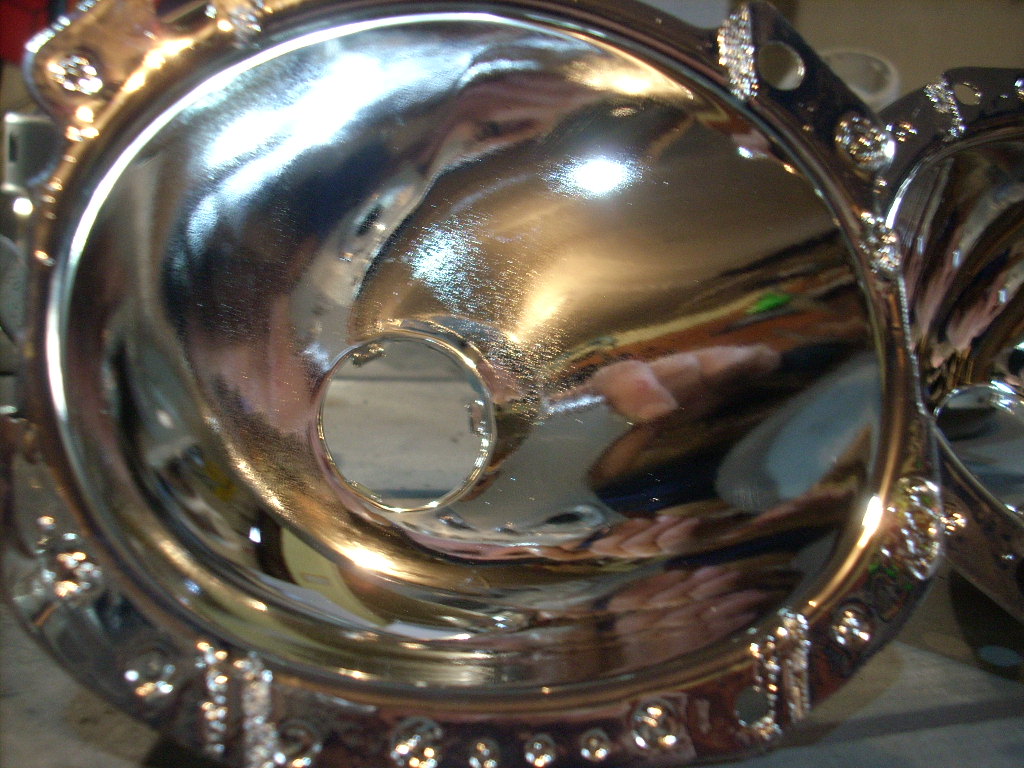

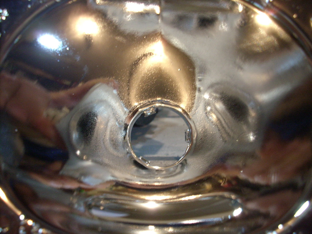

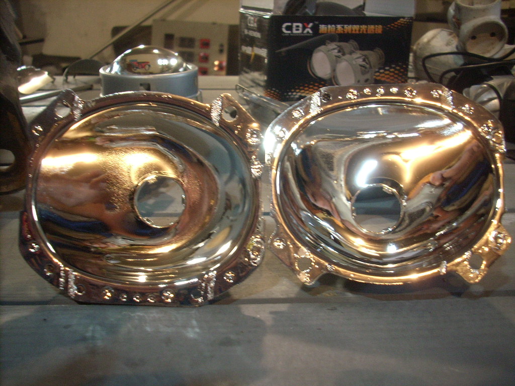

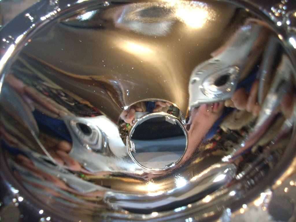

Сегодня забрали отражатели после напыления на Бетонном проезде. По качеству самого напыления как всегда есть вопросы. Не уверен , что мой фотоаппарат передаст вид шагрени в рабочей зоне на зеркальной поверхности , фото выложу позже. Один отражатель можно с уверенностью сказать очень приличный , второй подкачал. И это уже не первый раз такое с этой конторой. Можно только догадываться с какими "допусками" они работают когда сами осуществляют замену. Для клиентов конечно лучше так , меньше знаешь , лучше спишь. И это мы ещё не знаем о долговечности такого продукта.

Сообщение stolyk » 12 дек 2015, 09:17

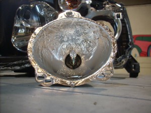

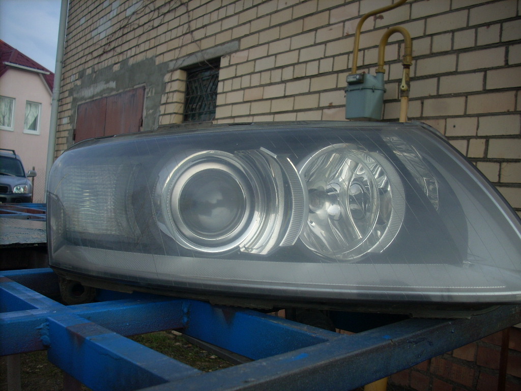

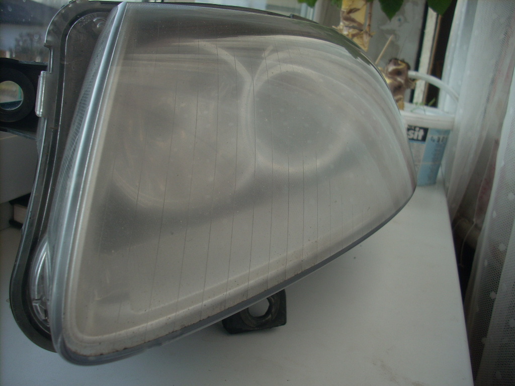

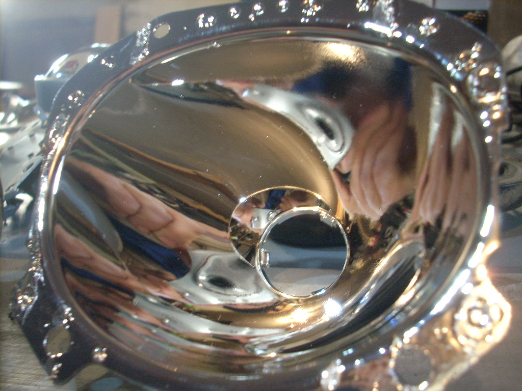

Очередная история спасения от слепоты A6C6. Диагностика выявила совершенно никудышное качество света. Изначально всё подозрение пало только на отражатели, но по ходу дела были выявлены проблемы и по серьёзнее. Обратите внимание на последние 7 фото .Думаю не плохая загадка для начинающих диагностов ? Назовите проблему и предложите способ её разрешения.
Отражатели напылялись в конторе на Бетонном проезде. Как всегда не обошлось без геморроя.
Один отражатель имеет близкое к идеалу качество.
У второго "шагрень" как раз в активной рабочей зоне.

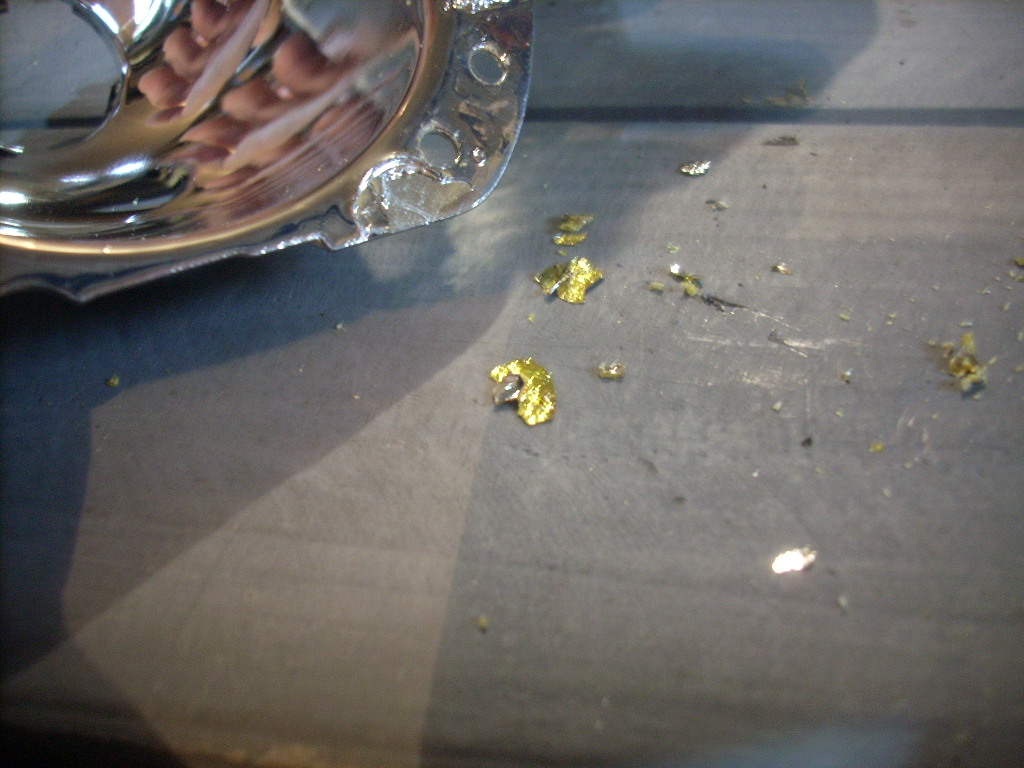

В процессе напыления сперва колбу заливают лаком , а затем следует вакуумное напыление. Судя по тому как легко отлетает шелуха , о адгезивных свойствах можно только догадываться.
Вот так выглядит правая фара с фронтального ракурса.
Она же немного с другого ракурса.
Теперь левая фара с фронтального ракурса.
А теперь она же под другим углом.
А вот и крупный план.
Эта же фара после некой процедуры.
Все ракурсы равнозначны.

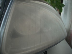

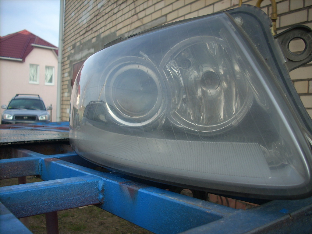

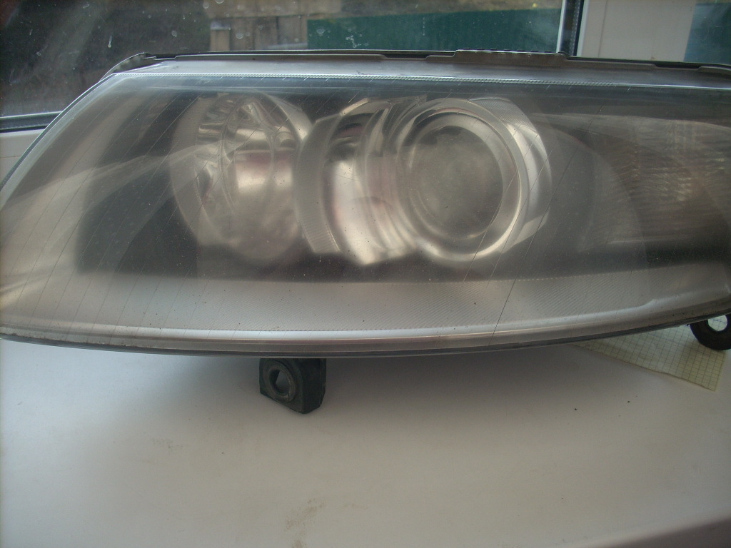

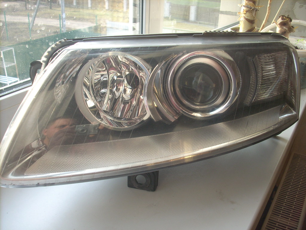

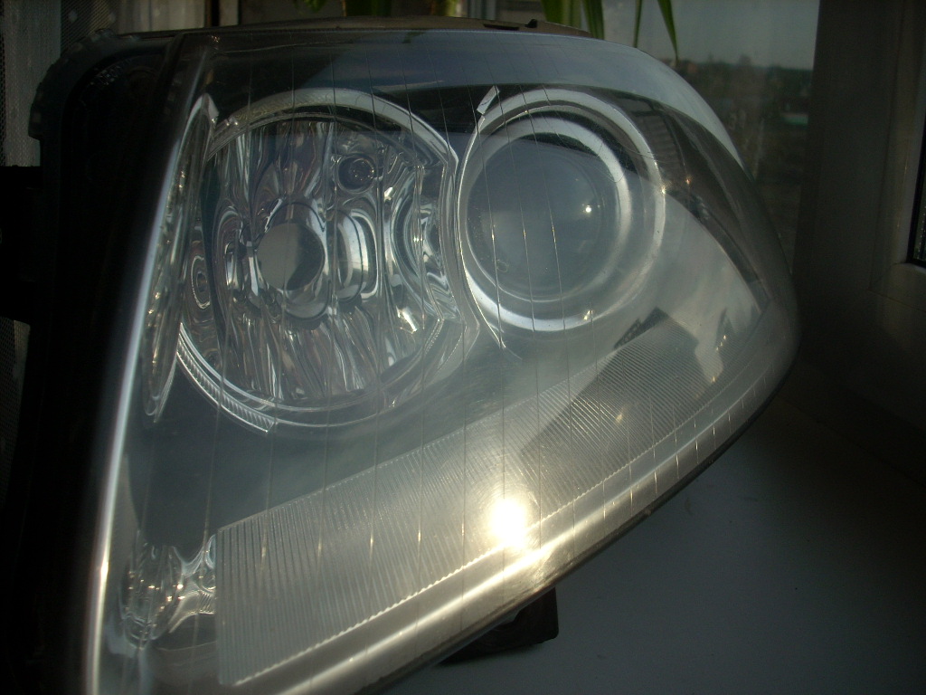

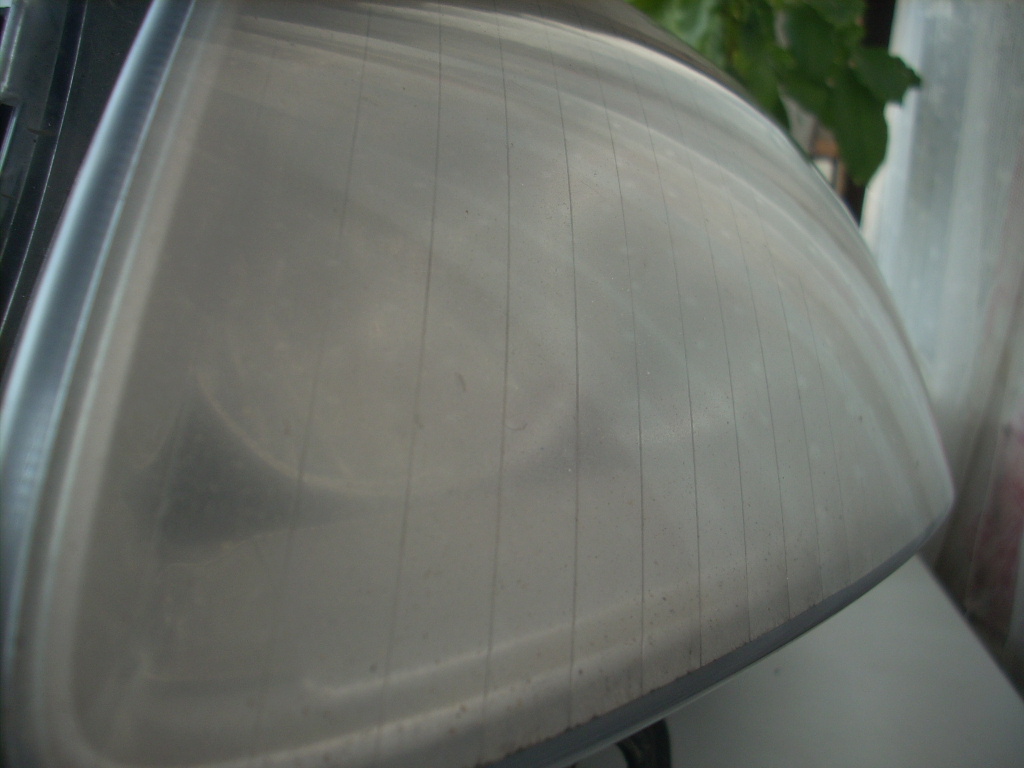

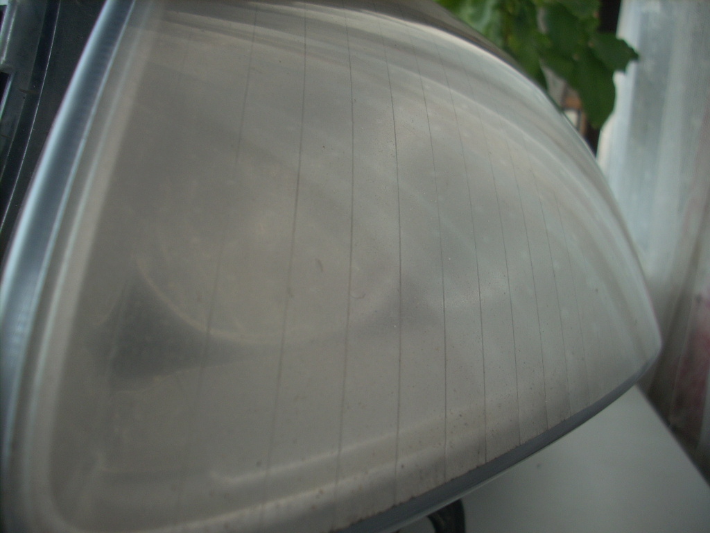

Введённая мной с недавних пор дисциплина "проктология фар" после курсов усовершенствования претерпела значительные изменения и в большей части это относится к фарам таких "корчей" как А6С6 и А8. После недавнего поста о помывке изнутри стекла А6 фары и давшей потрясающий результат , я не заставил себя долго ждать и вот "очередную проктологию" я совместил с мойкой фары , вернее будет сказать полностью заменил. Предыстория такова , снять для чистки линзованный модуль от не адаптивного би-ксенона теперь уже не составляет труда , но снять модуль с "адаптива" для чистки можно только через полную разборку неразборной фары :laugh_NG:
Включаем логику , раз закоптились линзы и отражатели , значит и стекло фары приобретает "вынужденную тонировку". А если учесть тот факт , что у 30-40 % фар сломаны замки на задних крышках лампочного отсека , то в фару попадает жир-грязь в большом количестве. Короче , вчера я помыл очередные "клубные" фары и результат просто ошеломительный . К тому же сам процесс помывки проходит в более щадящем режиме, минуя процесс "потереть" отражатель. :crazy_NG:
Сообщение stolyk » 15 дек 2015, 10:32
В общем результат оказался не однозначным. Яркость света "добытая" на обычных Осрамах оказалась выше всех похвал - любая Ауди отдыхает. :laugh_NG:

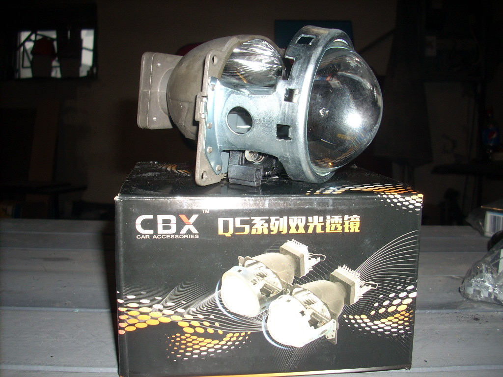

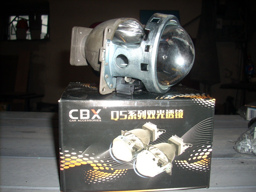

Размер купленного нового китайского линзованного модуля оказался на пол дюйма больше , линза более выпуклая , что никак не помешало процессу сборки фар. Проблемы начались по ходу регулировки фар. Оказалось , зазоры между линзой и "маской" настолько малы , что в конечном счёте не позволяет качественно произвести регулировку - линза упирается в "маску". Автоматический электрокорректор в этой связи так же начал неадекватно отрабатывать "погрузку-разгрузку". Что интересно , итоговое качество света устроит и владельца , и техосмотр , но не устраивает меня - похоже у меня более "жёсткие" требования. :happy_NG: Но если бы не косячок с размером , то свет с лёгкостью мог бы получить оценку пять с плюсом. Да, забыл описать дальний свет , я был очень сильно впечатлён, даже эпитеты подобрать сложно , может так - "запрещено пользоваться на планете Земля". :ha-ha-ha:
