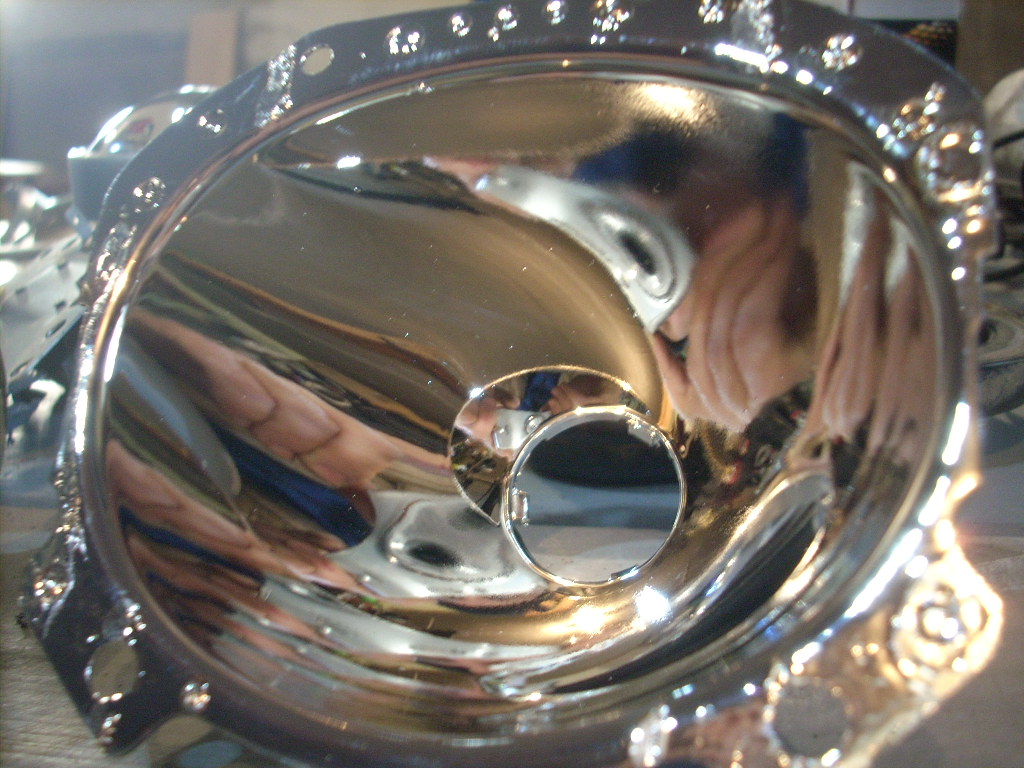

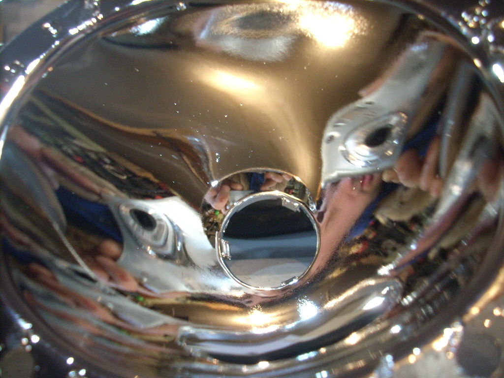

Сегодня забрали отражатели после напыления на Бетонном проезде. По качеству самого напыления как всегда есть вопросы. Не уверен , что мой фотоаппарат передаст вид шагрени в рабочей зоне на зеркальной поверхности , фото выложу позже. Один отражатель можно с уверенностью сказать очень приличный , второй подкачал. И это уже не первый раз такое с этой конторой. Можно только догадываться с какими "допусками" они работают когда сами осуществляют замену. Для клиентов конечно лучше так , меньше знаешь , лучше спишь. И это мы ещё не знаем о долговечности такого продукта.

Отражатели напылялись в конторе на Бетонном проезде. Как всегда не обошлось без геморроя.
Один отражатель имеет близкое к идеалу качество.
У второго "шагрень" как раз в активной рабочей зоне.
В процессе напыления сперва колбу заливают лаком , а затем следует вакуумное напыление. Судя по тому как легко отлетает шелуха , о адгезивных свойствах можно только догадываться.

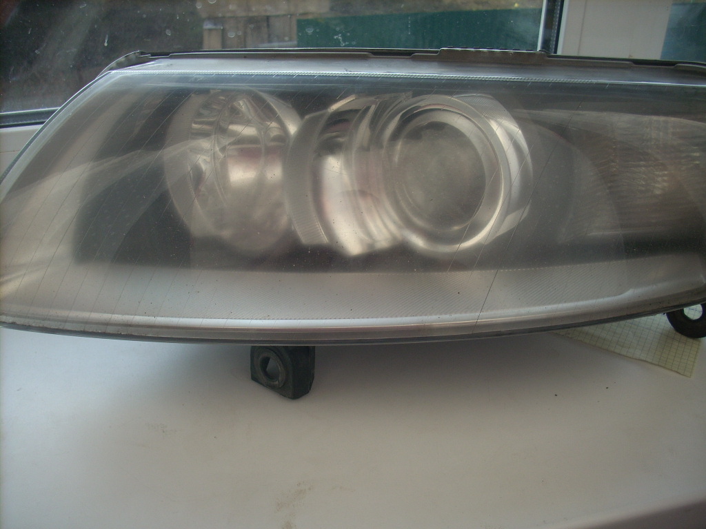

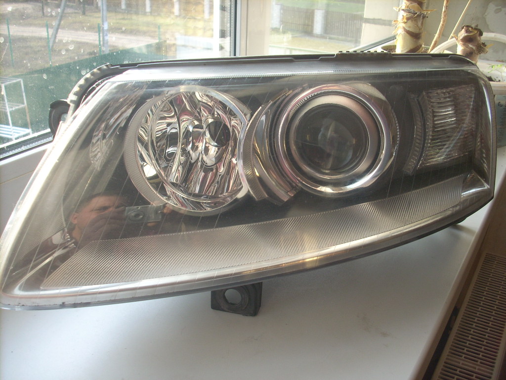

Введённая мной с недавних пор дисциплина "проктология фар" после курсов усовершенствования претерпела значительные изменения и в большей части это относится к фарам таких "корчей" как А6С6 и А8. После недавнего поста о помывке изнутри стекла А6 фары и давшей потрясающий результат , я не заставил себя долго ждать и вот "очередную проктологию" я совместил с мойкой фары , вернее будет сказать полностью заменил. Предыстория такова , снять для чистки линзованный модуль от не адаптивного би-ксенона теперь уже не составляет труда , но снять модуль с "адаптива" для чистки можно только через полную разборку неразборной фары :laugh_NG:
Включаем логику , раз закоптились линзы и отражатели , значит и стекло фары приобретает "вынужденную тонировку". А если учесть тот факт , что у 30-40 % фар сломаны замки на задних крышках лампочного отсека , то в фару попадает жир-грязь в большом количестве. Короче , вчера я помыл очередные "клубные" фары и результат просто ошеломительный . К тому же сам процесс помывки проходит в более щадящем режиме, минуя процесс "потереть" отражатель. :crazy_NG:
Сообщение stolyk » 15 дек 2015, 10:32
В общем результат оказался не однозначным. Яркость света "добытая" на обычных Осрамах оказалась выше всех похвал - любая Ауди отдыхает. :laugh_NG:
Но остался вопрос , куда эти фары светят. Хозяин фар воспользовался инструкцией и отзывами добытыми из интернета и косяки не заставили себя долго ждать.
Размер купленного нового китайского линзованного модуля оказался на пол дюйма больше , линза более выпуклая , что никак не помешало процессу сборки фар. Проблемы начались по ходу регулировки фар. Оказалось , зазоры между линзой и "маской" настолько малы , что в конечном счёте не позволяет качественно произвести регулировку - линза упирается в "маску". Автоматический электрокорректор в этой связи так же начал неадекватно отрабатывать "погрузку-разгрузку". Что интересно , итоговое качество света устроит и владельца , и техосмотр , но не устраивает меня - похоже у меня более "жёсткие" требования. :happy_NG: Но если бы не косячок с размером , то свет с лёгкостью мог бы получить оценку пять с плюсом. Да, забыл описать дальний свет , я был очень сильно впечатлён, даже эпитеты подобрать сложно , может так - "запрещено пользоваться на планете Земля". :ha-ha-ha:
