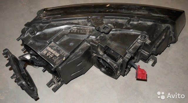

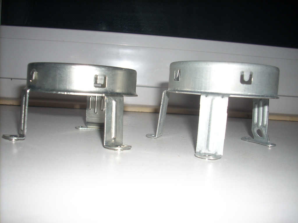

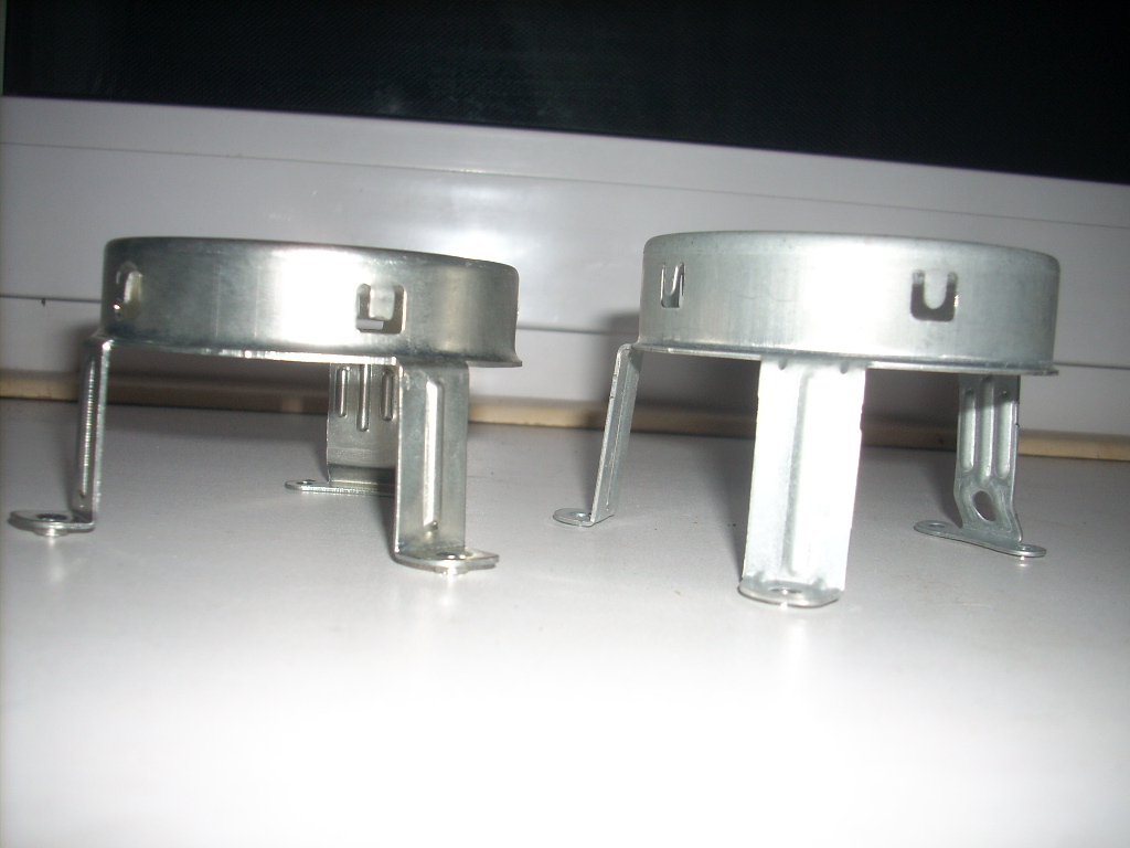

Отчёт по замене отражателей на адаптивной би-ксеноновой фаре Ауди А6С6.
Процедуру замены отражателей на адаптивном би-ксеноне я выполнял впервые.
Клиент привёз китайские "реплики" типа Хелла-2. "Задним проходом" я чувствовал, что проблемы не заставят себя долго ждать , так оно всё и получилось.

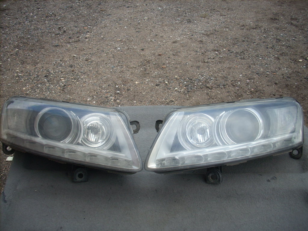

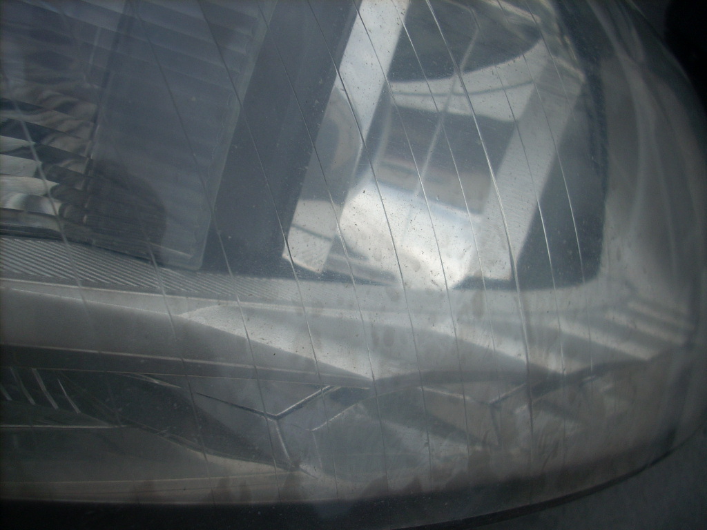

Вот так было , пока я не влез со своими руками.
Чёрные грязевые подтёки на стекле говорят сами за себя, а если конкретнее - настоящего, качественного света в этих фарах не было очень давно.

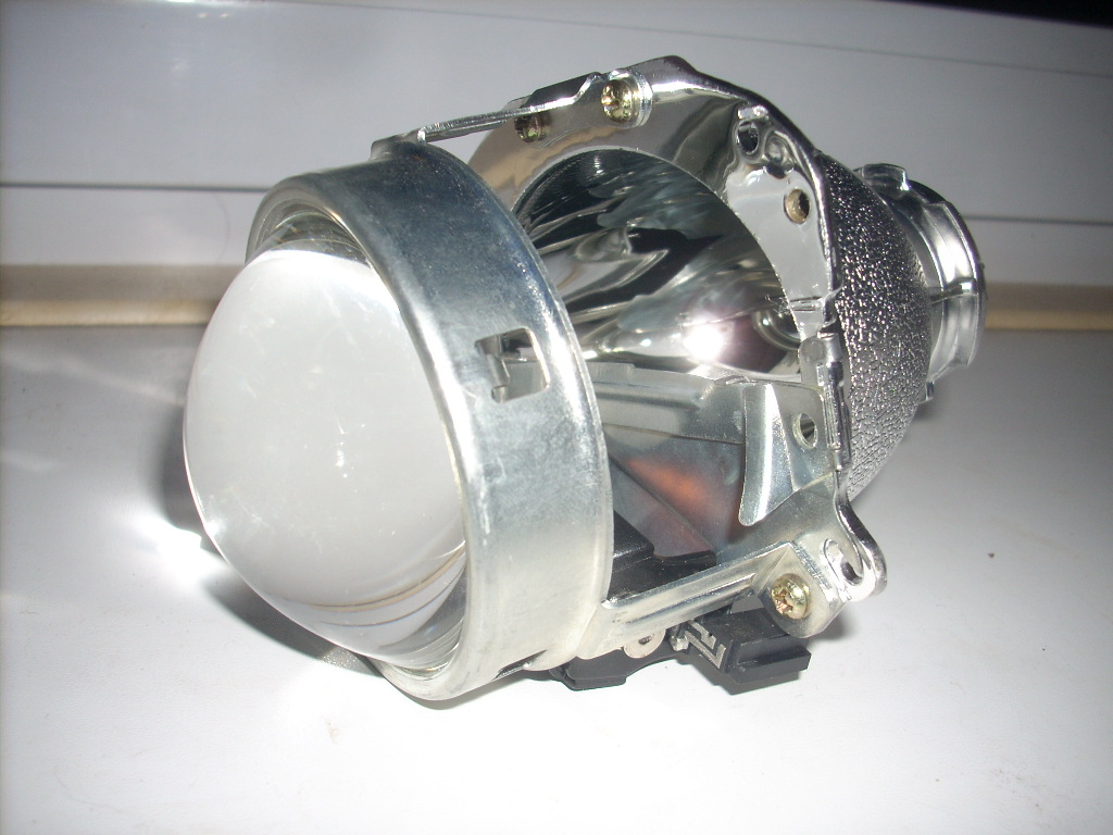

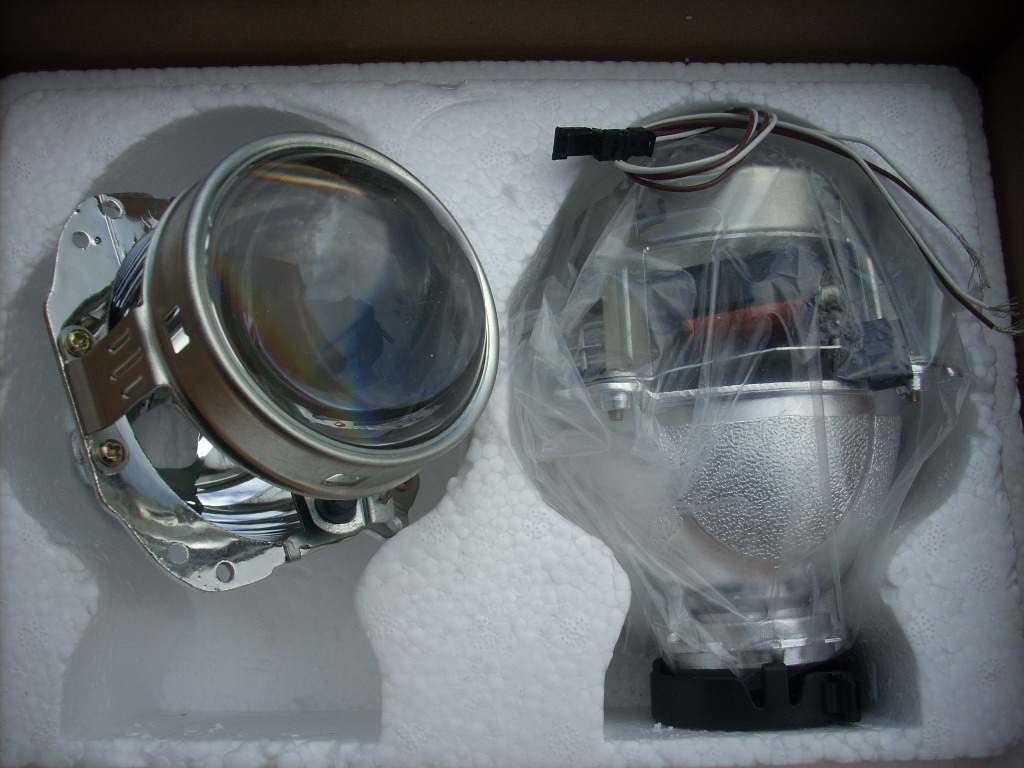

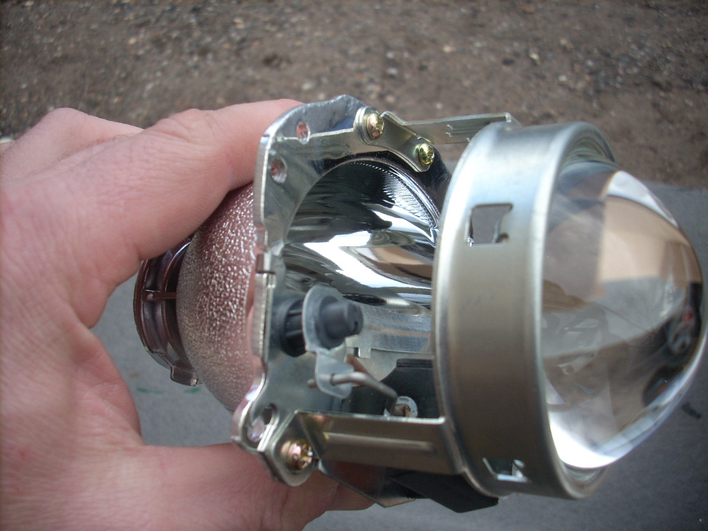

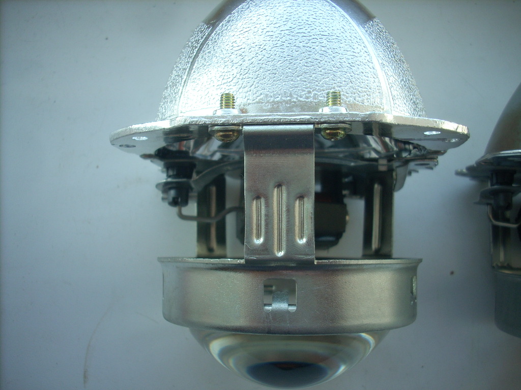

Вот что мне предстояло установить в фары.

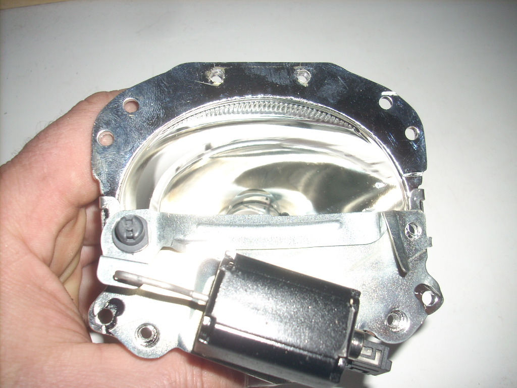

Выглядит это всё вот так.
На первый взгляд всё даже очень прилично.
Зеркальное покрытие на отражателе просто шикарное.

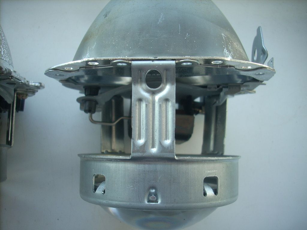

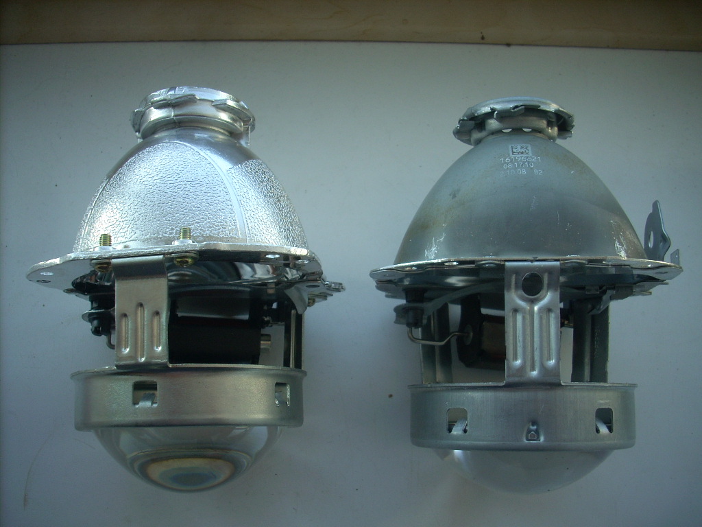

Но всегда найдётся что-то , что постарается осложнить вам жизнь. Модули ни разу не одинаковые, а значит придётся искать отличия, сверлить, шлифовать , резать, подгонять.

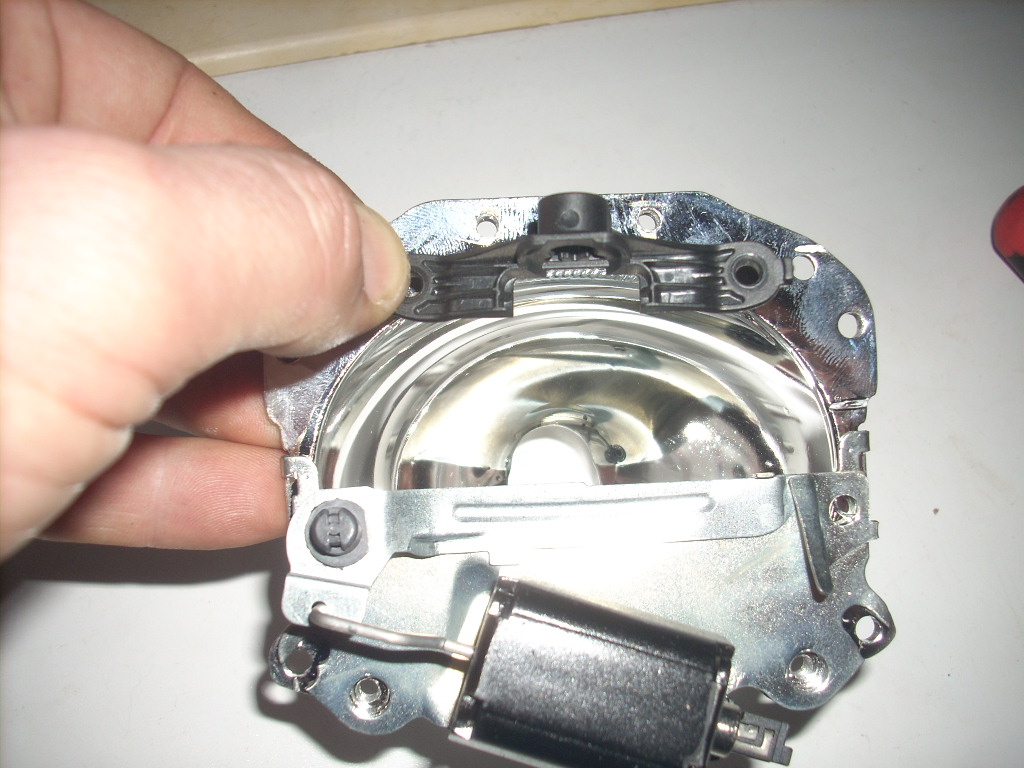

Первое и самое существенное отличие - это высота рамки линзодержателя. На оригинале рамка выше.
У оригинала вверху есть отверстие для штока поворотного механизма.
У реплики этого нет.
Корпус отражателя у "реплики" совсем не такой как у оригинала , хотя основная масса посадочных отверстий совпадает. Что не совпадает, то сверлится, режется. В данном случае нужно срезать по одному упору с каждой стороны.
Для этого чёрного , пластикового держателя нужно просверлить пару новых отверстий в отражателе.

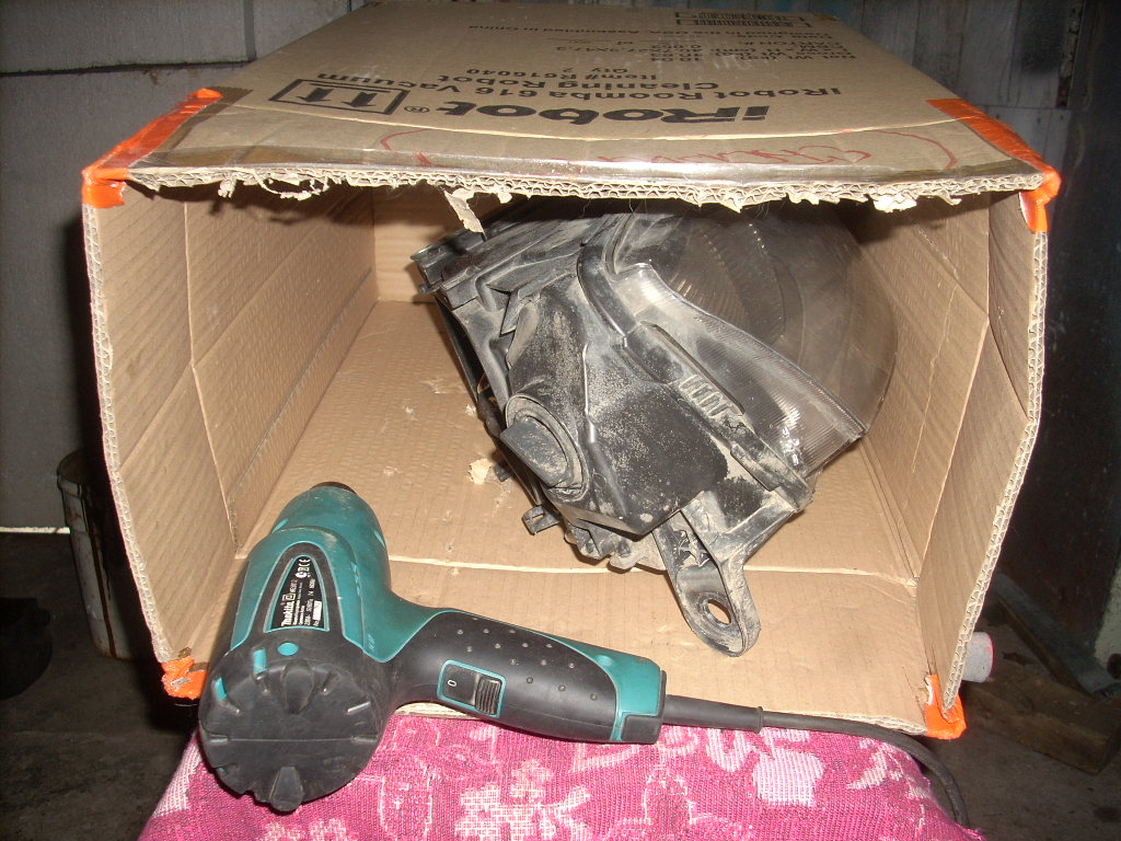

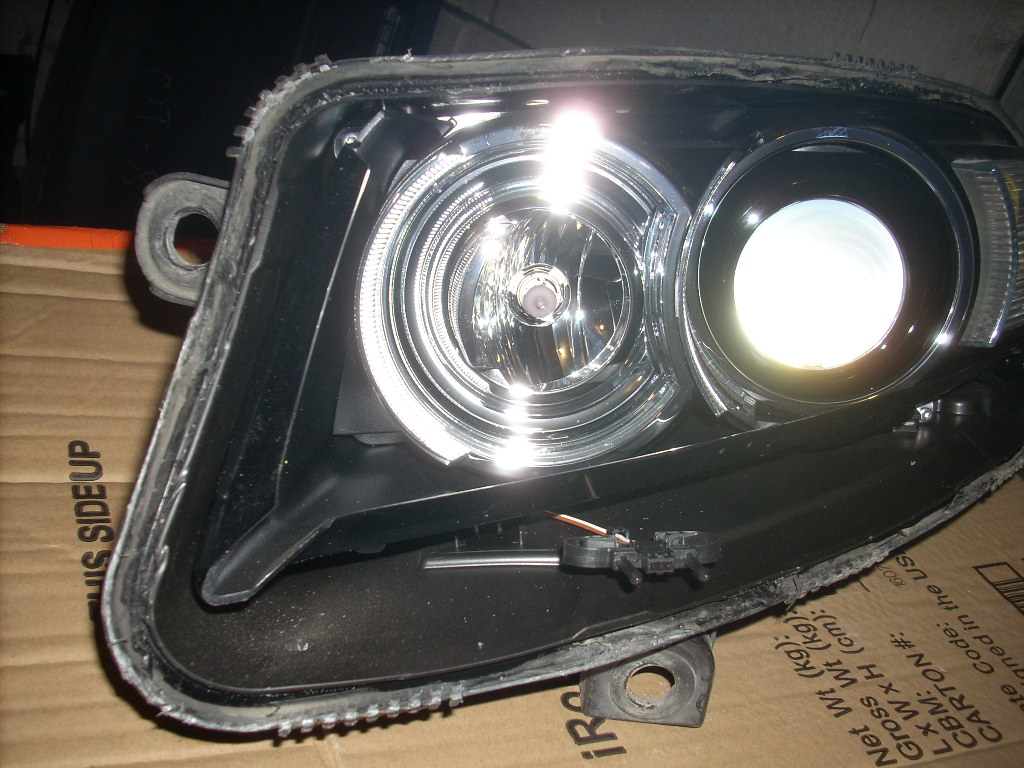

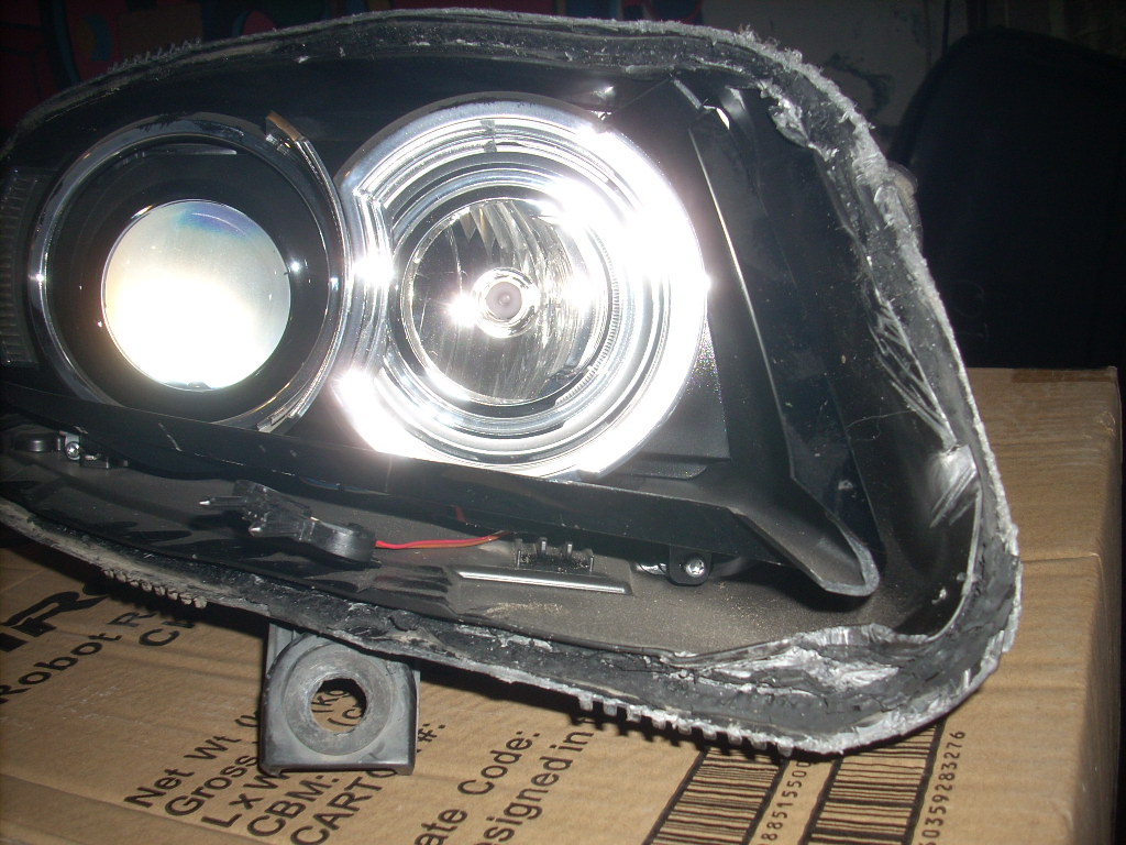

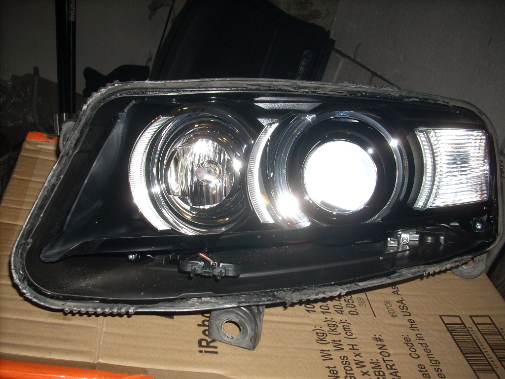

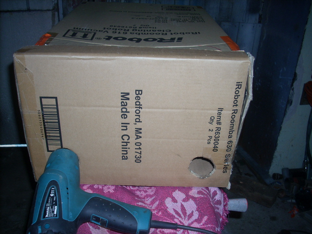

Снимаем стекло при помощи обычной картонной коробки и строительного фена.
Нагреваем свыше 100-120 градусов , подрезаем заточенной плоской отвёрткой весь резиновый уплотнитель по периметру и "рвём" стекло , что есть дури.

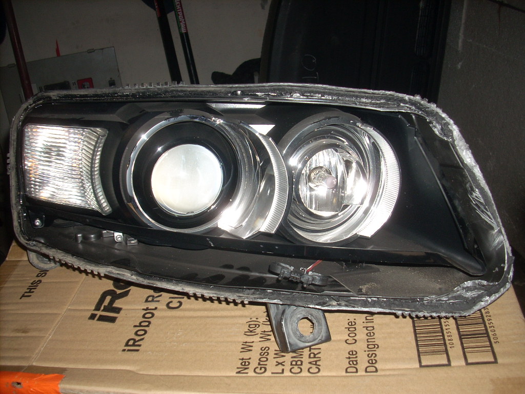

Одна фара пошла более-менее легко.
Паз в корпусе практически не деформировался.
А вот вторая фара вообще никак не хотела быть расчленённой.

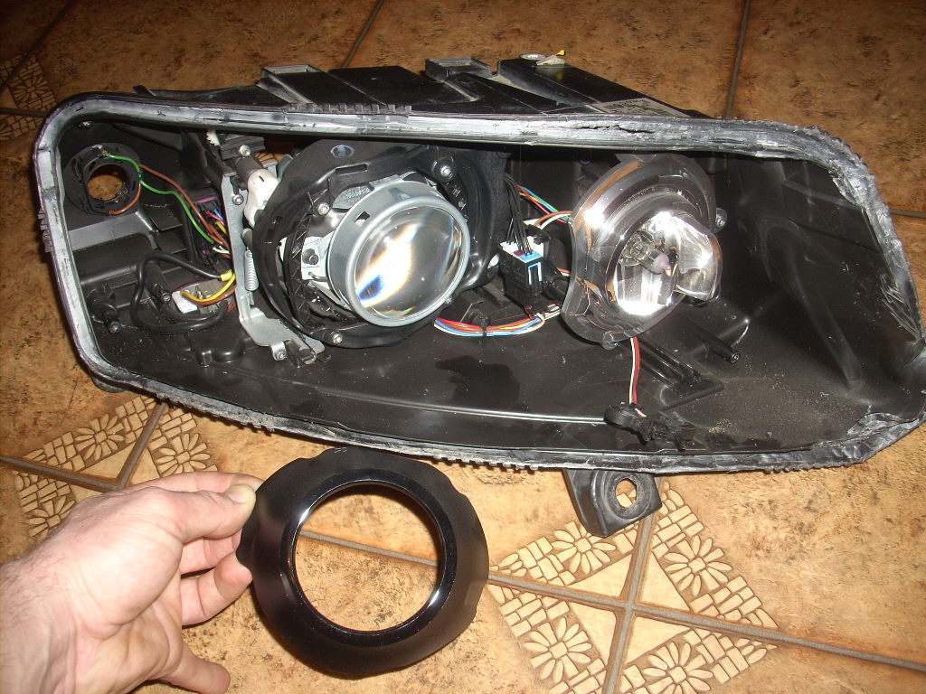

Самому страшно смотреть на этот ужас. И ладно, я работаю с пластмассой давно и смогу вернуть прежнюю форму корпусу фары, но что если такую хрень сделаете вы ?

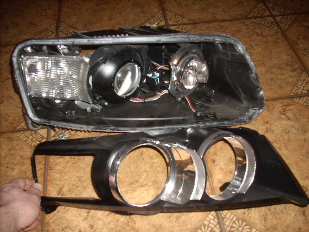

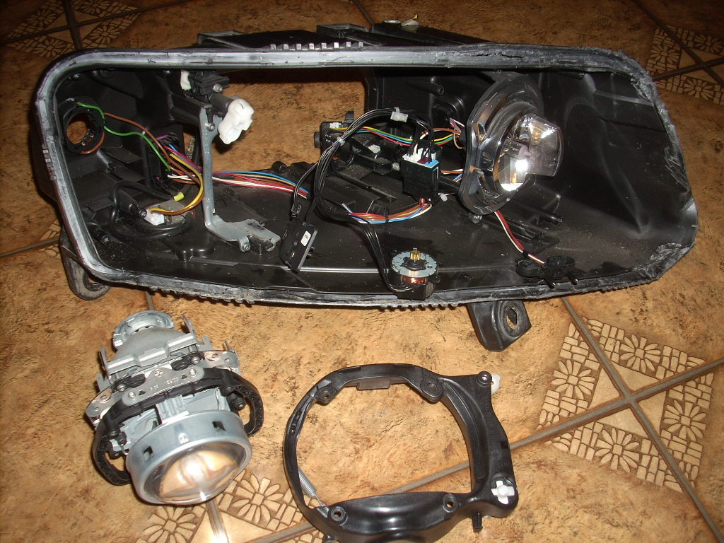

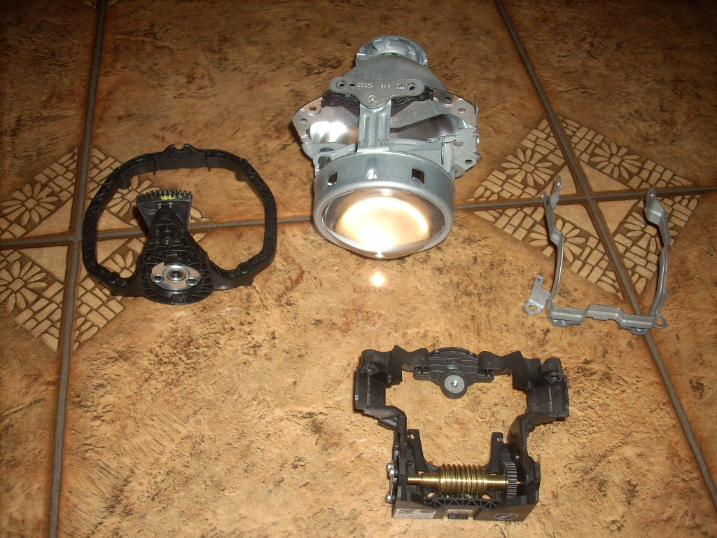

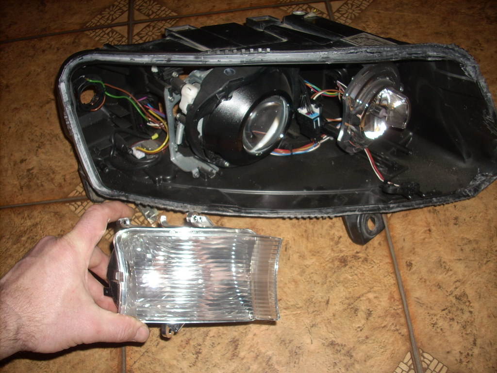

Далее процедура полного демонтажа содержимого фары.
Разбираем практически полностью.

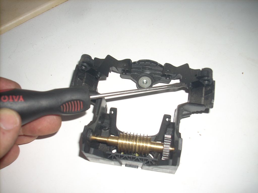

Вот из-за этого кольца пришлось менять рамки линзодержателя. На "реплике" рамка короче и колцо полностью не защёлкивается.

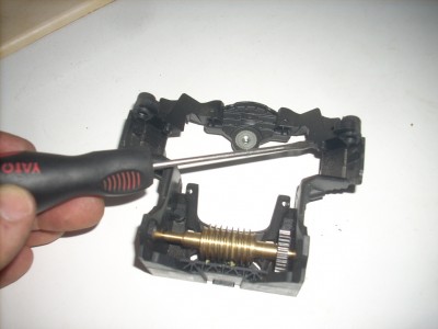

Дальнейший процесс разборки.
Вот теперь разборка произведена полностью.
Сейчас фары ещё в разобранном состоянии, пойду проверю работоспособность всех исполнительных механизмов, а после вклею стёкла и чур меня -чур.
