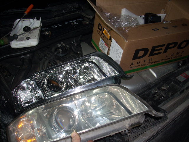

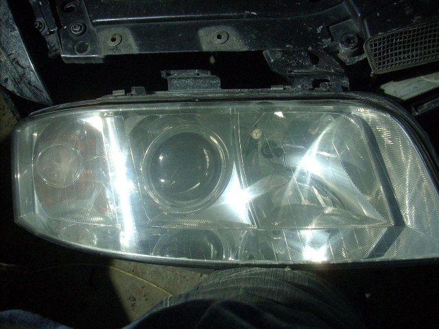

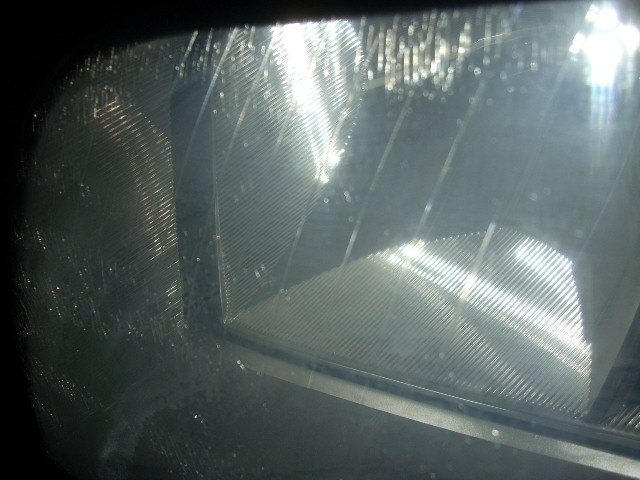

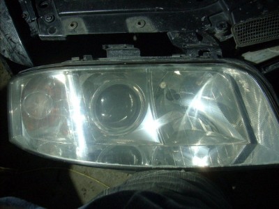

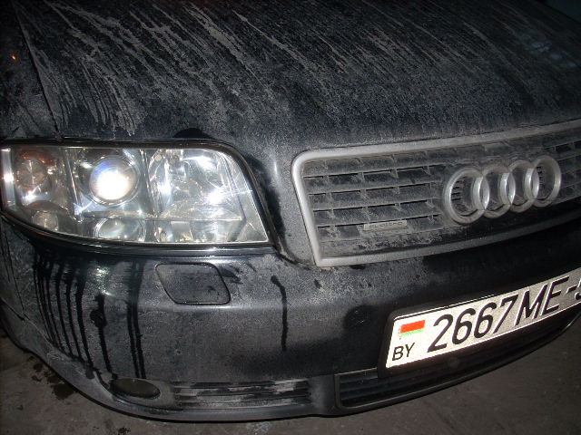

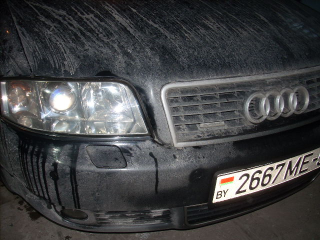

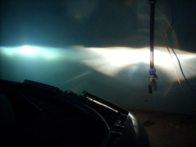

Вчера у меня "в работе" был образцово-показательный ксеноновый "труп" от А6С5 2002 г.в.
На первый взгляд может показаться, что фары отностительно неплохо смотрятся на фоне грязной машины.
Посмотрим на фару чуть поближе. Разница в дистанции между первой и второй фотографией 20-25 см, но при этом эффект гораздо выразительнее.
Это уже левая фара и под определённым углом можно увидеть кое что по-интересней.

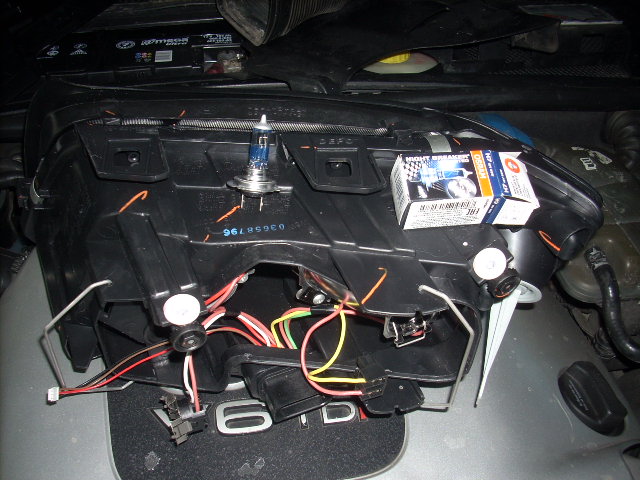

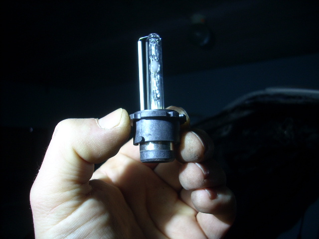

Этот убитый жизнью "ксенон" в процессе последней купли -продажи позиционировался как "огромный плюс". Было решено не спасать "трупятину", а установить простые , галогенные фары, которые я обещал владельцу "серьёзно прокачать".
На самом деле я всего лишь установил Осрам "найт брекер".
Вот именно с таким светом ездит основная масса любителей "ксенона". Если вы думаете, что это проблема конкретного авто, то непосредственно перед ним приезжала на регулировку А5 2009 г.в. (знакомый от Антона) с примерно таким же светом, которому после диагностики было вообще отказано в регулировке света.

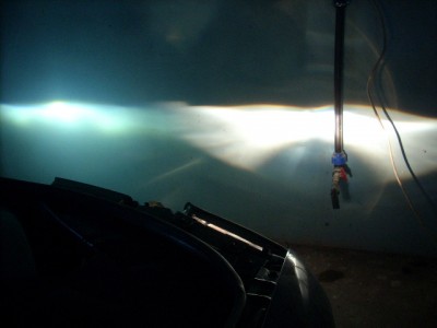

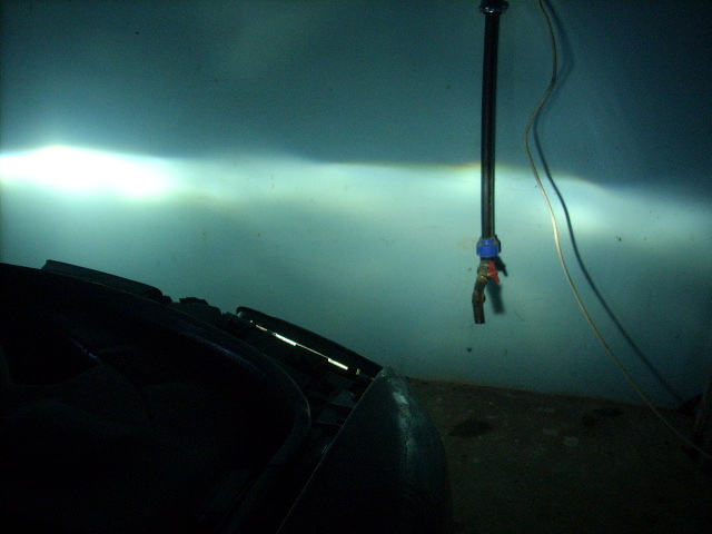

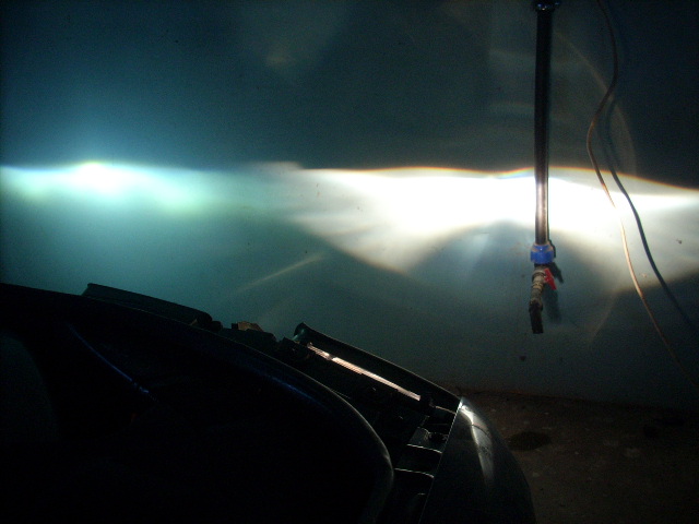

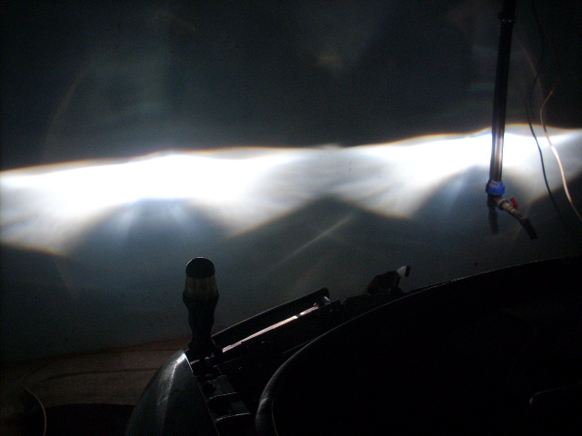

Для объективности сделал фото с двух разных сторон . На первый взгляд может показаться, что левая фара ещё очень даже "жгёт".

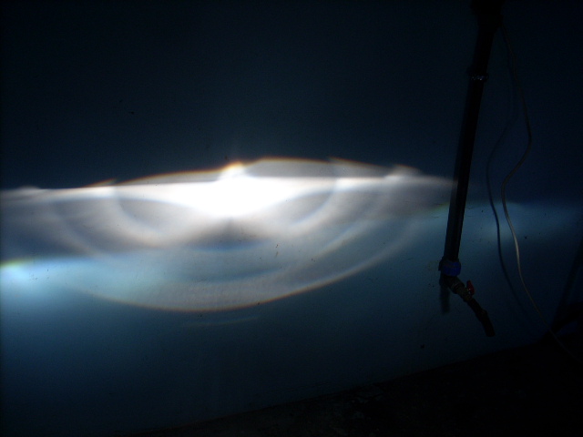

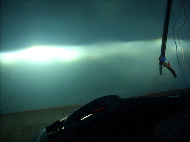

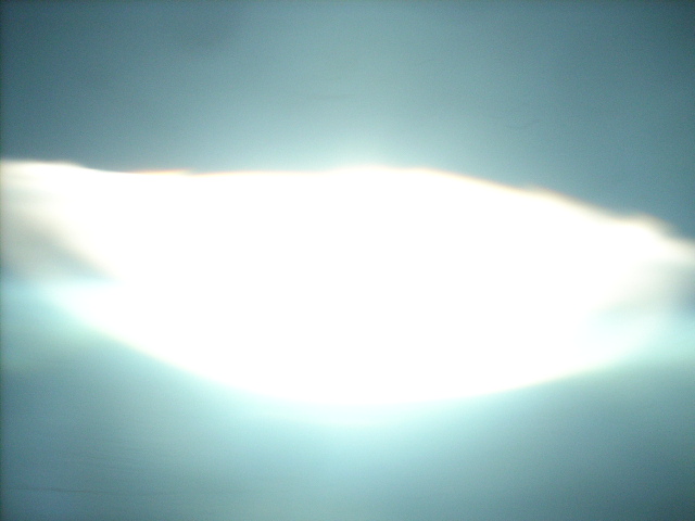

На фото СТГ от левой фары с расстояния 50 см, по верх которой наложена эталонная СТГ от новой фары. Чуть фотоэкспонометр не лопнул.
Для наглядности я расположил СТГ от новой фары посередине . По-моему, очень убедительно.

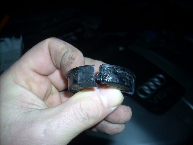

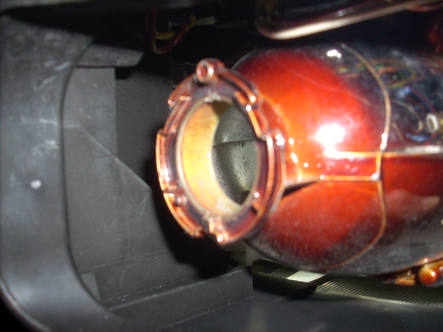

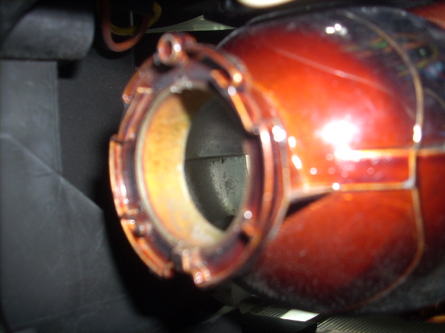

Ликбез для обладателей "кривых ручек". Такой способ ремонта крепёжного кольца и фиксации лампочки гарантирует расфокусировку света - лампочка смещается.
Цена нового кольца примерно 5 долл. Но похоже для некоторых качество света не важно.
Не маркированные, китайские , "дяшовыя" лампочки - как же без них.

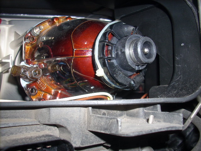

Отражатели , как и следовало ожидать, убиты напрочь.
Немного увеличим.
Не поверите, есть и такие, кто считает мою работу шарлатанством. Мой метод работы " на контрасте" они считают антинаучным, но при этом сами всецело верят в реглоскоп - прибор "для настройки света " на СТО. Но я рад тому, что есть и понимающие.
Фары готовы к следующему этапу - регулировке.

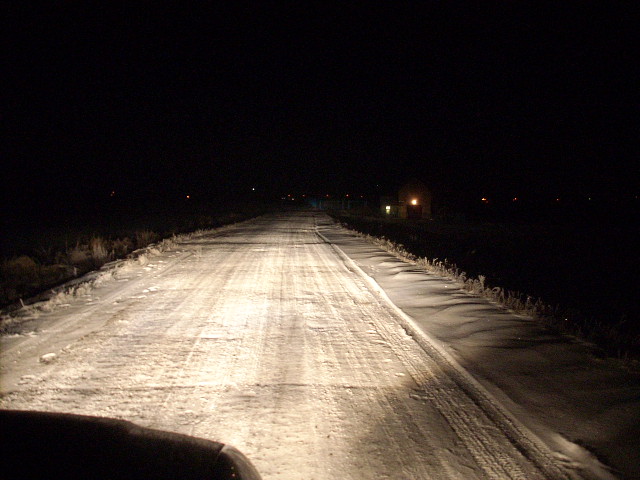

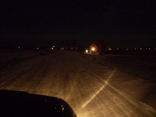

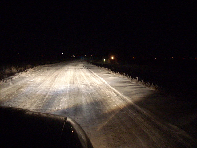

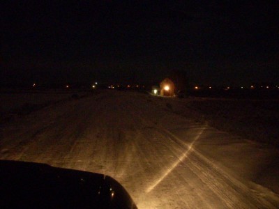

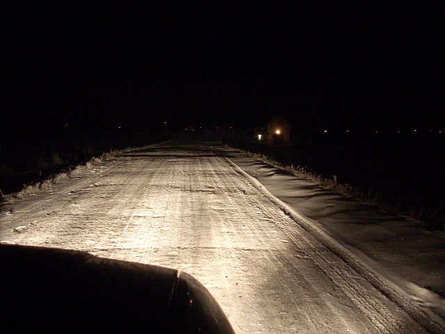

Пропускаем процесс настройки света фар и переходим к тестированию того, что получилось. И так, тестовый отрезок, хорошо знакомый белорусским "ауди-клубням". Стандартная двухполоска, до объекта 130 метров. Фото (без вспышки) , включены только габаритные огни.
Осторожно ! Работают "деповские" противотуманные фары, заряженные Осрам "сильвер стар".
Напомню, 130 метров и ближний свет от Осрам "найт брекер".
Совместная работа ближнего света и противотуманных фар. Дождёмся комментария от счастливого обладателя супперсвета.

Это я отправил Petrovi4_A5 на осмотр к Юре. Он приезжал с жалобой на неработающий авто корректор и низко светящую левую фару. Я компом все проверил, сделал тест исполнителей и адаптацию корректора - все работает, никаких ошибок нет. Вот и поехал он к Юре.
stolyk, фото хорошо разницу показывают :good:
Приеду в ближайшее время к тебе на "пылесосе" на замену ламп и настройку света со свежими фарами Depo и новыми Osram NB. Можно тоже разницу заснять для наглядности.
