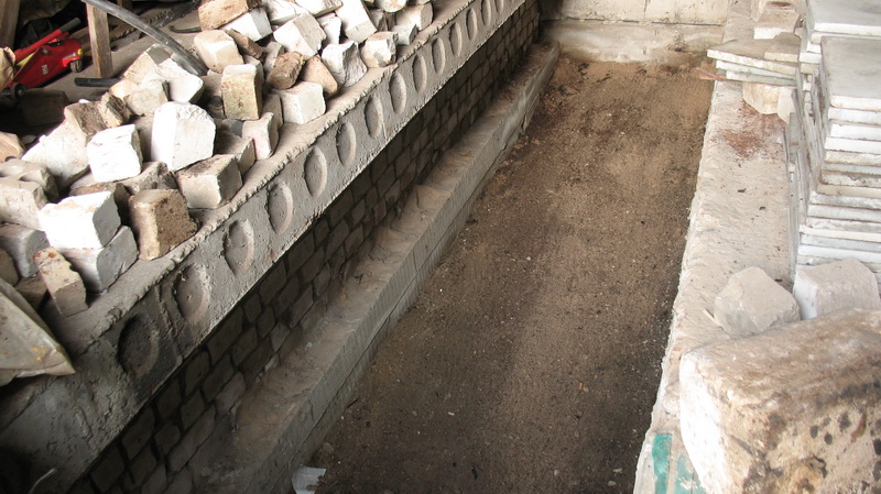

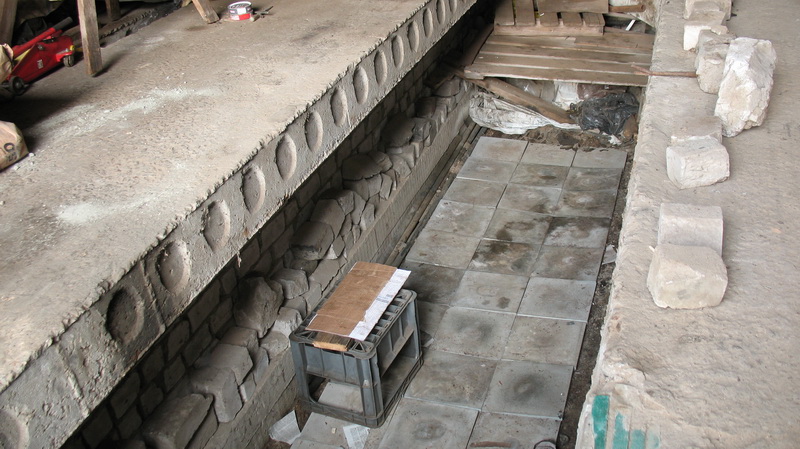

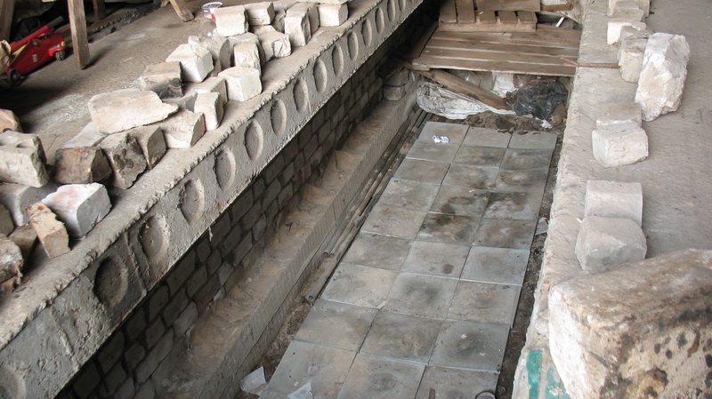

Сообщение limit » 29 сен 2011, 15:45
Имеется вот такой девайс. Хотелось бы выслушать Ваши предложения в плане оборудования, обогрева, электрической части. Как оптимальнее все разместить? Из отопления есть печь - булерьян и обычный котел на камнях. Что практичнее? Теплее? КПДешнее? Нагрев быстрее?
Электрическая часть: Какие лампы и светильники лучше использовать? Кол-во? Рамзещение? Подвижные - неподвижные? и т.д.
Оборудование: что из него можно поместить напрямую в яму?
Отделка: Гидроизоляция? Штукатурка? Прокладка проводки? Пол?
Вообщем приветствуются любые идеи, проекты, мысли взамен на просмотр их реализации и обратной связи по эргономике использования. Подсчет бюджета само собой разумеющееся.
