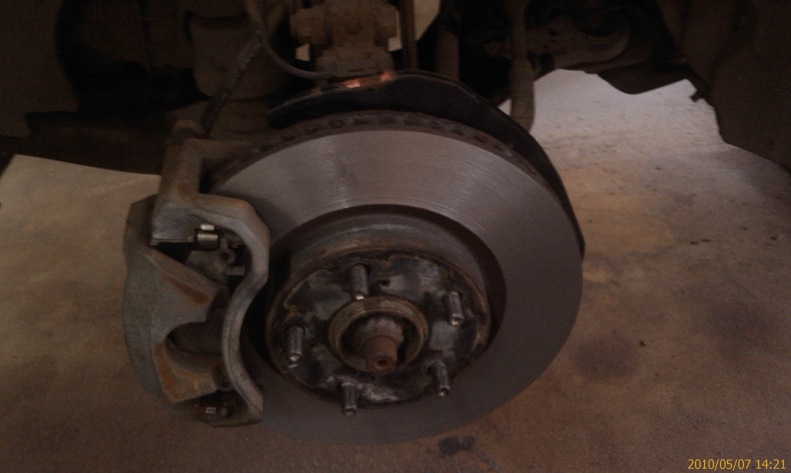

Итак, сегодня расточили передние тормозные диски и поменяли передние колодки на Toyota Camry 2006 3.5 б. у Виталия на СТО по адресу ул. Корвата, 88.
Стоимость работ: 150 000 руб. Время: ~ 2 часа. Кстати, диски растачивали не снимая с авто вот таким оборудованием:
Видео самого процесса расточки:
Rastochka_diskov.zip
(806.83 KiB) Загружено 120 раз
Фото диска до расточки:
После расточки:
