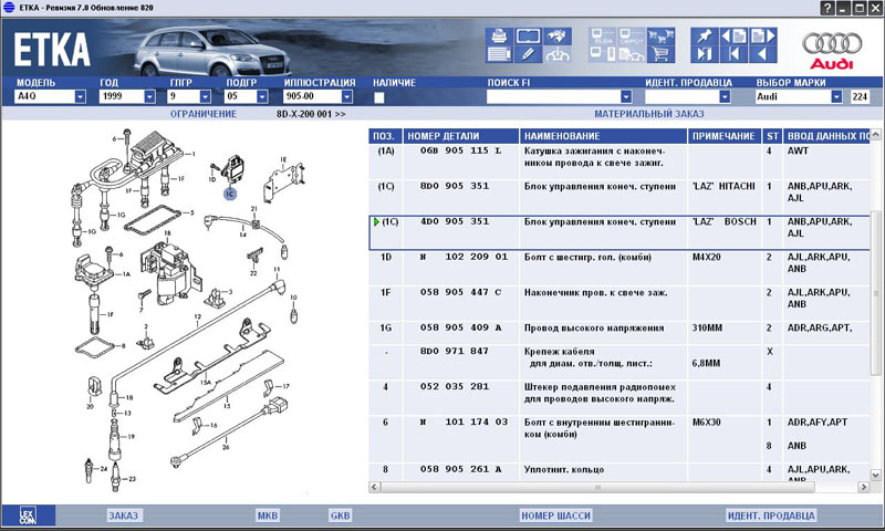

ganses писал(а):... продавцы что то утвеждают что бош(4D0) и хитачи(8D0) не взаимозаменяемы.
На основании чего они так утверждают? Смотрите сами:
Коммутатор мотора 1,8 AEB

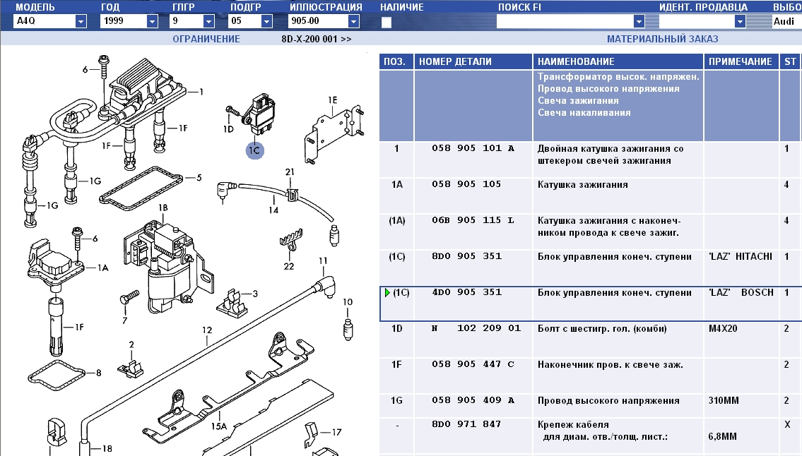

Сообщение ЗНАХАРЬ » 03 сен 2010, 18:40
Странно все как-то? Игорь смотри что у меня на той же иллюстрации:
Добавлено спустя 5 минут 34 секунды:
А еще вот что нашел
Сообщение Игорь » 03 сен 2010, 19:16
ЗНАХАРЬ писал(а):А еще вот что нашел
А вот это очень важно! Молодец!
ЗНАХАРЬ, а ты вбей оба каталожных номера в Exist.by и посмотри на перечень аналогов, сопоставь их вместе. Аналоги пересекаются, т.е. являются аналогами обоих коммутаторов.
ganses, давай VIN своей машины - будем определять "правильный" коммутатор. WAUCB28D1XA330029 - это не твой?
