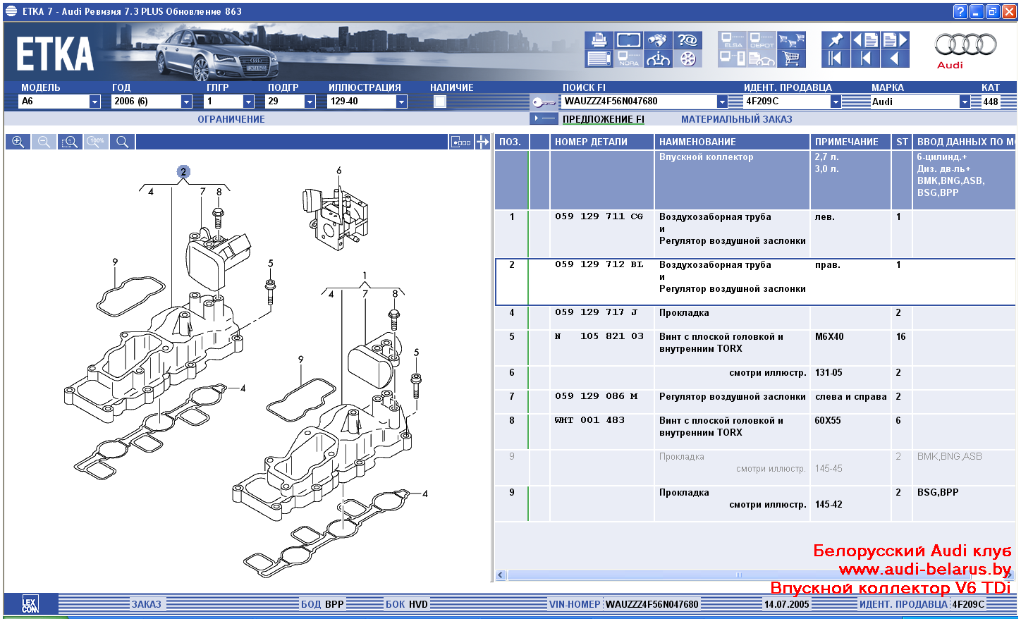

Вроде как я разобрался то на этом рисунке мне нужен номер детали под номером 47

Сообщение Игорь » 29 июн 2011, 13:42
ssEXEL, надеюсь, что сейчас вы уже понимаете важность в постановке чётких однозначных вопросов и названии з/ч своими именами?
ssEXEL писал(а):Вот нашёл на этой детали номер 059 129 712 P MHO Germany MANN + HAMMEL 29 003 15 879
По каталожным номерам посмотрю вечером (сейчас нет доступа к ETKA).
ssEXEL писал(а):... на этом рисунке мне нужен номер детали под номером 47
;D Вы точно уверены? Может быть вам необходимы регуляторы воздушной заслонки, что под №46? На вашей фотографии как раз именно он изображён.
:!: №47 - это впускные коллектора.

то что я там привёл пример это не правильный VDO идёт с пластиком 3 отверстиями
Сообщение Игорь » 30 июн 2011, 00:01
ssEXEL писал(а):Вроде как я разобрался то на этом рисунке мне нужен номер детали под номером 47
Ок, это воздухозаборная труба с регулятором воздушной заслонки 059 129 711CG левая и 059 129 712BL правая.
