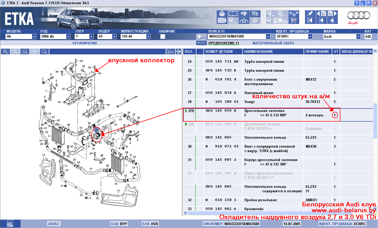

parovoz писал(а):
ssEXEL писал(а):Vin WAUZZZ4F56N047680
Очень нужно узнать Дроссельная заслонка правая со стороны пассажирского переднего сидения
У вас дроссельная заслонка одна и ее номер 4E0 145 950 H
А справа от пассажира находится 4F1 820 902 B 1HA - Дефлектор свежего воздуха perlgrau-metallic
Нет это не Дефлектор свежего воздуха так как это стоит в салоне а мне нужен не в салоне а в двигателе конкретно надо дроссельная заслонка коллектора в этом моторе стоит их две левая и правая VDO ониидут только в сборе.

Сообщение Игорь » 27 июн 2011, 22:09
ssEXEL писал(а):... мне нужен ... в двигателе конкретно надо дроссельная заслонка коллектора в этом моторе стоит их две левая и правая
ssEXEL, ;D умиляете любезный, вам parovoz ответил конкретно и правильно:
parovoz писал(а):... У вас дроссельная заслонка одна и ее номер 4E0 145 950 H
Раз уж сомневатесь, то вот вам ниже скриншот, на котором чётко и однозначно указано, что дроссельная заслонка на V6 TDi установлена одна перед общим впускным коллектором:

ssEXEL, :thanks: пожалуйста, ставьте кооректные и однозначные вопросы, дабы нам не приходилось делать никому не нужный мартышкин труд. :yes: Цените время и своё и наше.

Сообщение parovoz » 27 июн 2011, 23:56
ssEXEL писал(а):Нет это не Дефлектор свежего воздуха так как это стоит в салоне а мне нужен не в салоне а в двигателе конкретно надо дроссельная заслонка коллектора в этом моторе стоит их две левая и правая VDO ониидут только в сборе.
Вам Игорь все верно написал, 059 129 086 M - Регулятор воздушной заслонки их у вас две (обе одинаковые) и идут они отдельно от впускных коллекторов.

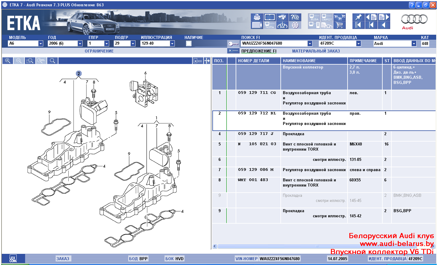

Сообщение ssEXEL » 29 июн 2011, 12:19
Вот нашёл на этой детали номер 059 129 712 P MHO Germany MANN + HAMMEL 29 003 15 879

Вроде как я разобрался то на этом рисунке мне нужен номер детали под номером 47

Сообщение Игорь » 29 июн 2011, 13:42
ssEXEL, надеюсь, что сейчас вы уже понимаете важность в постановке чётких однозначных вопросов и названии з/ч своими именами?
ssEXEL писал(а):Вот нашёл на этой детали номер 059 129 712 P MHO Germany MANN + HAMMEL 29 003 15 879
По каталожным номерам посмотрю вечером (сейчас нет доступа к ETKA).
ssEXEL писал(а):... на этом рисунке мне нужен номер детали под номером 47
;D Вы точно уверены? Может быть вам необходимы регуляторы воздушной заслонки, что под №46? На вашей фотографии как раз именно он изображён.
:!: №47 - это впускные коллектора.

то что я там привёл пример это не правильный VDO идёт с пластиком 3 отверстиями
Сообщение Игорь » 30 июн 2011, 00:01
ssEXEL писал(а):Вроде как я разобрался то на этом рисунке мне нужен номер детали под номером 47
Ок, это воздухозаборная труба с регулятором воздушной заслонки 059 129 711CG левая и 059 129 712BL правая.
