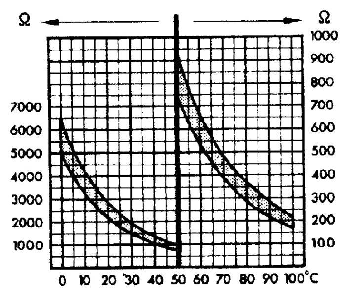

У датчика температуры меняется сопротивление в зависимости от температуры.
 цитата:
2.3.1.7. Проверка датчика температуры охлаждающей жидкости
Датчик температуры информирует оборудование управления о температуре двигателя. В зависимости от этой температуры регулятор диафрагмы устанавливает ее положение. В случае повреждения датчика температуры могут появиться трудности при запуске двигателя при низкой температуре, так как диафрагма не будет полностью замкнута.
ПОРЯДОК ВЫПОЛНЕНИЯ
1) снимите штепсель с датчика температуры и измерьте его сопротивление. При температуре +20° С оно должно равняться 2000–3000 Ом
2) подсоедините штепсель к датчику температуры, запустите двигатель и прогрейте его до нормальной рабочей температуры
3) заглушите двигатель, повторите измерение сопротивления, которое при температуре +90° С должно равняться 200–300 Ом
Изменения сопротивления в зависимости от температуры представлены на графике.
Детально можно произвести проверку датчика температуры, помещая его в сосуд с водой и постепенно подогревая ее. В момент подогрева воды до соответствующей температуры, измерьте сопротивление датчика.
В случае отличия в измеренных величинах, необходимо заменить датчик температуры.

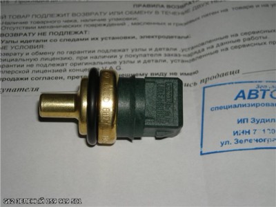

Имею такую же проблему. Машина а6 с5 1.9 avf. Подключали комп- на мозги идет примерно 90, на стрелку 117-120 и горит лампа что кипим.. Датчиков перебробывал три штуки все тоже самое... Панель целая... А ну и когда пишет, что машина кипит, отключается компрессор кондиционера... Куда копать, не понятно...

Сообщение Rezaka™ » 01 июл 2011, 11:01
Раз датчик меняли, поидее панель.
Сообщение Sly » 01 июл 2011, 12:37
Дык на лампочку и на стрелку разные датчики стоят, не уж то оба глючат? Тест исполнителей панели ваг-комом что показывает?
Сообщение Rezaka™ » 01 июл 2011, 14:48
Sly, так датчика то два идет это понятно, но конструктивно насколько я помню они сделаны в одном цельном корпусе. Т.е. меняешь 1, меняешь и второй.

В датчкие 2 пары -одна пара уходит на мозги. Вторая пара уходит напрямую на панель , (стрелка, лампочка) и оттуда уходит на климат (отключать компрессор при перегреве)...

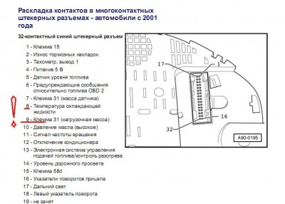

Коллега elobzik, температура близкая к +120 град. по Цельсию означает близкое к нулю сопротивление. Если посмотреть электрическую принципиальную схему щитка приборов вашего автомобиля то видно, что сигнал с датчика температуры поступает на контакт №8. А рядом, на контакте №9 находится "31" линия - а это и есть "масса" электропроводки автомобиля.
Скорее всего, у вас в щитке между 8 и 9 контактами висит, говоря слэнгом радиоэлектронщиков, "сопля" - она и вызывает подкорачивание сигнальной цепи датчика. Проблема решаема паяльником. :hi:

Сообщение hrak » 29 авг 2011, 23:21
Mambo писал(а):hark, а как проверить, висит "сопля" или нет?
Необходимо взять в руки тестер, и лупу. Осмотреть лупой контакты, прозвонить тестером.
Бывает так, что два рядомнаходящихся контакта соединены дорожкой, но в таком случае, надо под руками иметь схему распиновки контактов щитка.
