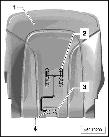

2222 ВМ-2 посмотрел, там возможно и разбирать нечего, может проще сразу заменить? Б/у скорее всего найти не сложно.
Крепление ремня безопасности.pdf
(84.75 KiB) Загружено 334 раз

Kikos
Сообщений: 1046
Сообщение Kikos » 20 янв 2011, 20:01
Наличие водилы/пассажира определяется по датчикам в передних сиденьях (на рисунке, это горизонтальная часть сиденья), если сиденье пустое, то пристегивай или нет, от этого ничего не меняется. И согласен, что наличие попы для отстрела подушки важнее. Крепления Isofix вроде ставятся только сзади.
