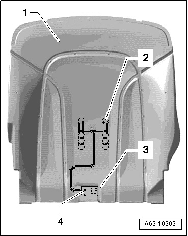

Наличие водилы/пассажира определяется по датчикам в передних сиденьях (на рисунке, это горизонтальная часть сиденья), если сиденье пустое, то пристегивай или нет, от этого ничего не меняется. И согласен, что наличие попы для отстрела подушки важнее. Крепления Isofix вроде ставятся только сзади.
