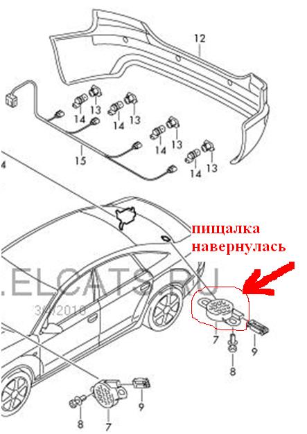

Сообщение SnoW » 19 фев 2010, 10:40
При включении задней передачи перестал включаться парктроник, нет звука, изменеия настроек на MMI: громкость, сигнал, не привели к каким-либо изменеиям - молчит сволочь. Дружище на БМВе говорит - у него такое бывает тоже, потом одумается и заработает сам :? Не верю!!!!
Кто что знает про эту беду!???? :cry:

Вчера отвозилисть с автосом до 22-00, но все таки выяснили причину - диагностика показала банальный выход из строя пищалки (не зря она хрюкала не по-детски). Большую часть времени потратили на разбор и подлезание к этой пищалке, раскидали пол задней обшивки, а результат - НОЛЬ! Покумекали, подергали, подсветили переноской, немного приложили усилий и было нам счастье: разобрались как это все снимается и где оно спрятано!
