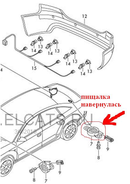

И снова всем привет!
Вчера отвозилисть с автосом до 22-00, но все таки выяснили причину - диагностика показала банальный выход из строя пищалки (не зря она хрюкала не по-детски). Большую часть времени потратили на разбор и подлезание к этой пищалке, раскидали пол задней обшивки, а результат - НОЛЬ! Покумекали, подергали, подсветили переноской, немного приложили усилий и было нам счастье: разобрались как это все снимается и где оно спрятано!
