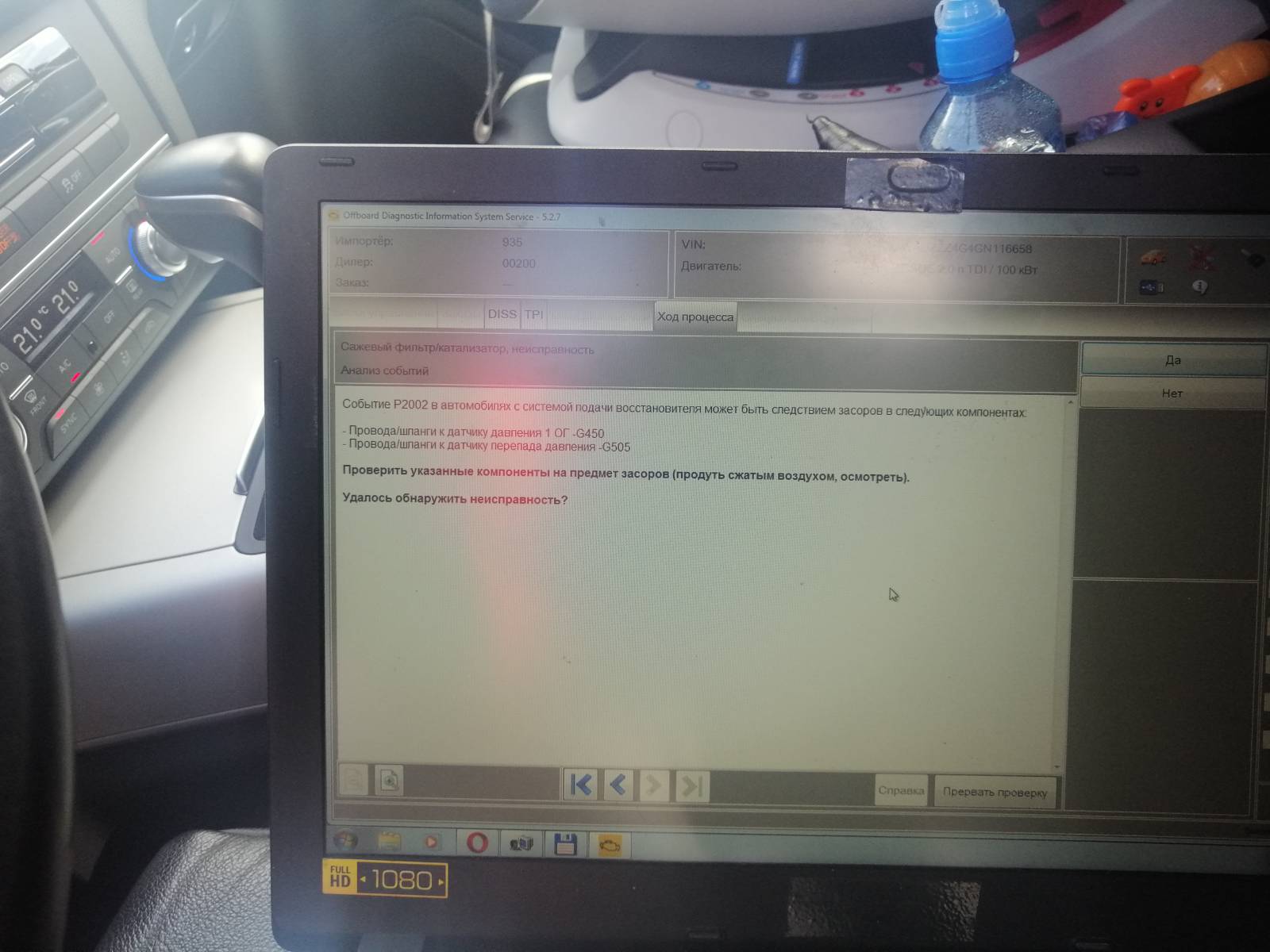

Доброго времени суток, после семи месяцев владения audi A6 C7 начал обращать внимание на одну ошибку в электронике двигателя, чек на приборной не загорается, но ошибка висит при диагностики блока "электроника двигателя". Информации по данному коду ошибки именно на моторах EA288 практически нет.
Забегая наперед:

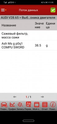

- Регенерация проходит в штатном режиме, при расчетной массе сажи в 20-25гр. регенерация запускается даже при наличии ошибки в блоке, после регенерации масса сажи составляет 4-6гр., интервал между регенерациями (город-МКАД) 390 -500 км., машина не душится и т д;
- Считывания ошибки производилось при помощи VAS 5054a и LAUNCH, код ошибки один и тот же (P2002);

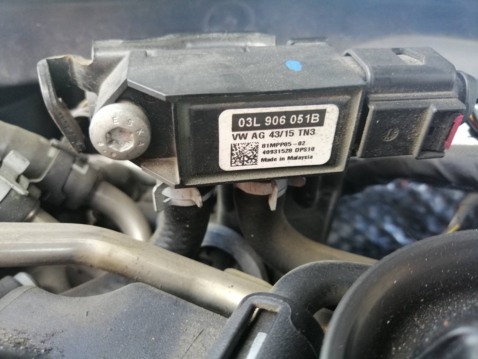

- При чтении VAS 5054a, софт диагностики дает рекомендации продут шланги датчиков перепада давления G450 и G505 (продуваются без проблем).
Кто может подсказать куда копать ? :???: :???:

Паша, добрый день, пробег на сегодняшний день 170 000 км, регенерация проходит в штатном режиме.
Порог заполнения DPF значение 80 на сегодняшний день 39, теоретически ресурс сажевого фильтра еще составляет 50%.
Информацию о сроке службы сажевого фильтра Вы в Elsa нашли ?

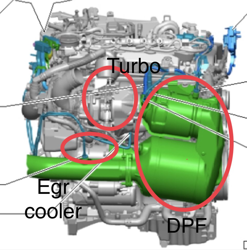

Как вариант, начать с датчиков G405 и G505, может они начинают дурить голову, либо снимать сажевый фильтр и смотреть его состояние (промывать и т .д)
Еще на просторах интернета нашел вот такую вещь -------- https://www.audiworld.com/forums/a6-c7- ... p-2973149/
Для того, чтобы долезть до охладителя ERG, все равно придется снимать сам DPF. :???:

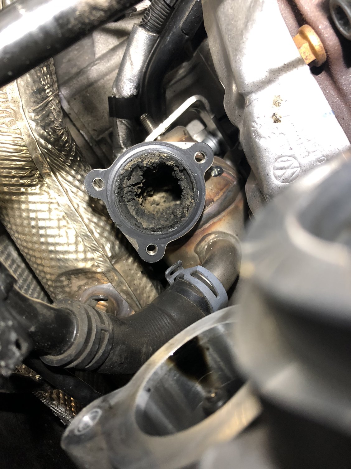

Вполне реально и возможно. Тем более фото есть того, что там твориться:
На A6 C6 тоже чистили ЕГР, впускной коллектор - сажи там достаточно собирается, что даже блокировало работу клапана. Можно попробовать компьютером глянуть работу клапана ЕГР (открытие/закрытие).

Паша, думаю начать с датчика перепада давления.

Датчик давления выше по ссылке на зарубежный форум люди менять пробовали - не помогло. Думаю разбирать нужно и всё чистить там, как на фотках по той же ссылке.

Здравствуйте.IvanRs, как решили проблему. У меня такие же симптомы и ошибка. Сажевый не забит. Датчики менял. Ничего не помогает. Осталось поменять охладитель егр., но до него добраться ещё та проблема. Если меняли, подскажите мастера

Проблема скорее всего не в сажевом. У меня рассчитанная масса сажи 6 гр, при допустимых 80 гр. Проблема скорее всего в охладителе ЕГР. В нем соты и они забиваются. Расказывали была машина с с такой ошибкой. Пробивали отверстие в сажевом и удаляли программно. Так отъездила год и начала тупить. Помогла толи чистка, толи замена охладителя егр. Вопрос с заменой охладителя. Очень сложно до него добраться, не каждый возьмется.

Привет аудиоводам! Решил проблему с ошибкой Р2002. Почистили на СТО охладитель ЕГР и всё, вплоть до головки блока цилиндров. Механик сказал, что было много грязи похожей на пластилин. Проехал 2тыс. км, ошибка не появлялась. Надеюсь это надолго. Кстати, может показалось, но машина стала разгоняться быстрее. Чистил на СТО "Шикана" в г.Минске (всё время там чиню авто). На этом сайте есть их координаты и телефон. А кому лень искать вот тел.(029) 606-33-06. Буду рад, если кому-нибудь пригодится эта инфа.
