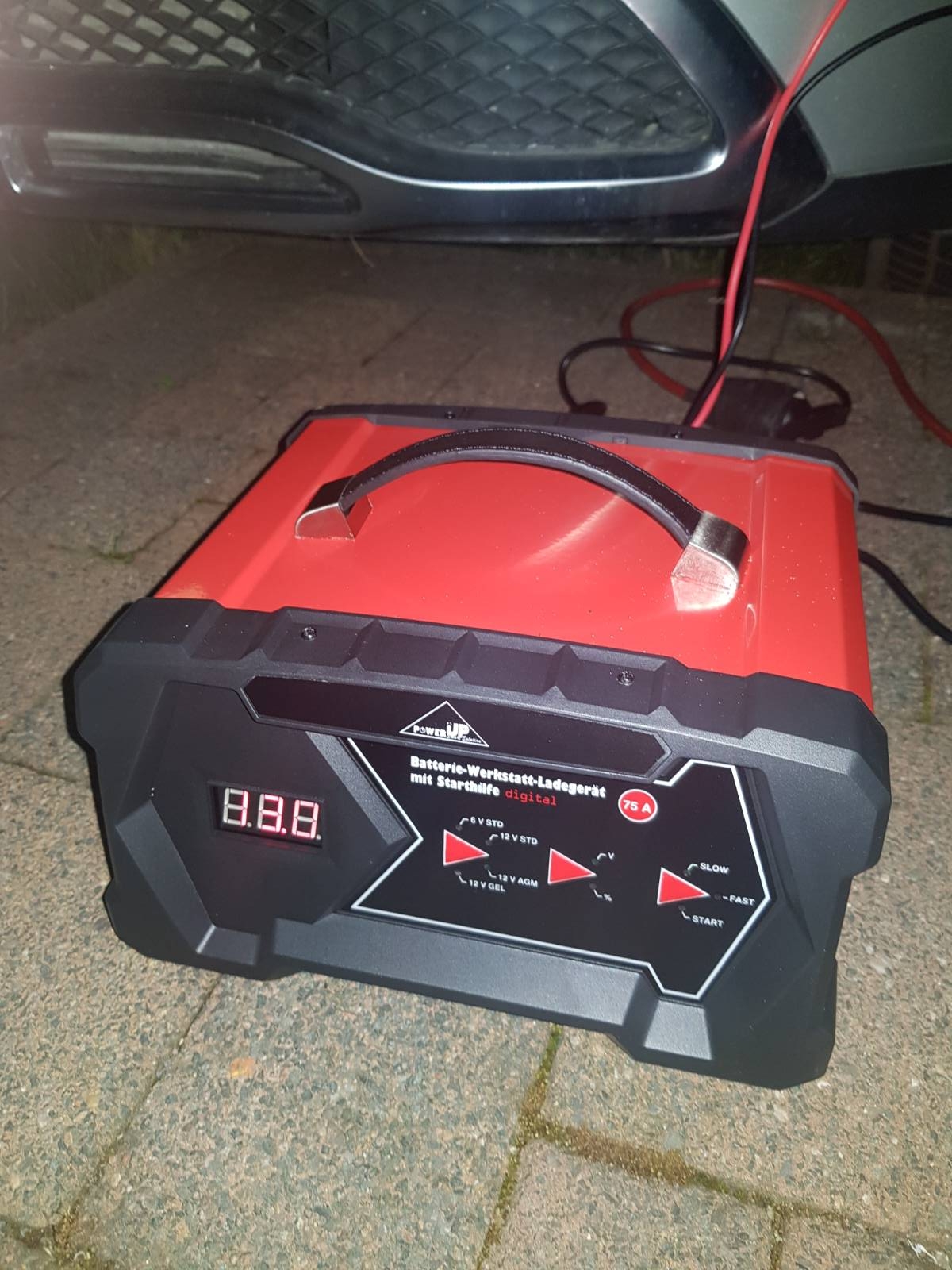

Сообщение AUTOBAT » 06 апр 2020, 01:14
К своей скорби, обнаружил такой хитрый аккумулятор АГМ в мерсике, теперь ищу хороший импульсный зарядник, брать любой или посоветуете что нибудь?

Сообщение AUTOBAT » 06 апр 2020, 02:58
Спасибо, 5 ампер не мало?

Сообщение AUTOBAT » 06 апр 2020, 12:04
fender писал(а):Источник цитаты для зарядки современных аккумов, требуется дозарядка напряжением >16.2В с ограничением тока
о как! :shock2: а я начитался, что Боже упаси! там 14,8-15,7 превысить, прям сразу на мусорку неси! Моему зарядному лет 20, амперы показывает (если постучать по индикатору), впервые измерил сколько вольт он даёт, 11,7... :( Кулонов у нас не продаётся, аналогов не вижу, тот что фотку показывал, заказал и отказался (у них ПайПала нет), думаю...

Заказывать, ждать... ну его в карантин! :facepalm:
У нас есть сеть складов для предпринимателей Selgroß, вот туда и поехал я сегодня за продуктами ( за две недели вычистили холодильники), даже не хочу вспоминать на сколько я закупился, :facepalm: не об этом речь...
Из 5ти разных вариантов зарядок, выбрал эту... посмотрю как работает, с виду ни чего так, тяжеленькая, есть запуск на 75А, провода-щипцы как надо! вроде всё, что мне надо, есть.
Подключил, работает...., показывает, что старый зарядник только на 40% зарядил.
Бум надеяться, что умно и дигиталиево - это лучше для аккумулятора.
