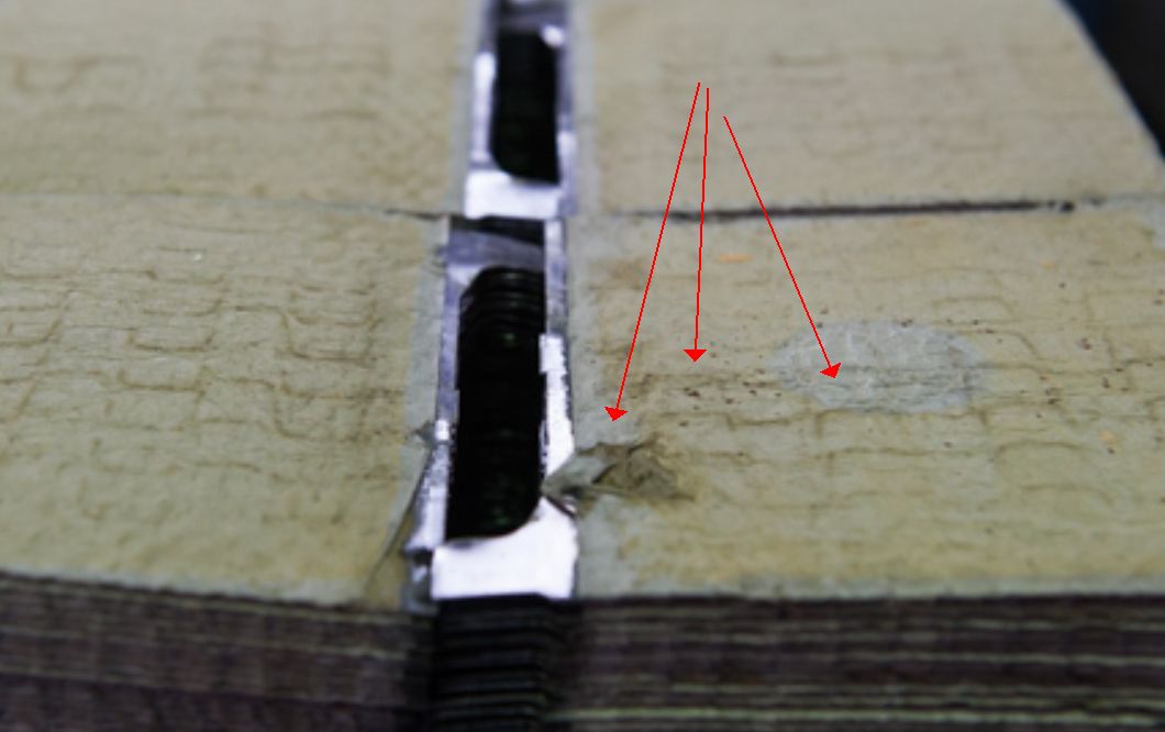

расстраивает то , что это массовая болячка независимо от производителя - купи ты привезенное шило из словении или сделанное у нас. Откопал тут статейку производство у нас.

Ты же посмотри что нам втюхивают, пластины уже не айс, да еще руками потными жирными а мы воду дисцилированную туда доливаем идиоты и не дай бог что нибудь другое, я когда работал на фирме всегда покупал самые дешевые акумы по причине того что за наворченный с таким же ресурсом как оказывалось можно их три взять.
