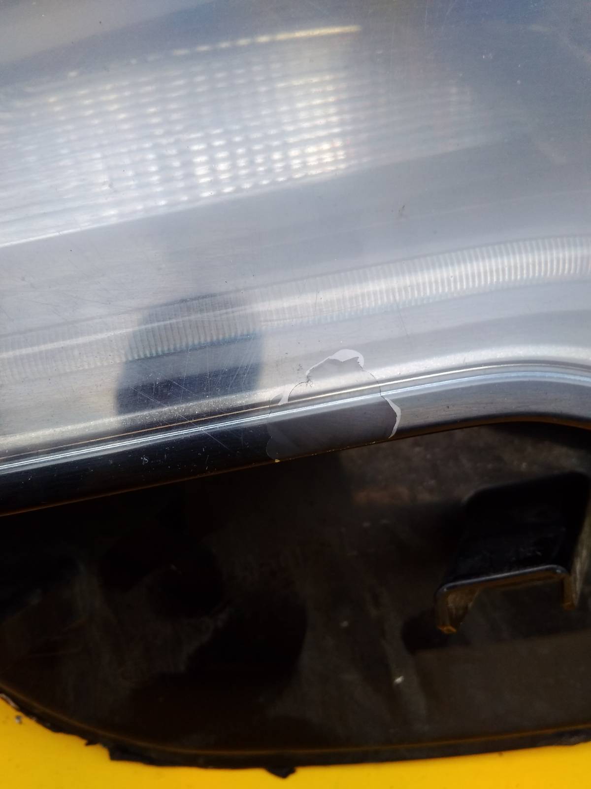

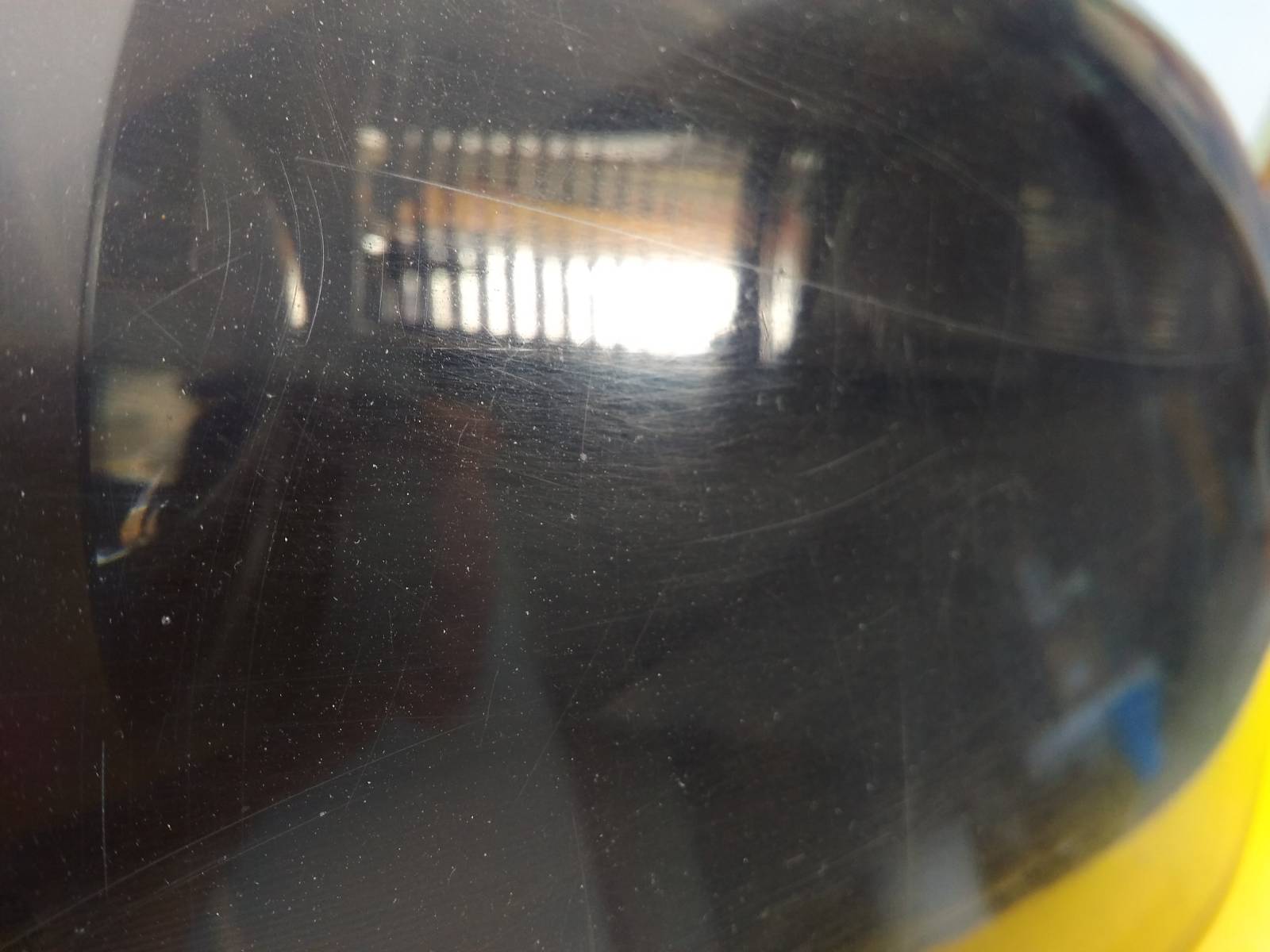

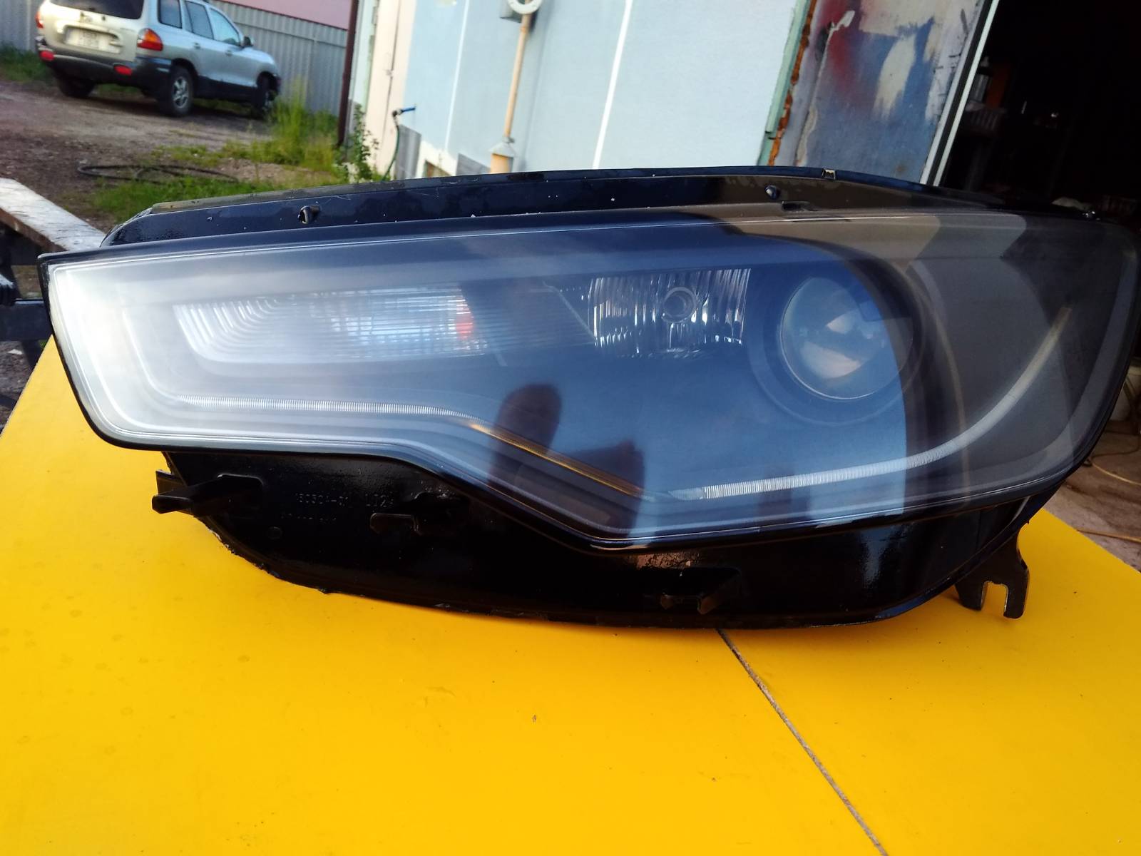

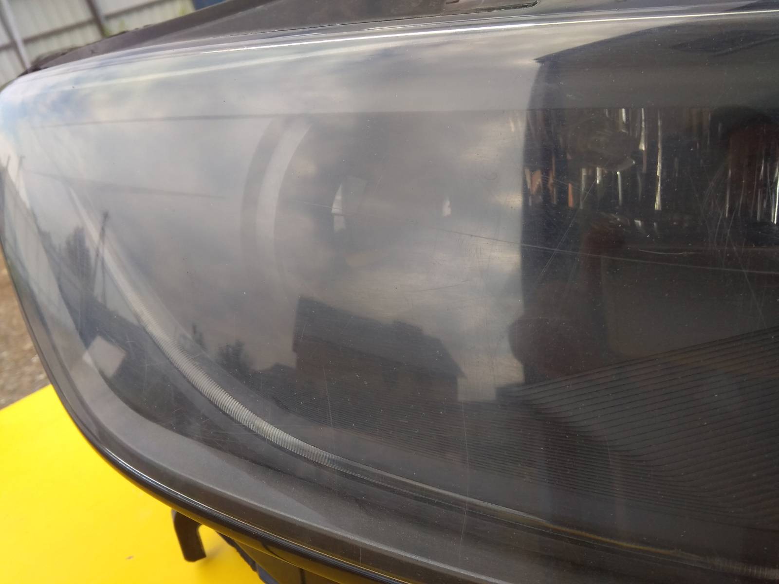

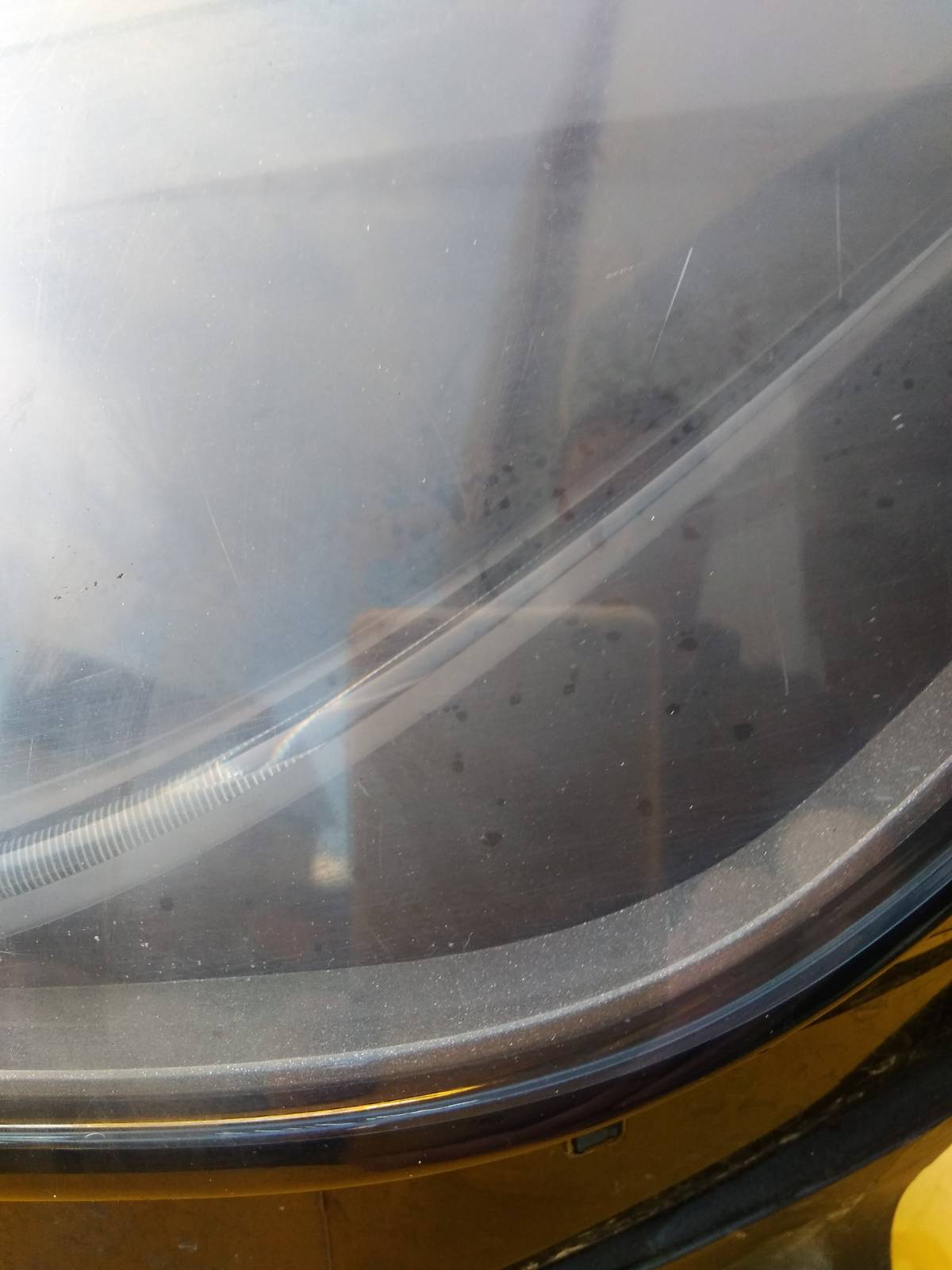

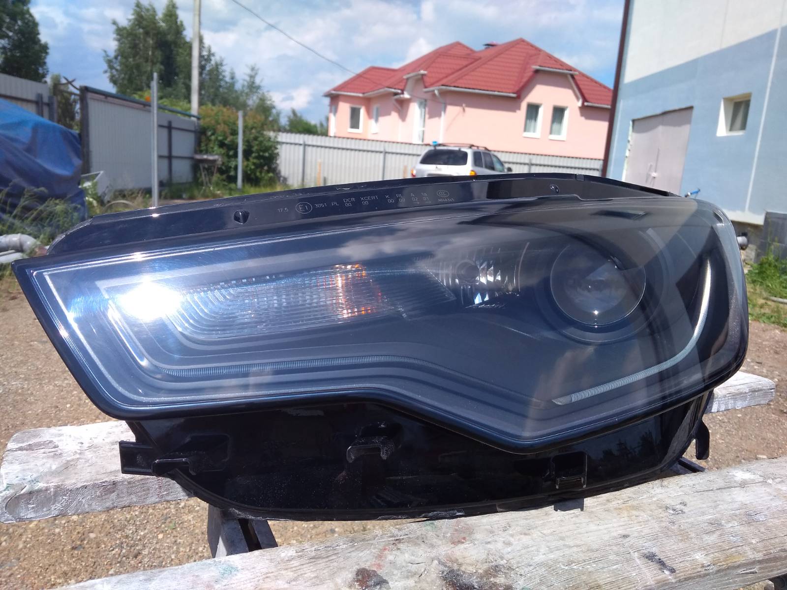

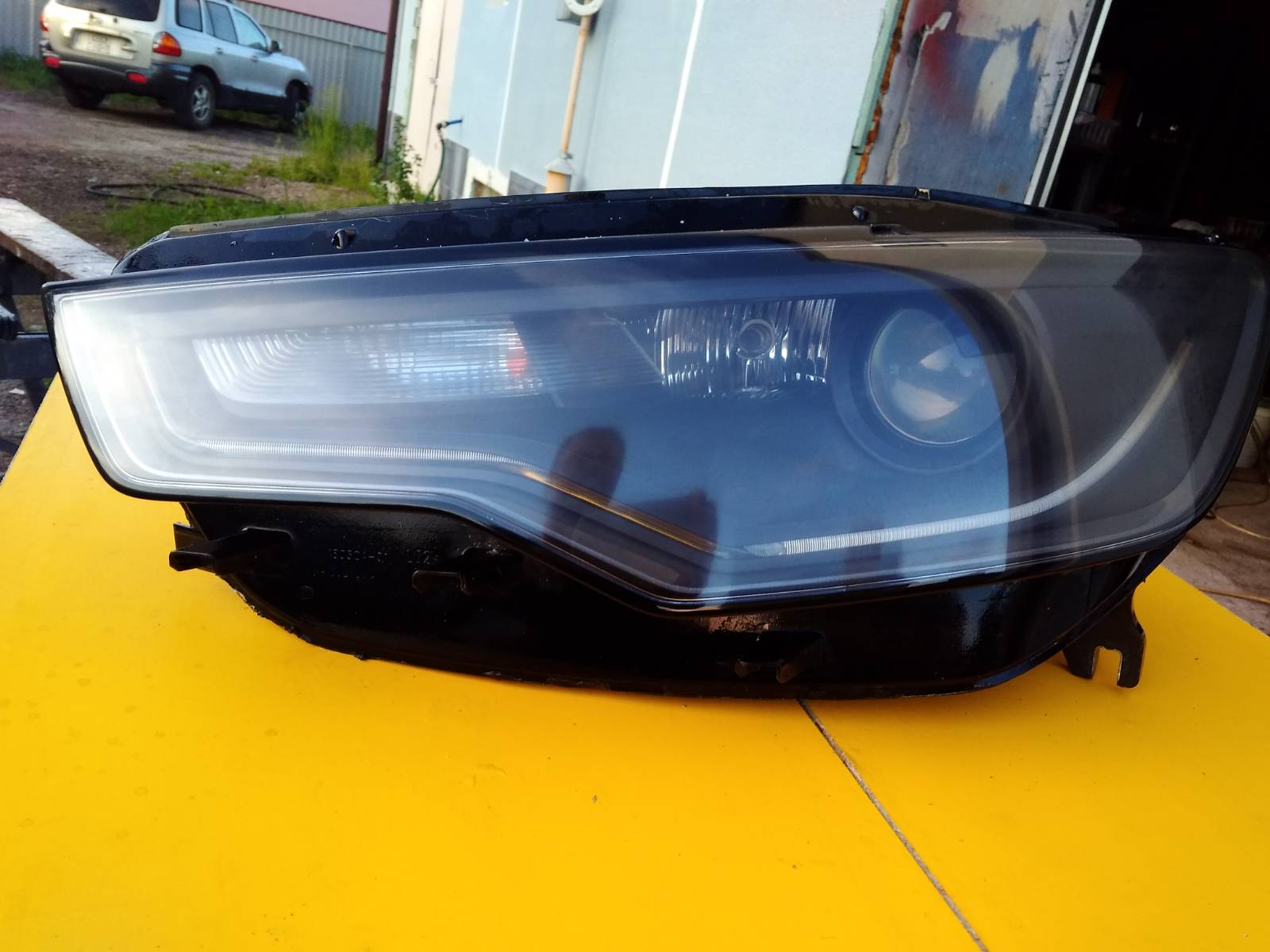

Проблемные фары на А6С7.

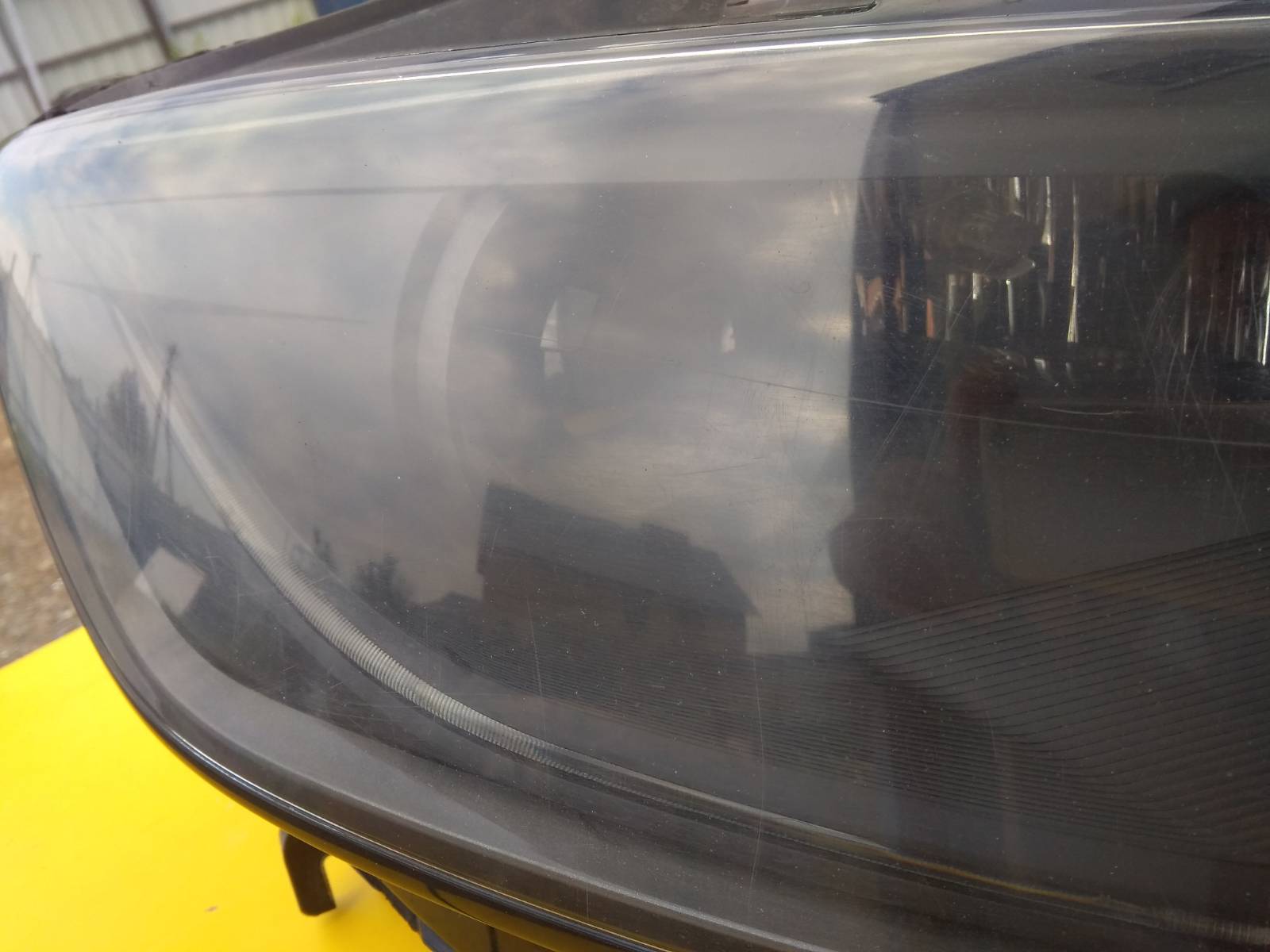

Пришло в негодность лаковое покрытие , нанесенное 2 года назад после полировки стекла.
Обратите внимание на помутнение лака . Кстати , судя по царапинам , та ещё защита.
57.jpg[/attachment]

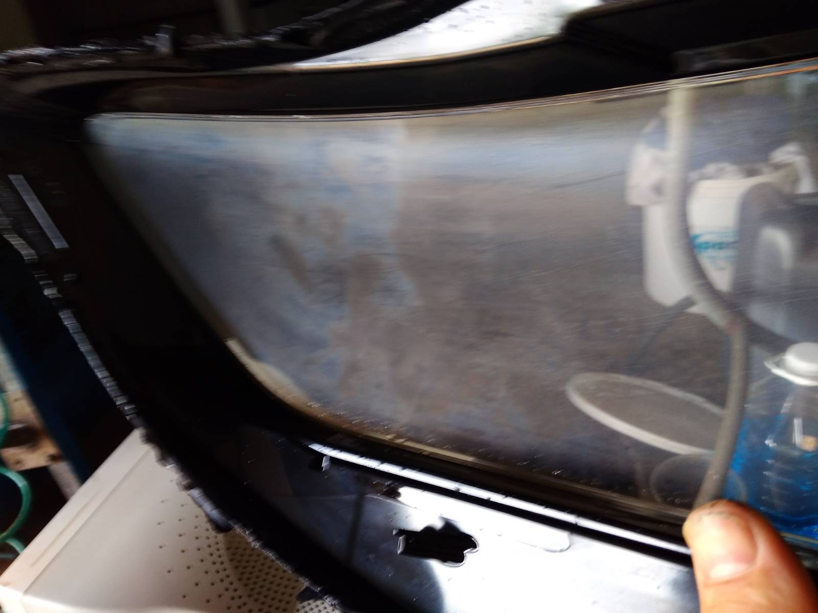

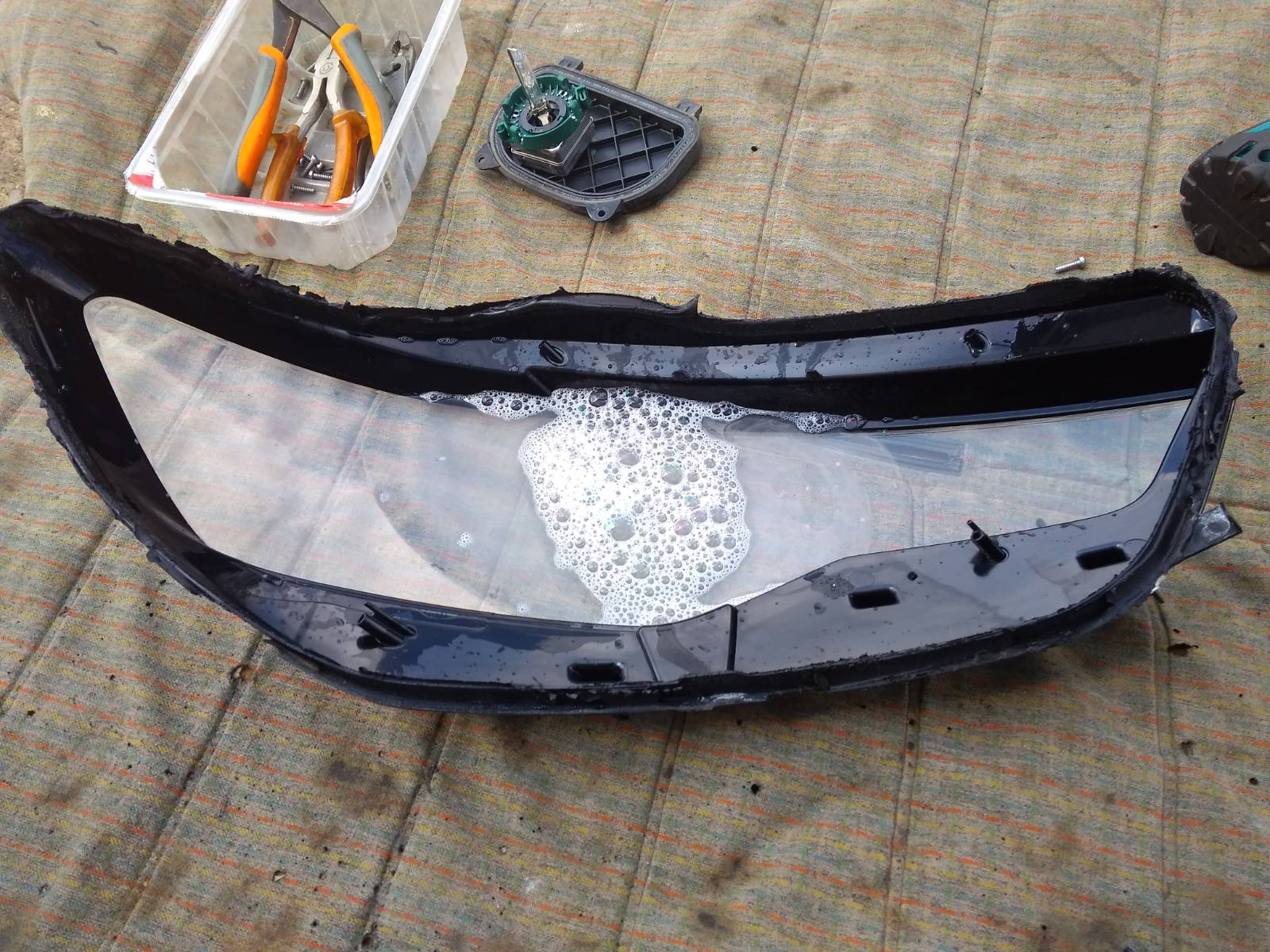

Но основная проблема это налет на внутренней поверхности стекла , образовавшийся после предыдущего ремонта из-за перекраски внутренних элементов в черный цвет.
На стекло осели химические пары из не полностью высохшей нитрокраски. Получился химический ожог, простая мойка с моющими средствами не помогла.

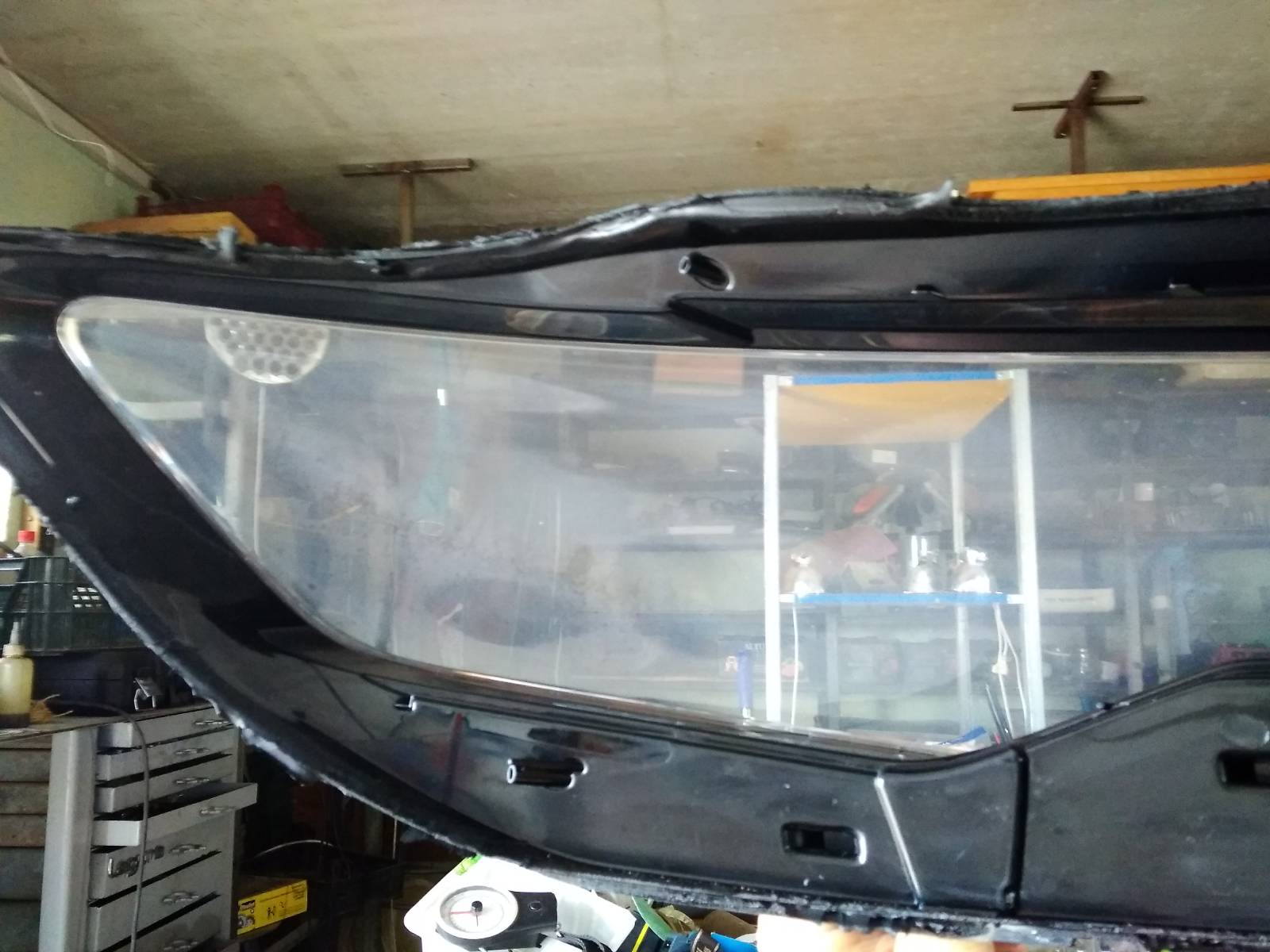

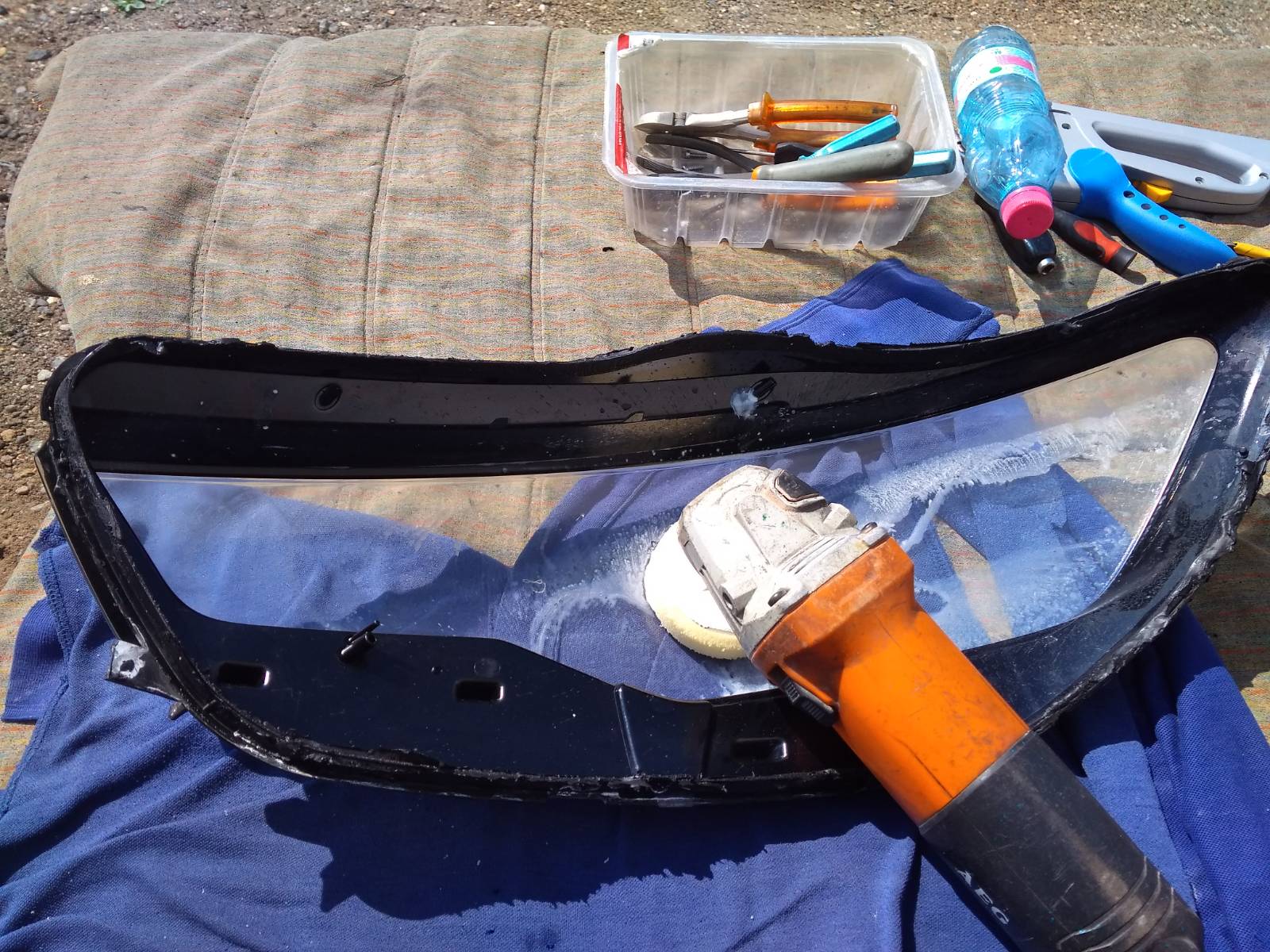

Вот так было до мойки. К этому моменту со стекла снаружи срезан лак, стекло отполировано.
На следующей фотографии результат после мойки стекла .
Что нельзя отмыть , можно попробовать отполировать.
Продолжение чуть позже.
Отправлено спустя 2 часа 46 минуты 27 секунды:

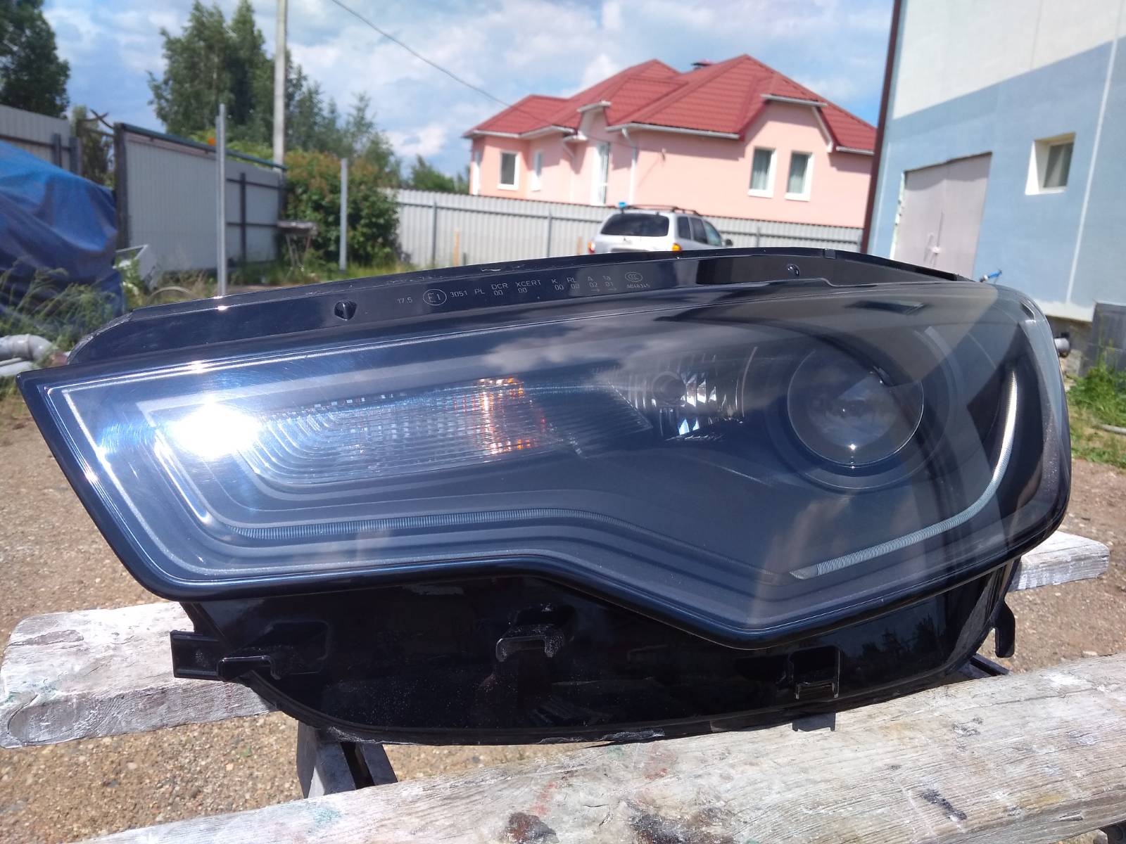

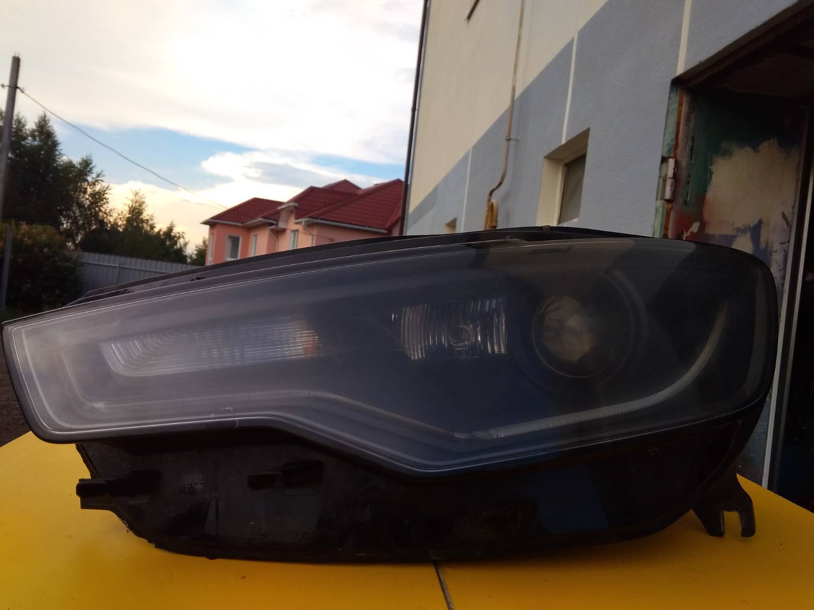

Продолжу.

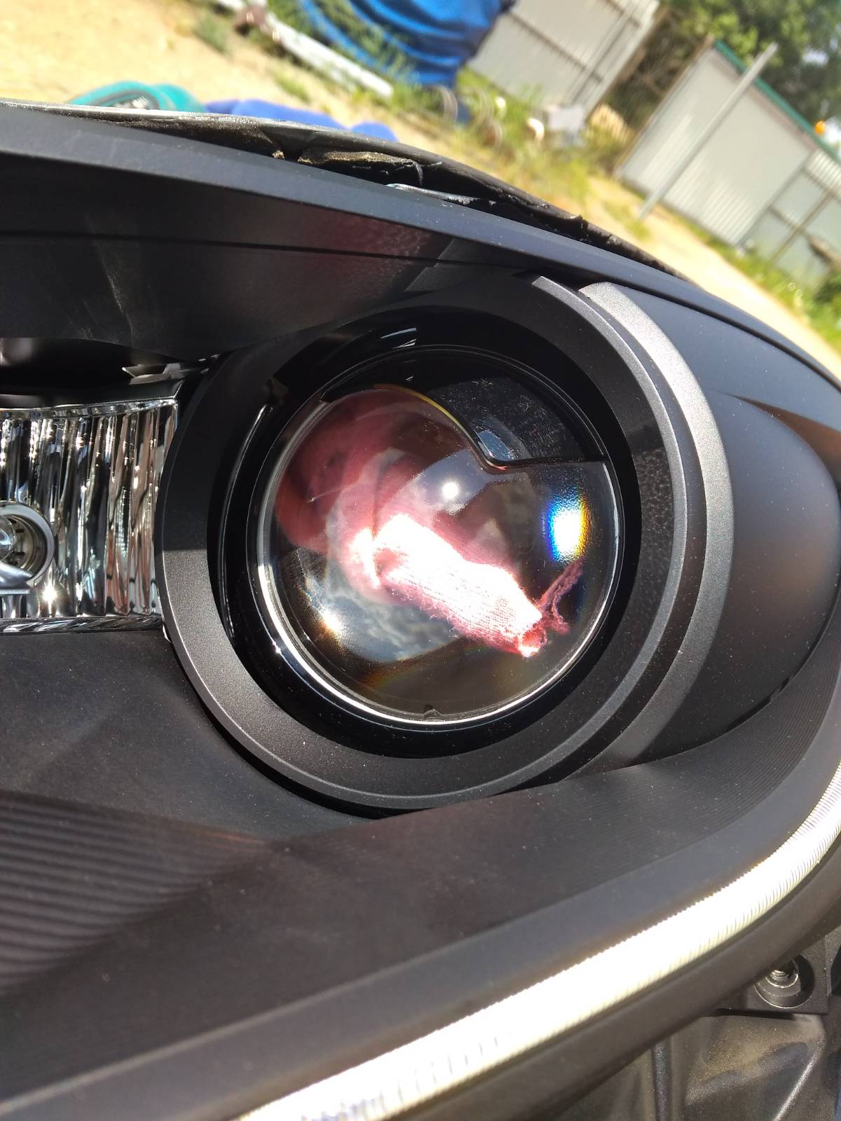

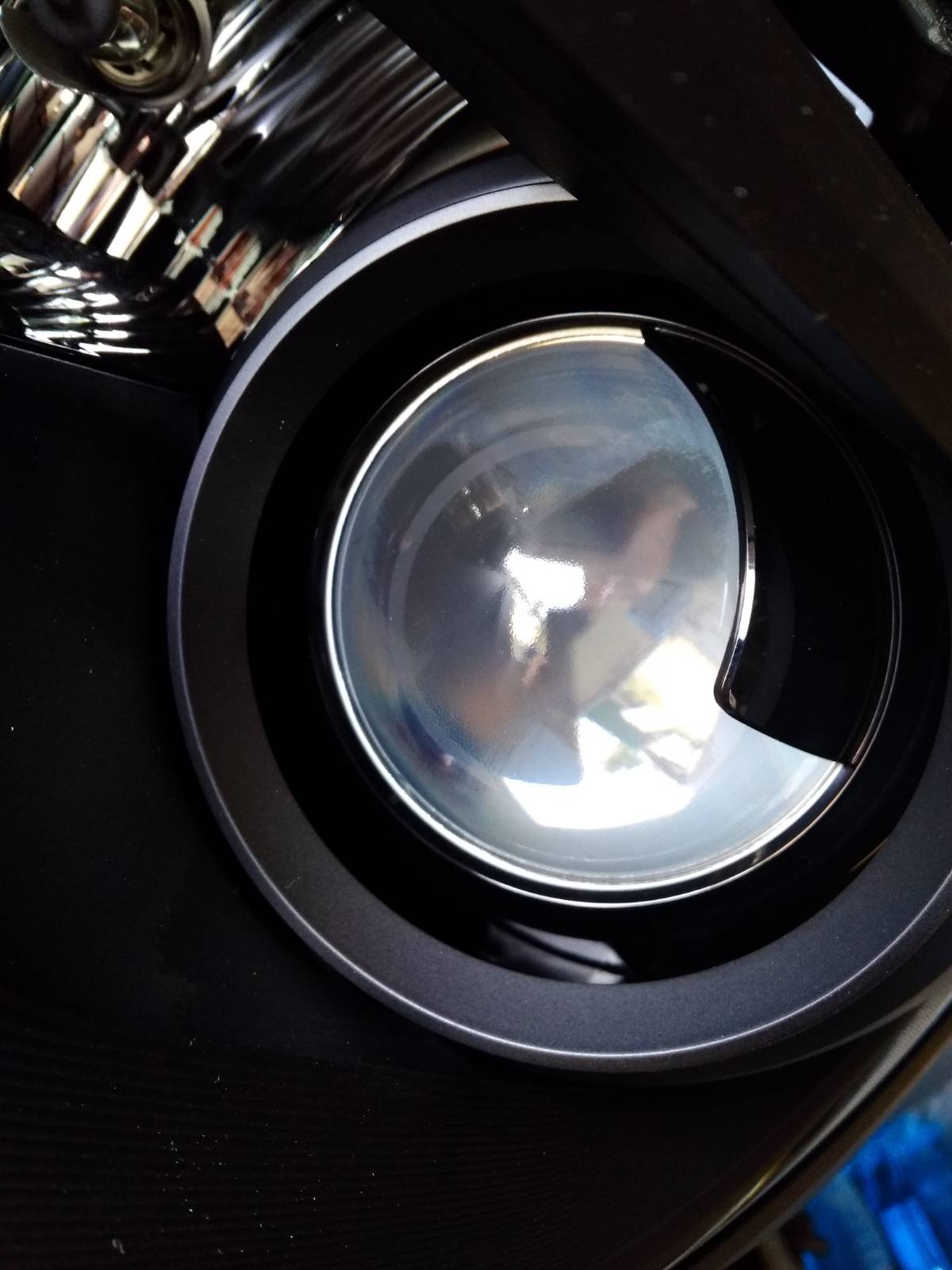

Линзы тоже покрылись химическим налетом.
Крестик снаружи.
Чистка.

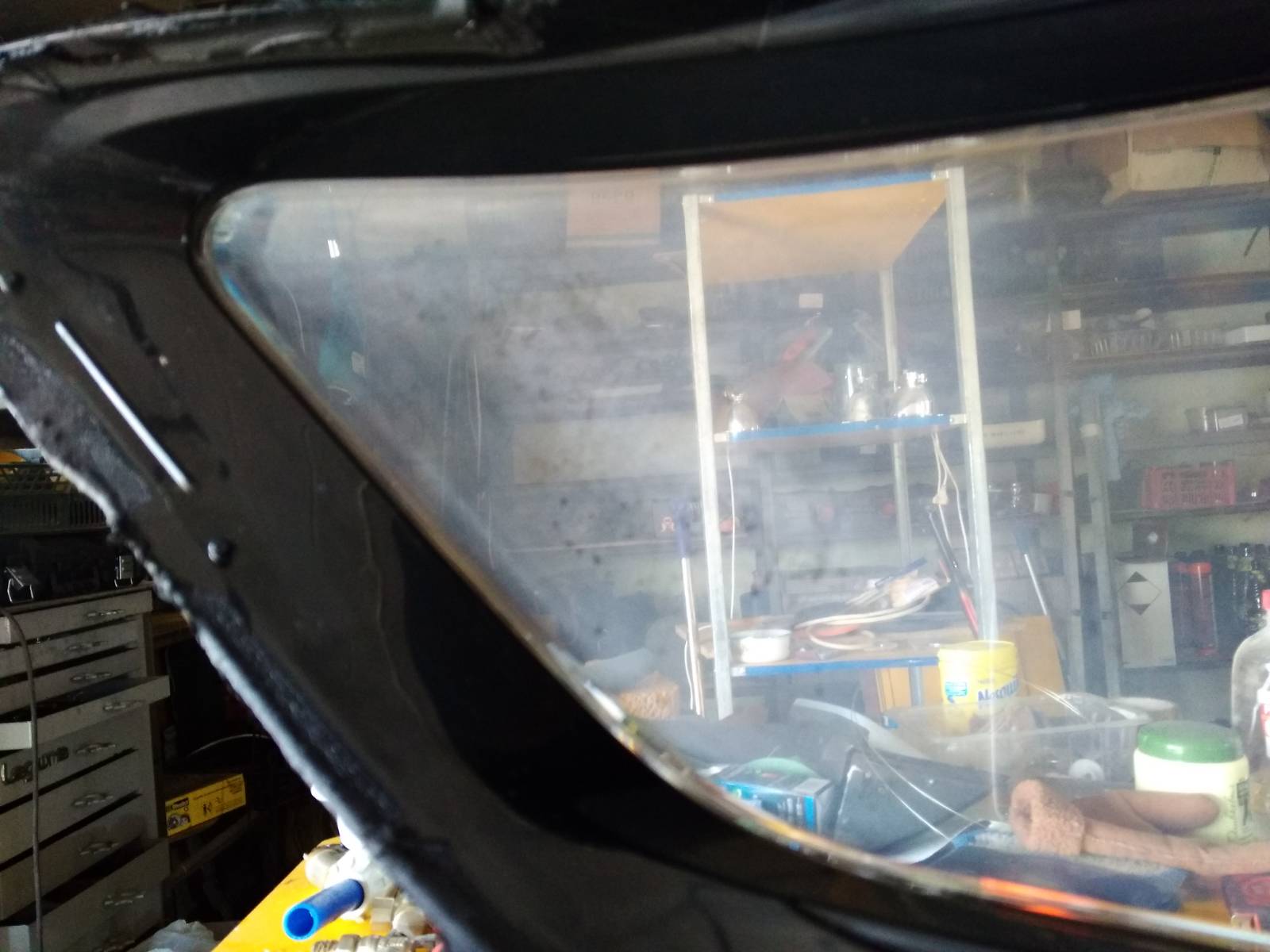

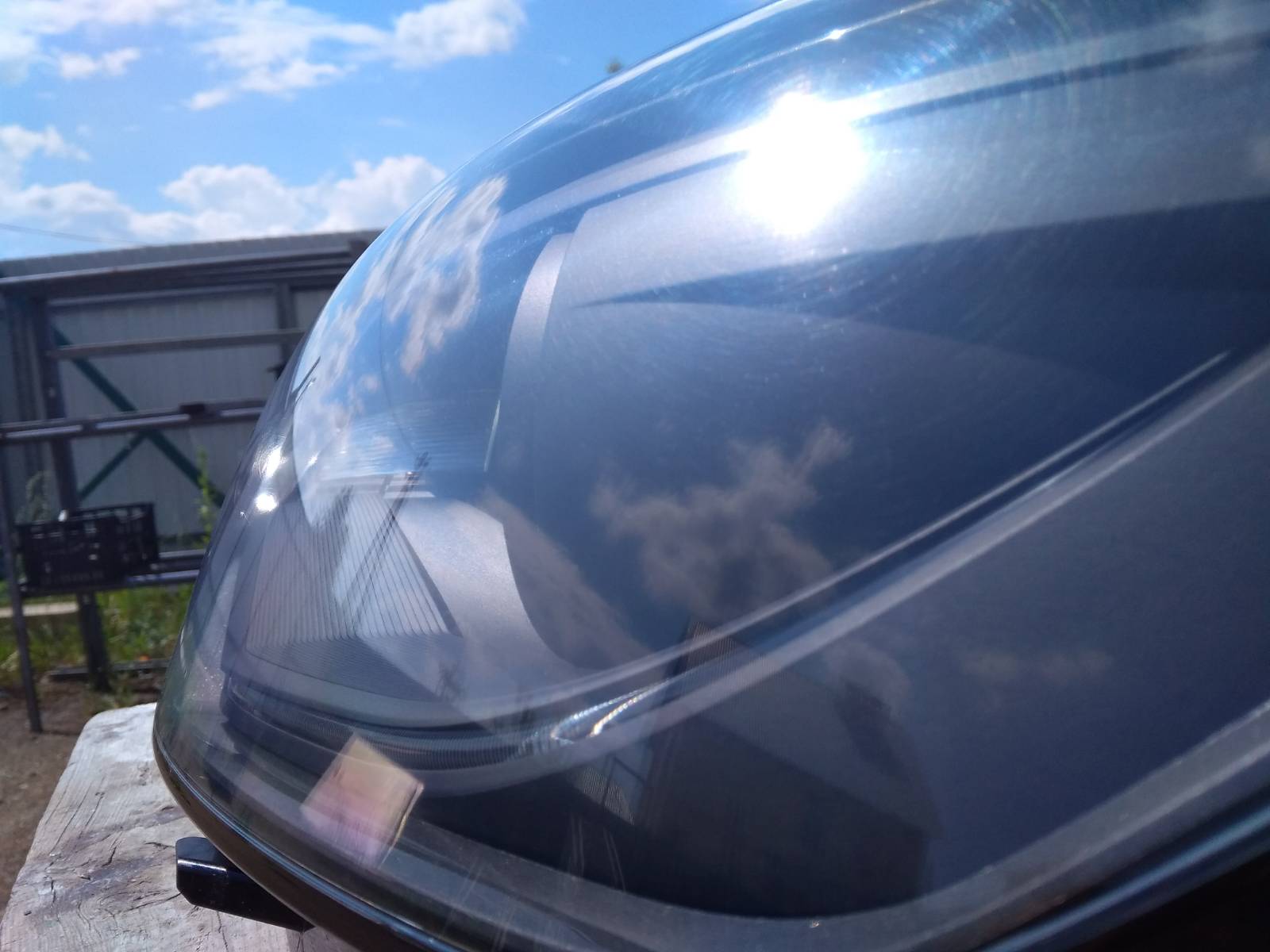

Вот так выглядело стекло до полировки стекла с внутренней стороны.
Так после полировки.

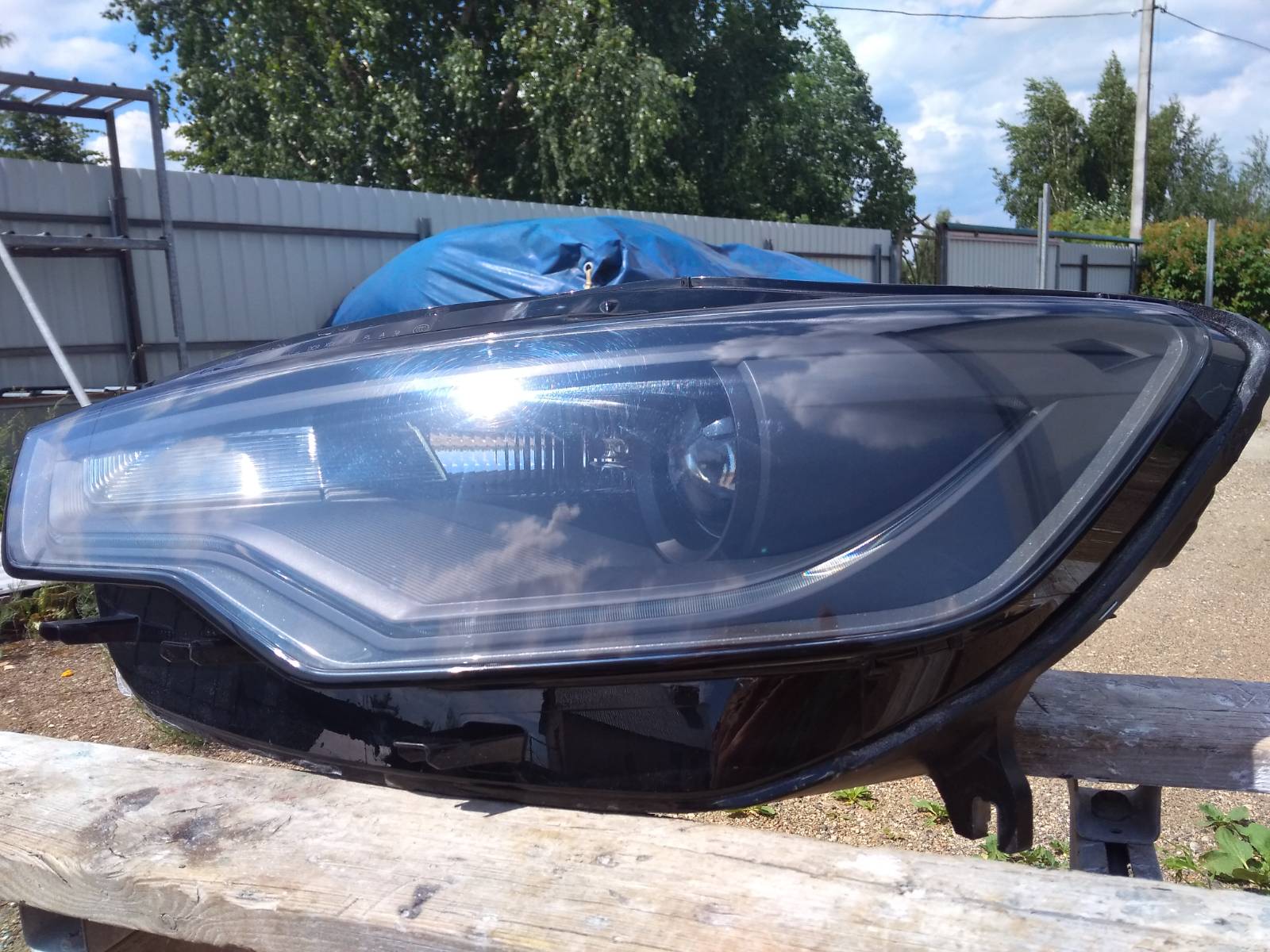

До снятия лака.
После снятия лака.
После чистки полировки внутренней поверхности стекла.

Сообщение Notzeal » 08 июн 2019, 16:00
Мама мия...
Все косяки в одном флаконе.
А на отражатель эта гадость не осела?
Сообщение stolyk » 08 июн 2019, 23:11
Notzeal писал(а):Источник цитаты А на отражатель эта гадость не осела?
Всем досталось. :yes:
Но на отражателе совсем немного, если сравнивать со стеклом и линзой.
Кстати с линзы налет смывался без проблем.

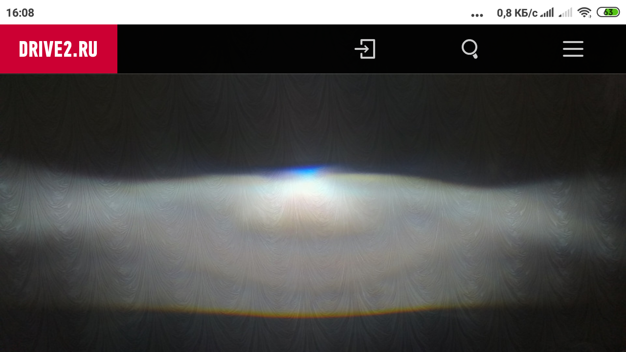

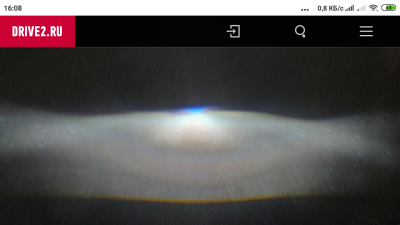

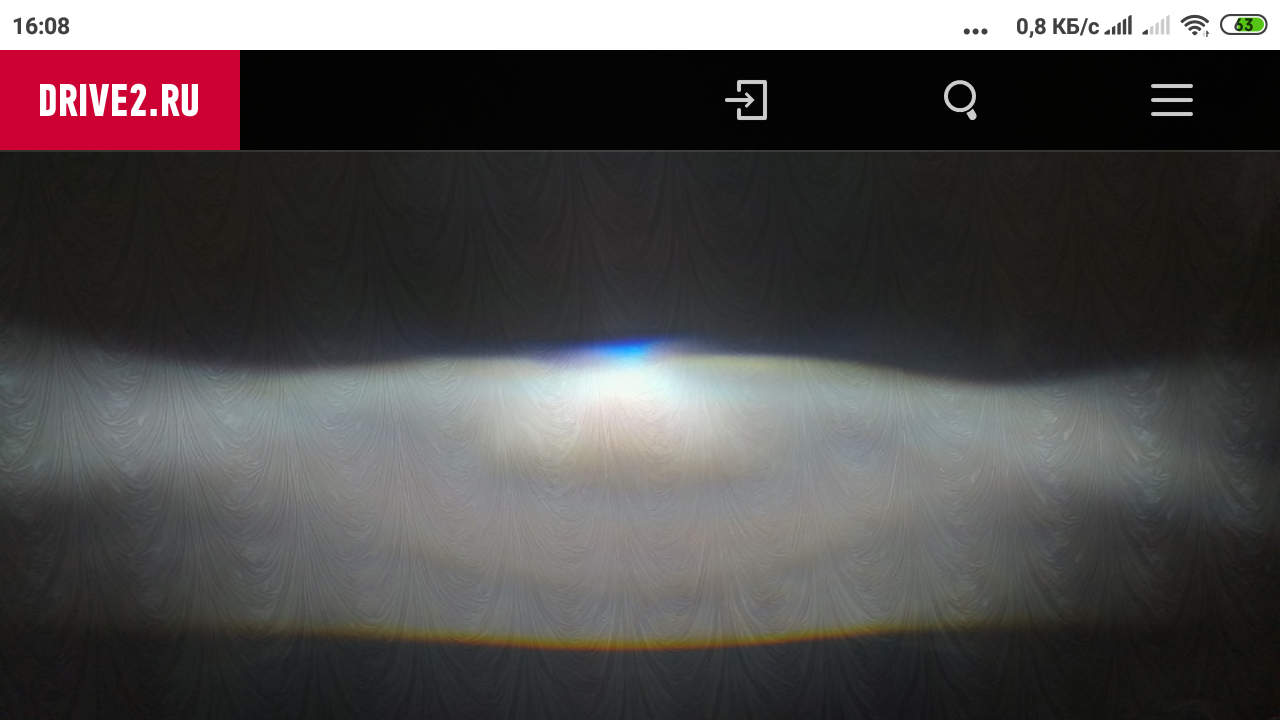

и вот еще интересные замеры от знакомца моего из Киева:
https://www.drive2.ru/l/534308776103117716/
Сообщение stolyk » 25 июн 2019, 16:15
Notzeal, я вот по этой СТГ не понял .
Откровенный косяк, лампа стоит не в фокусе, соответственно значения , полученные с этой картинки , соответствуют своей кривой установке.
Сильно не вчитывался , позже , если найду чего , добавлю.

Сообщение Notzeal » 25 июн 2019, 16:21
stolyk, я долго смотрел на эту фотку... похоже, что Ставим обновленный отражатель стало причиной расфокуса
Отправлено спустя 1 час 18 минуты 43 секунды:
Notzeal писал(а):Источник цитаты расфокуса
ответ Володи:
Так я уже писал — на этой фото блок с активным дальним — если разбирал, знаешь — там не шторка, там барабан на 4 разных положения, я его крутил, а в каком положении он сейчас стоит не знаю, комп сам по датчику поставит какой нужно )) Это явно не ближний и не дальный, что то среднее.

Сообщение Notzeal » 26 июн 2019, 08:14
вроде он определился, что это дальний )))
Сообщение stolyk » 26 июн 2019, 09:58
Notzeal, у меня очень большие сомнения на этот счёт.
У дальнего света не может быть такой относительно ровной границы СТГ.

Сообщение Notzeal » 26 июн 2019, 10:15
stolyk писал(а):Источник цитаты Notzeal, у меня очень большие сомнения на этот счёт.
тогда просто отбрасываем это измерение, как некорректное.
для меня там интересная инфа, которой можно тыкать в людей - что грязная линза и пластик фары кушают ОЧЕНЬ много света.
