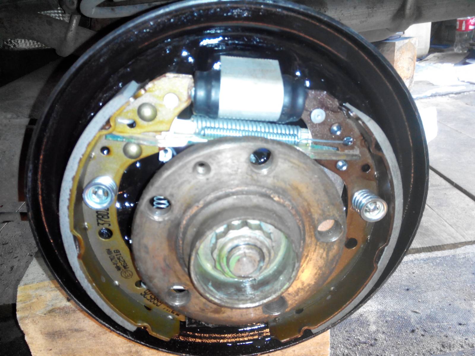

Задние барабанные тормоза
Руководствовался отчетом по замене - https://www.drive2.ru/l/288230376152213288/
Опыта владения и замены барабанных колодок не имею, поэтому купил комплект тормозных цилиндров и колодок - TRW GSK 1404.
Колодки идут в собранном виде и со всеми аксесуарами, не нужно морочиться, куда какая пружина и тд.
В комплекте идет противоскрипная "серебристая" смазка. Долго соображал :???: для чего она - Google помог! Это для смазки"пятаков" по которым ходят колодки.
У меня пару штук не хватало, заказал поштучно VAG 6N0609589 (Или можно купить комплект на обе стороны - 6U0698589 )
Разобрав одну сторону - принял решение купить и новые барабаны - PATRON PDR 1587
Щитки прошел немного щеткой, загрунтовал и покрасил. Барабаны тоже в грунт и краску

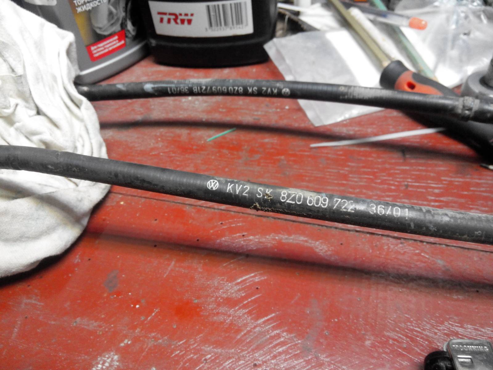

И для полного счастья тросы ручника - TRW GCH 2648
Параметры:
Длина — 1075 мм
Длина 2 — 828 мм
Руководствовался отчетом по замене - https://www.drive2.ru/l/4062246863888545370/
Отличается от "заводского" отсутствием буртика для установки в скобу, большим диаметром зажима со стороны ручника. Пришлось стачивать .
По словам автора отчета — тросы полностью идентичны, хотя как мне показалось — на пассажирской стороне немного натянута натянута лапка ручника, а с водительской свободна. Пытался разобраться в каталогах — но толку не добился .У разных производителей — в спецификации разная длина. (для правого длина 2 — 814 мм?, хотя по ощущениям должна быть длиннее левого). Время покажет)
Номера старых тросов с авто :
8Z0 609 721 B — левый (водит. сторона)
8Z0 609 722 — правый (пассажир. сторона)

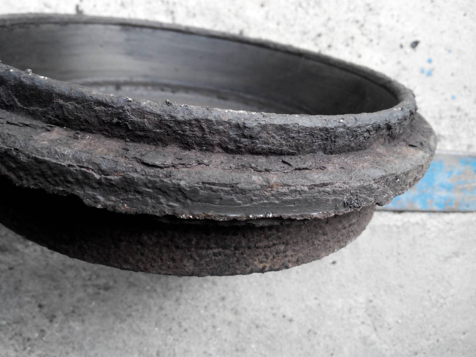

Паша писал(а):Источник цитаты Есть индикаторы на дисках
- Не знал про это, а где они находятся? можно подробней..

bono05, на последней фото сняты фаски на внутренних поверхностях диска. Это и есть индикаторы износа.
Обслуживаем тормоза Audi A2
Сообщение alejandro82 » 21 май 2019, 19:14
Паша, не серьёзный индикатор. Диски соржаветь могут быстрее и фасок этих видно не будет. А это точно индикатор?
bono05, какая толщина диска будет если он сотрется до фасок, есть возможность померяться?

Паша писал(а):Источник цитаты bono05, на последней фото сняты фаски на внутренних поверхностях диска. Это и есть индикаторы износа.
Это не индикатор износа, а балансировочная проточка.
У этих дисков шарина 22мм, а минимальная 19мм

Сообщение bono05 » 21 май 2019, 20:10
parovoz писал(а):Источник цитаты а балансировочная проточка
Точно такого же мнения был.. :plusviens: до сегодняшнего.
На старых дисках уже буртики по 1м точно, а до индикатора еще далеко :???:

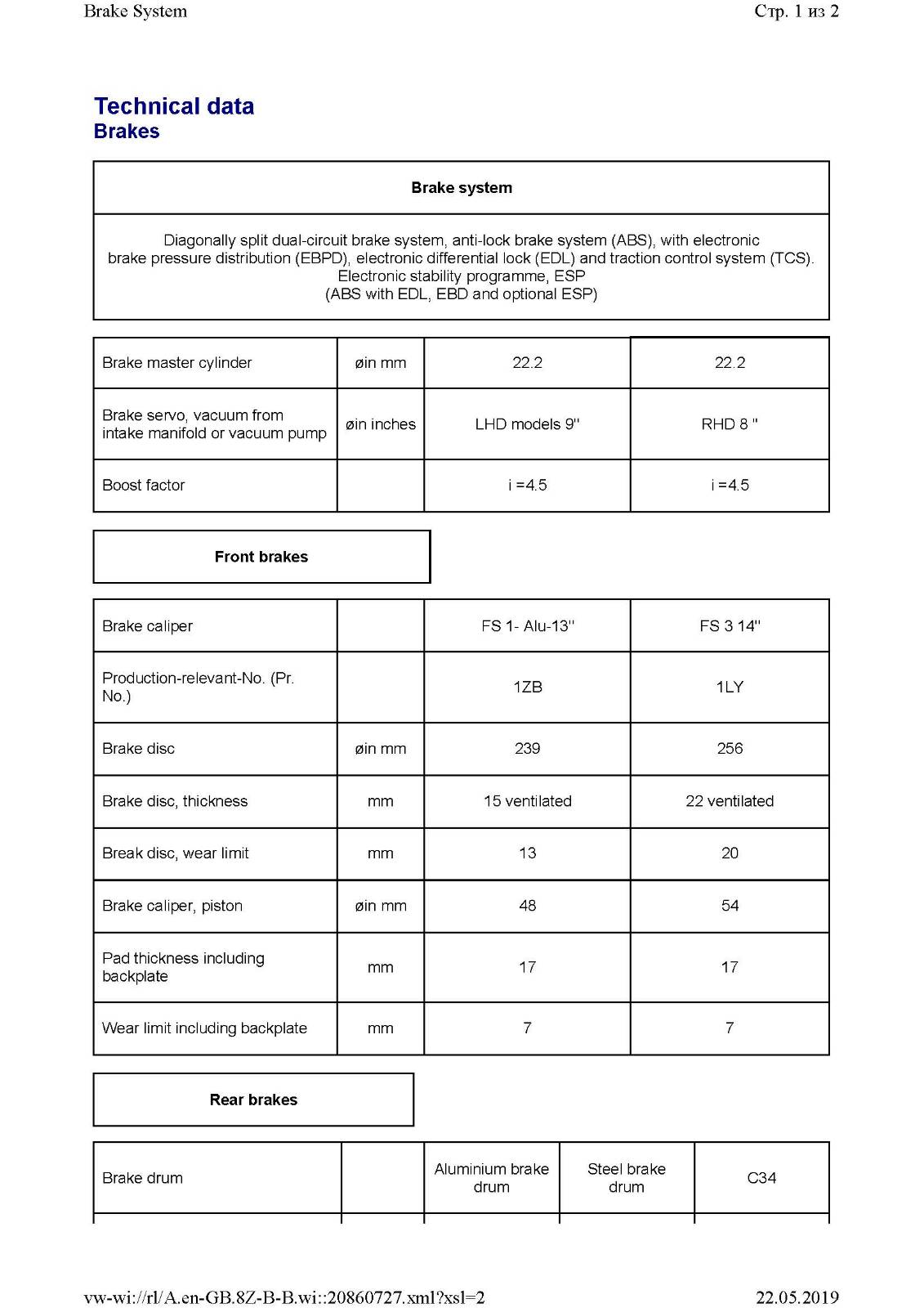

Давайте вместе разберемся с этими фасками. Для начала обратимся к ELSA - высший закон государства любой Audi. По нашему объекту имеется вот такая информация:
Про индикаторы износа ни слова. Производитель говорит замерять остаточную толщину дисков. Как видно из документов разница должна быть не более 2 мм от первоначальной толщины. Если больше - диски необходимо заменить.
Снятые фаски однозначно даже на глаз сделаны значительно глубже от внешней поверхности диска. Поэтому они никак не могут указывать на износ по регламенту. Что же это такое - вполне возможно технологические срезы для балансировки, как отметили выше. У меня пока документа никакого нет, чтобы точно сказать что это и с чем едят.

Паша :good: Можно считать разобрались. Судя по последнему фото - если износ дойдет до этих "фасок - толщина диска составит 15...16мм при допуске 19мм - что противоречит рекомендации производителя!
