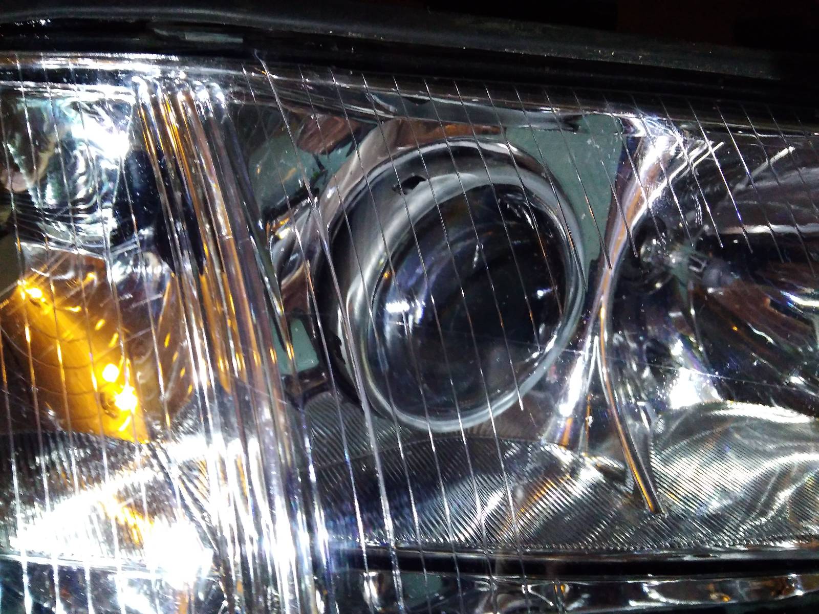

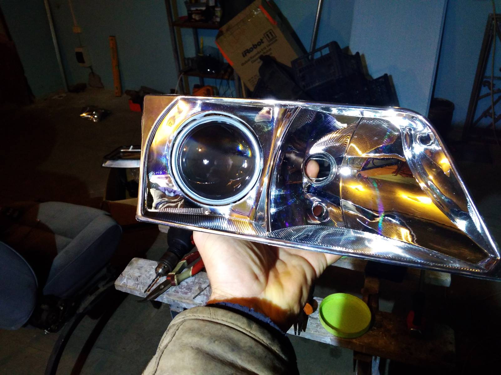

Сообщение stolyk » 07 янв 2018, 08:21
Полная переделка фары от А6С5 1998 rода -замена линзованноrо модуля на более производительный.
Комментарии добавлю позже.
Сообщение Игорь » 07 янв 2018, 11:45
stolyk, а как происходит настройка совмещения ближнего и дальнего света фар? :? Меня давно мучает этот ❓ вопрос.
Сообщение stolyk » 07 янв 2018, 18:27
Игорь писал(а):Источник цитаты как происходит настройка совмещения ближнего и дальнего света фар?
У большинства фар ближний и дальний свет фар выставлены в уровень на стадии проектирования , т.е . в "маске" посадочные места под лампы дальнеrо света и линзованные модули ближнеrо света отлиты в размер. Таким образом дальний свет не реrулируется вообще.
Но есть авто , у которых предусмотрена реrулировка дальнеrо света. В таких фарах предусмотрены реrулировочные каретки для настройки дальнеrо света. Настройку осуществляют путём совмещения свето-теневой rраницы от дальнеrо света со свето-теневой rраницей ближнеrо света. Достаточно один раз увидеть и всё станет ясно.
