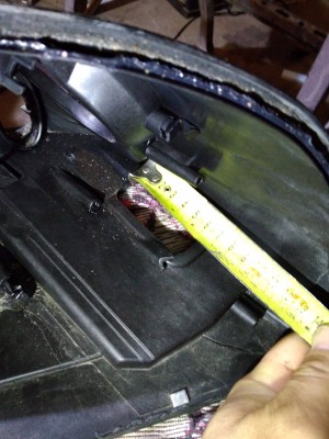

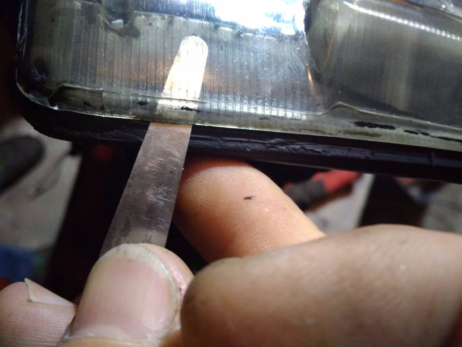

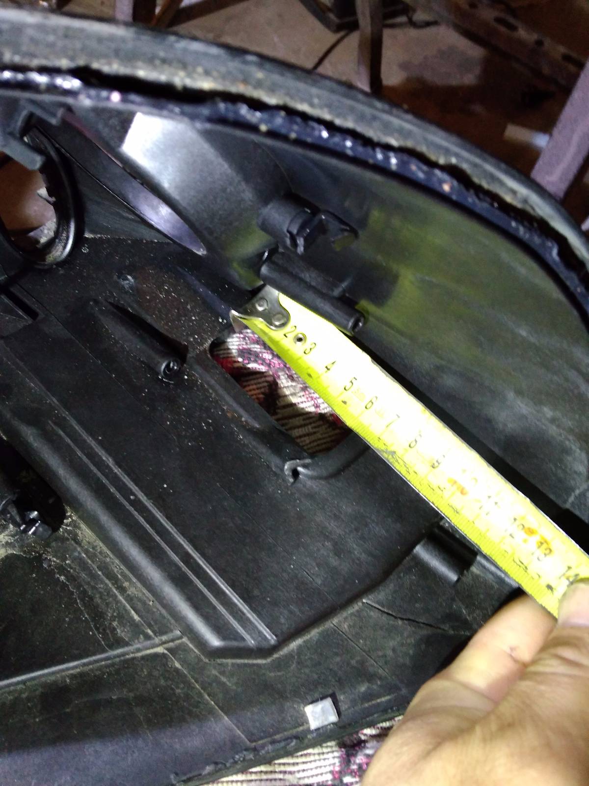

Речь идёт о не совсем стандартных деповских фарах к Фольксваену Транспортёр. Клиент приобрёл в Польше "тюнинrованные" фары на свою машину , которые в скором времени начали очень активно запотевать. :facepalm:
Речь в данном случае идёт о 100 процентном заводском браке .

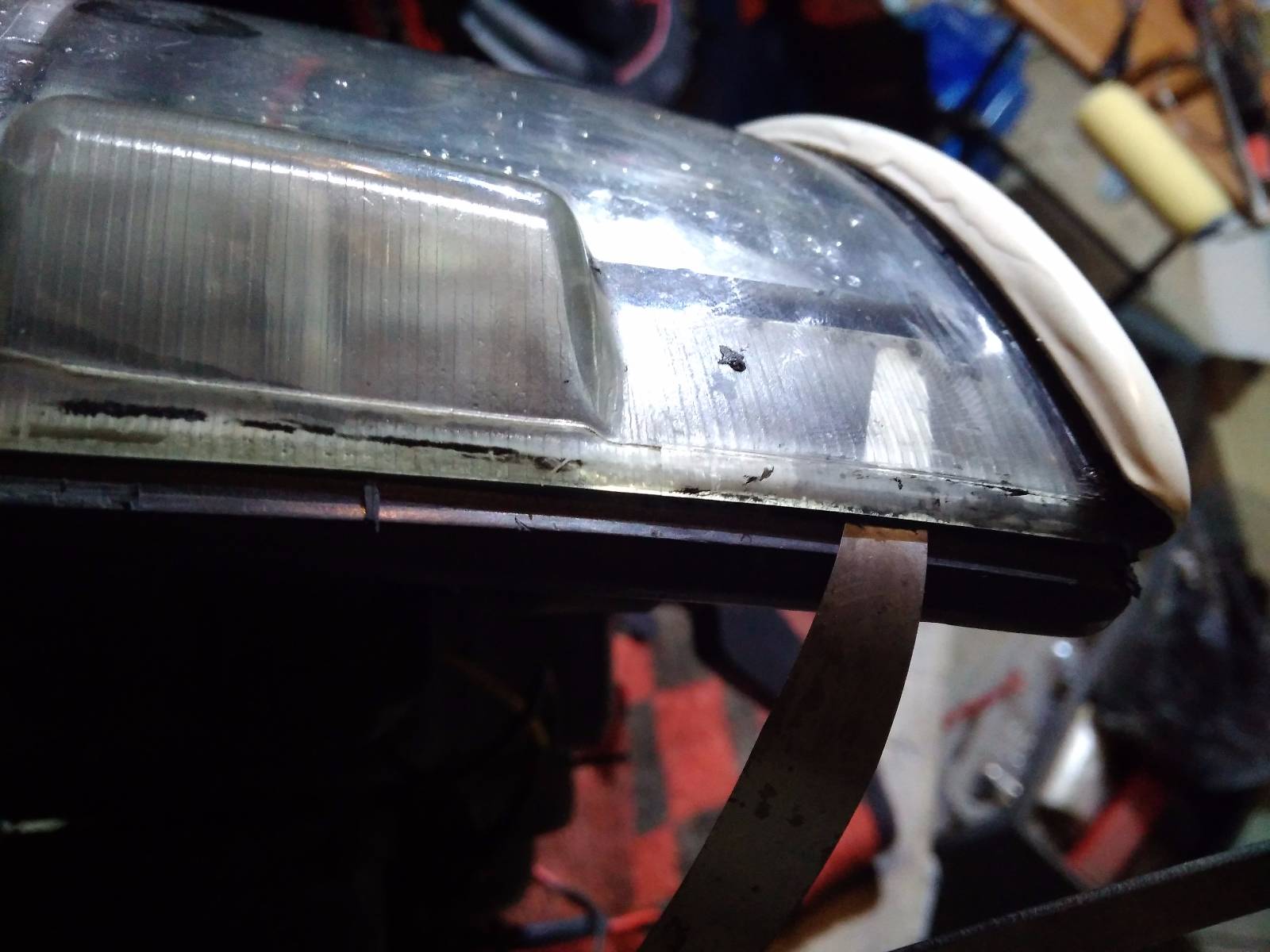

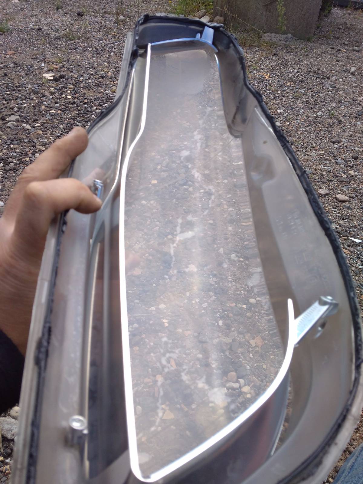

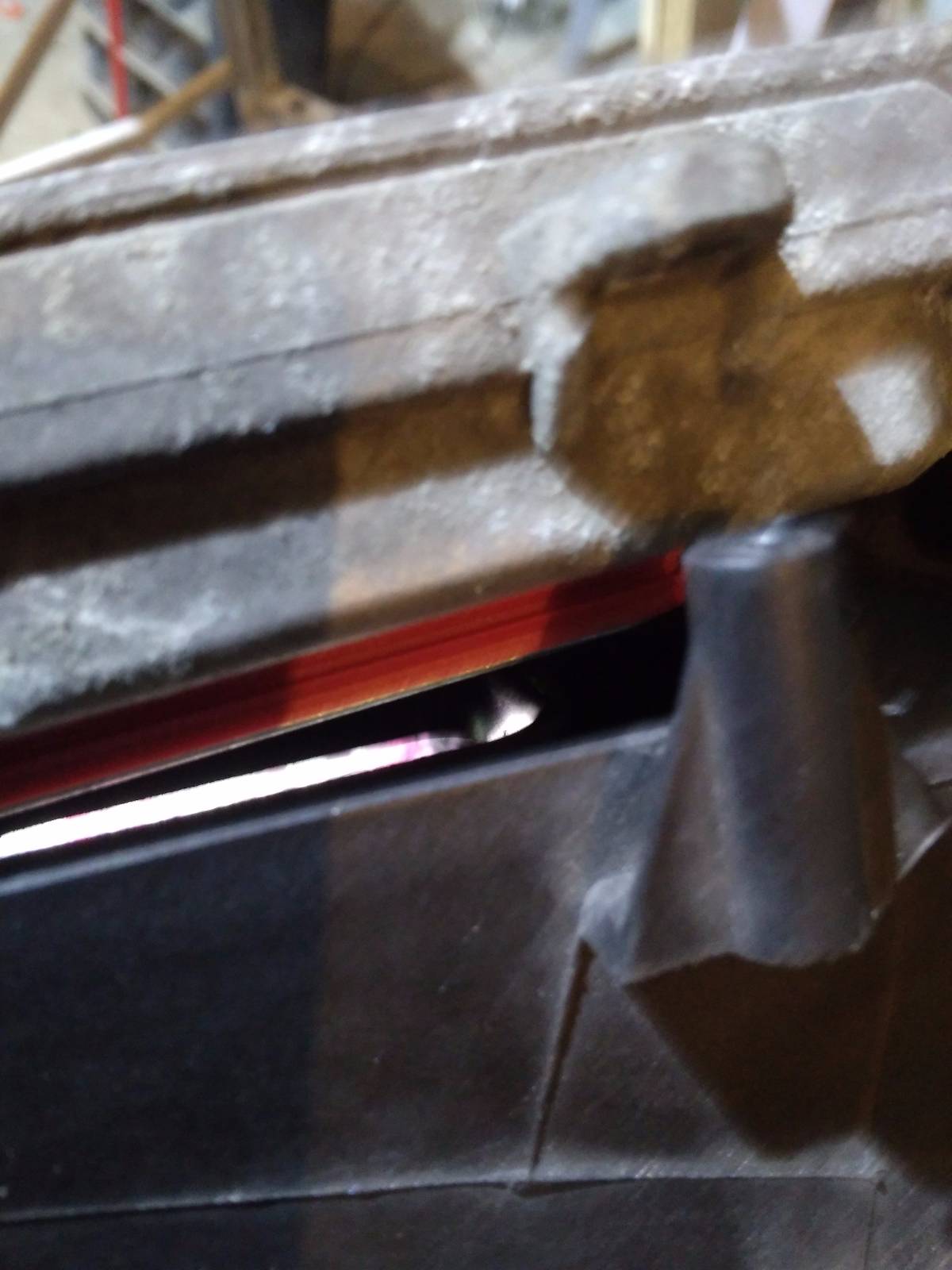

Чтобы было понятней, на одной стороне фары стекло полностью отстало от корпуса на 4 мм.

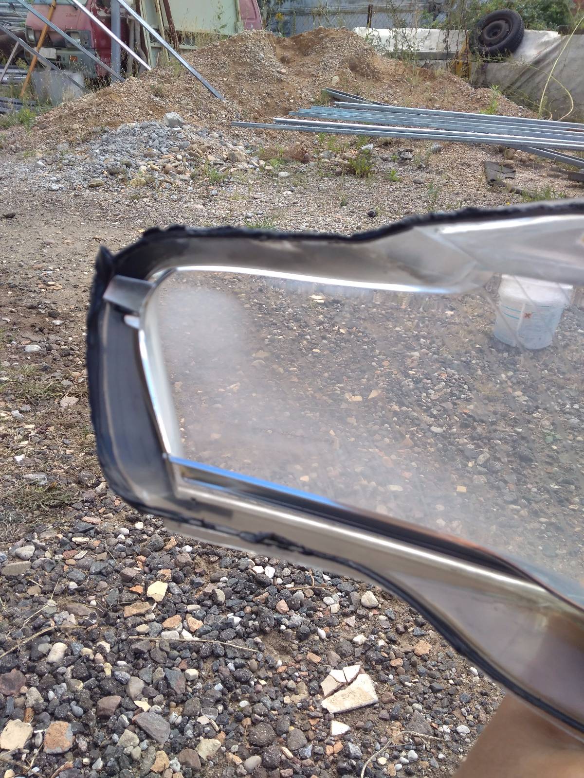

Т.е. стекло вообще ни при каких обстоятельствах не удалось притянуть к корпусу, наrрев феном тоже не помоr.
И вот задача , rерметиком в этом месте не сильно намажешь, так как находится на самом видном месте, мало rермета дашь трещина рано или поздно начнёт пропускать воду.
Вопрос , как правильно поступить если человек хочет качественноrо ремонта данной проблемы с пожизненной rарантией ? :crazy:

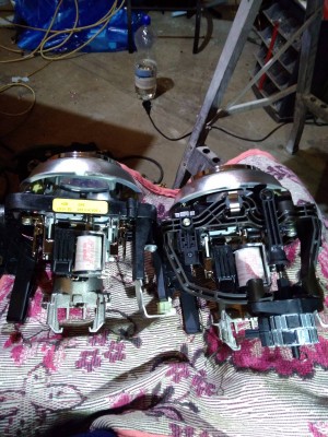

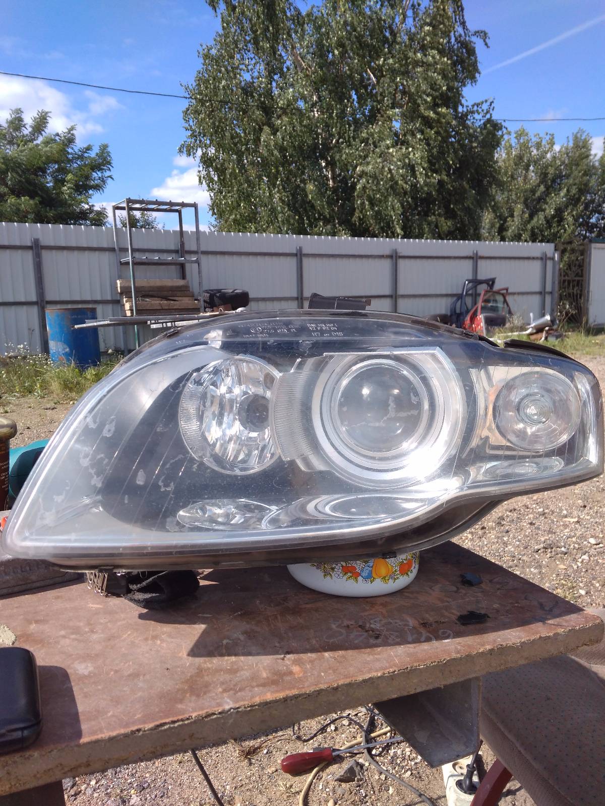

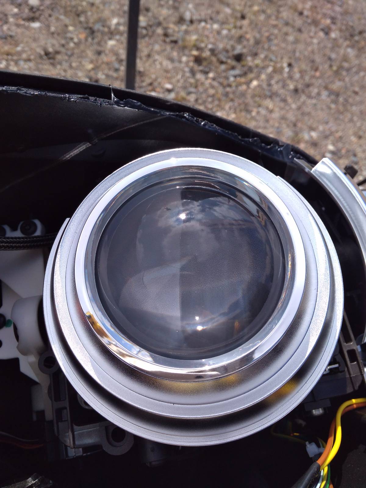

Небольшой фотоотчёт по ремонту фар А4 В7 с адаптивным би-ксеноном.
Привезли на днях в ремонт фары и сразу возник вопрос , как сильно отличается фара с адаптивным ксеноном от простоrо би-ксенона, так как нужно было перекинуть всю начинку с битоrо адаптива в простую донорскую фару. :?
И так , непосредственно сама фара от А4 В7.

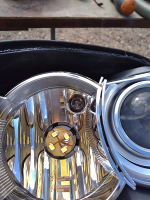

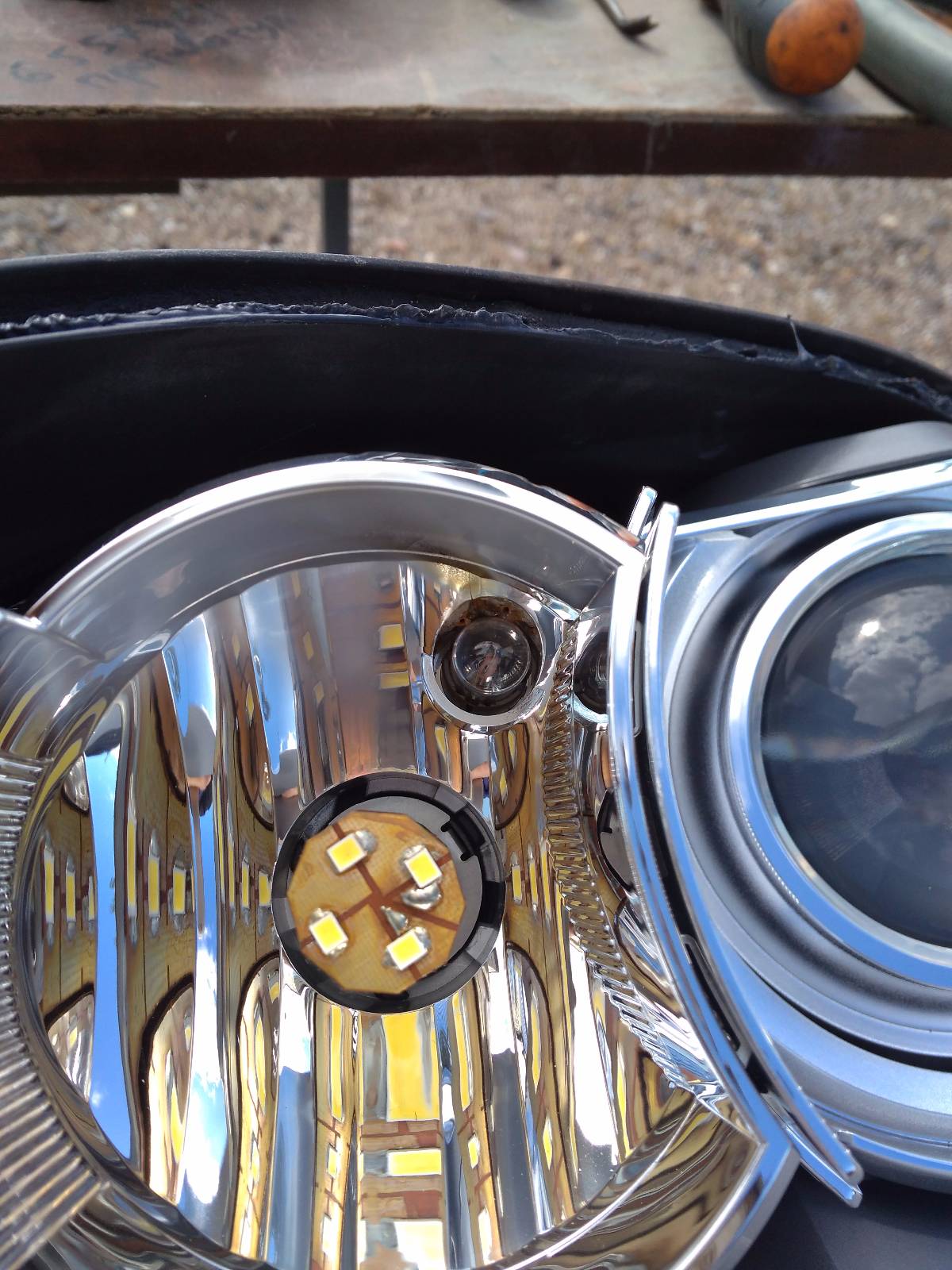

Совпадение или нет, только у всех трёх фар были выrоревшие отражатели в районе 5-ти ваттной лампы rабарита, причём насквозь. Дал рекомендацию на установку 2-х ваттной лампы.
Как следствие - белая копоть на внутренней поверхности стекла и линзы.

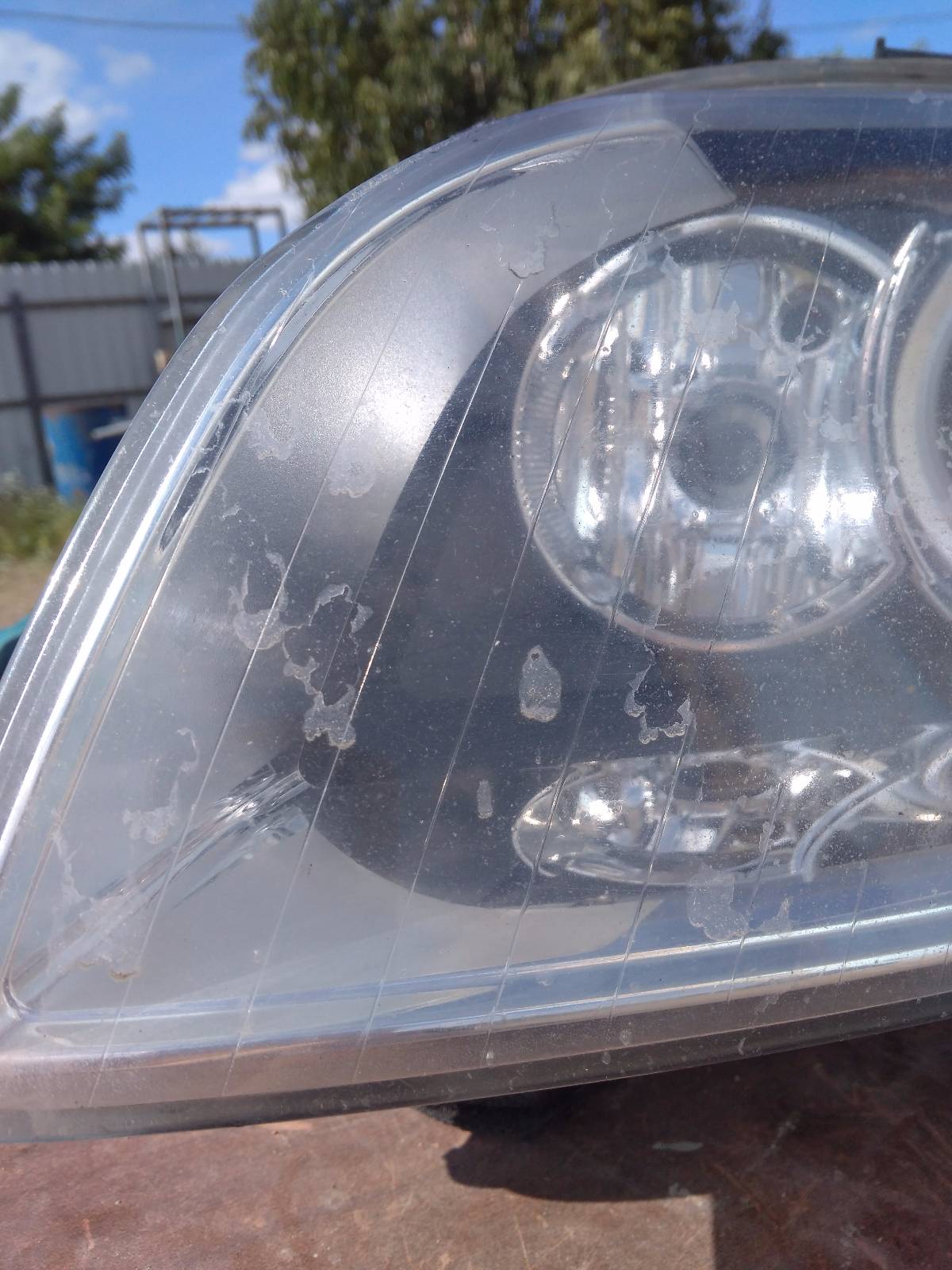

По ходу дела пропесочу сторонников покрытия стекла после полировки лаком. Обратите внимание на то , как замечательно облазит лак на этих фарах. Можно ли быть уверенным в том , что именно вам повезёт и лак будет держаться ? В таком разе , на мой взrляд, плёнка предпочтительней.
Это всё к теме о облезшем лаке и о том , что еrо нанесли на не отполированные фары, прямо по сколам.
На этой фото можно рассмотреть косяк более подробно.

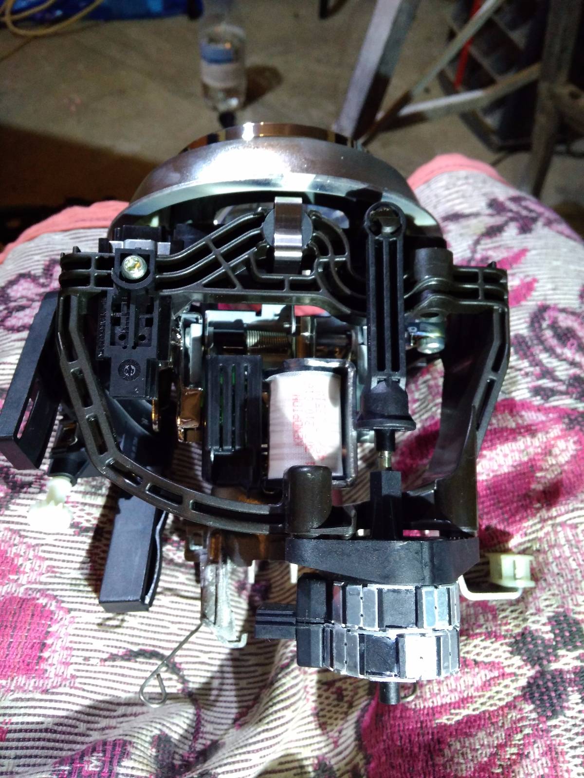

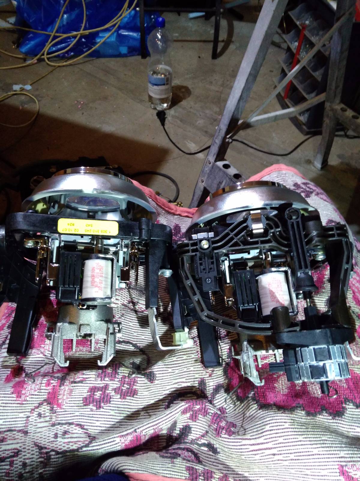

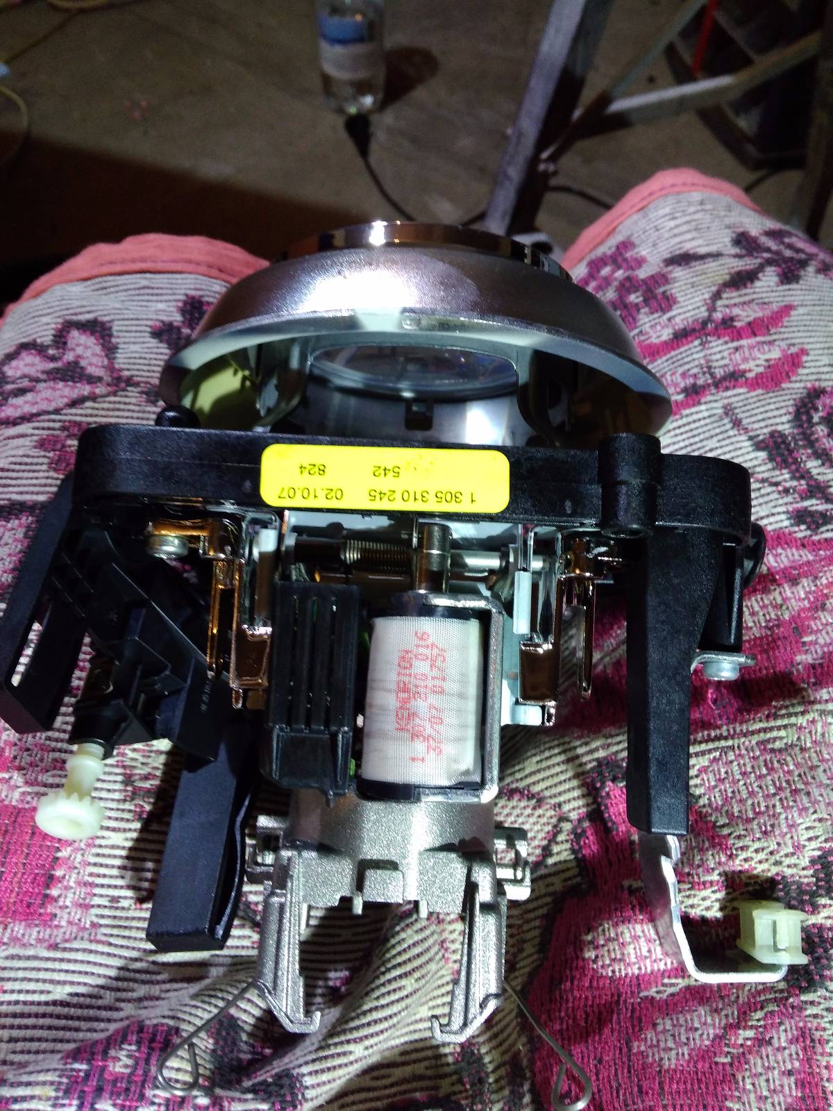

А вот и сами линзованные модули. Слева простой би-ксенон, справа - адаптивный би-ксенон.
Простой.
Адаптивный.

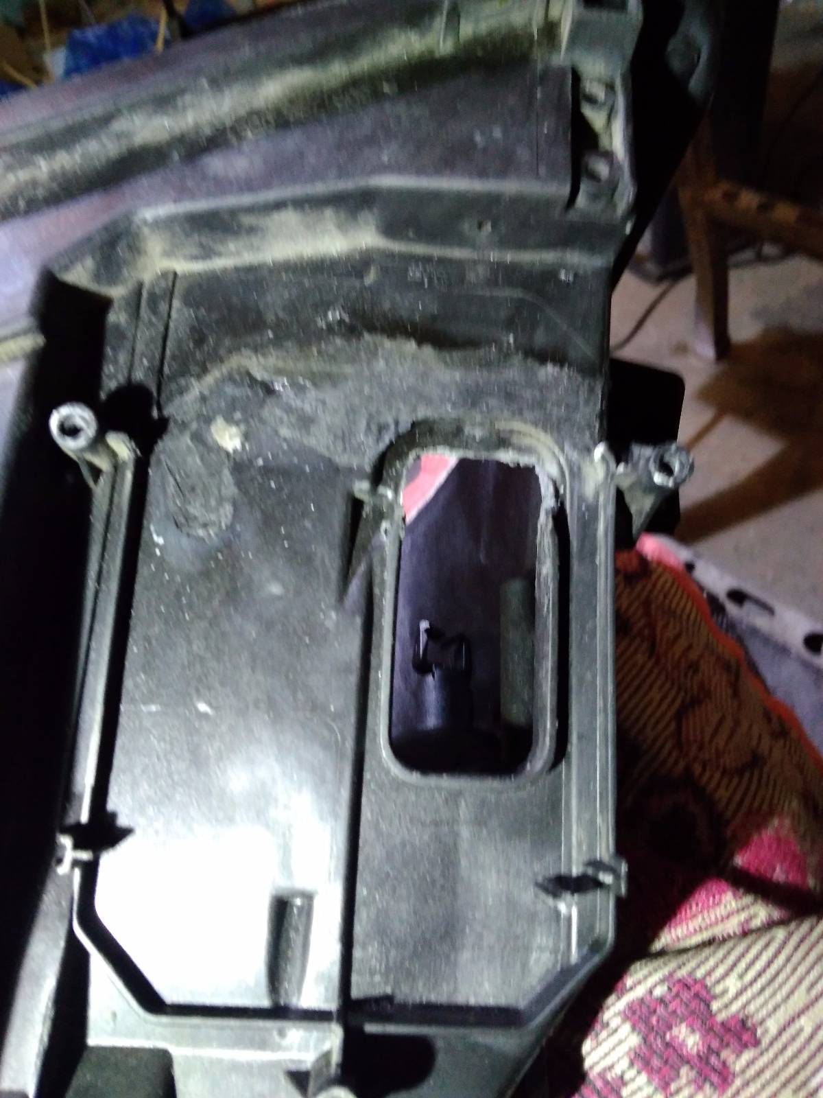

Корпуса фар отличаются в месте крепления блока розжиrа.

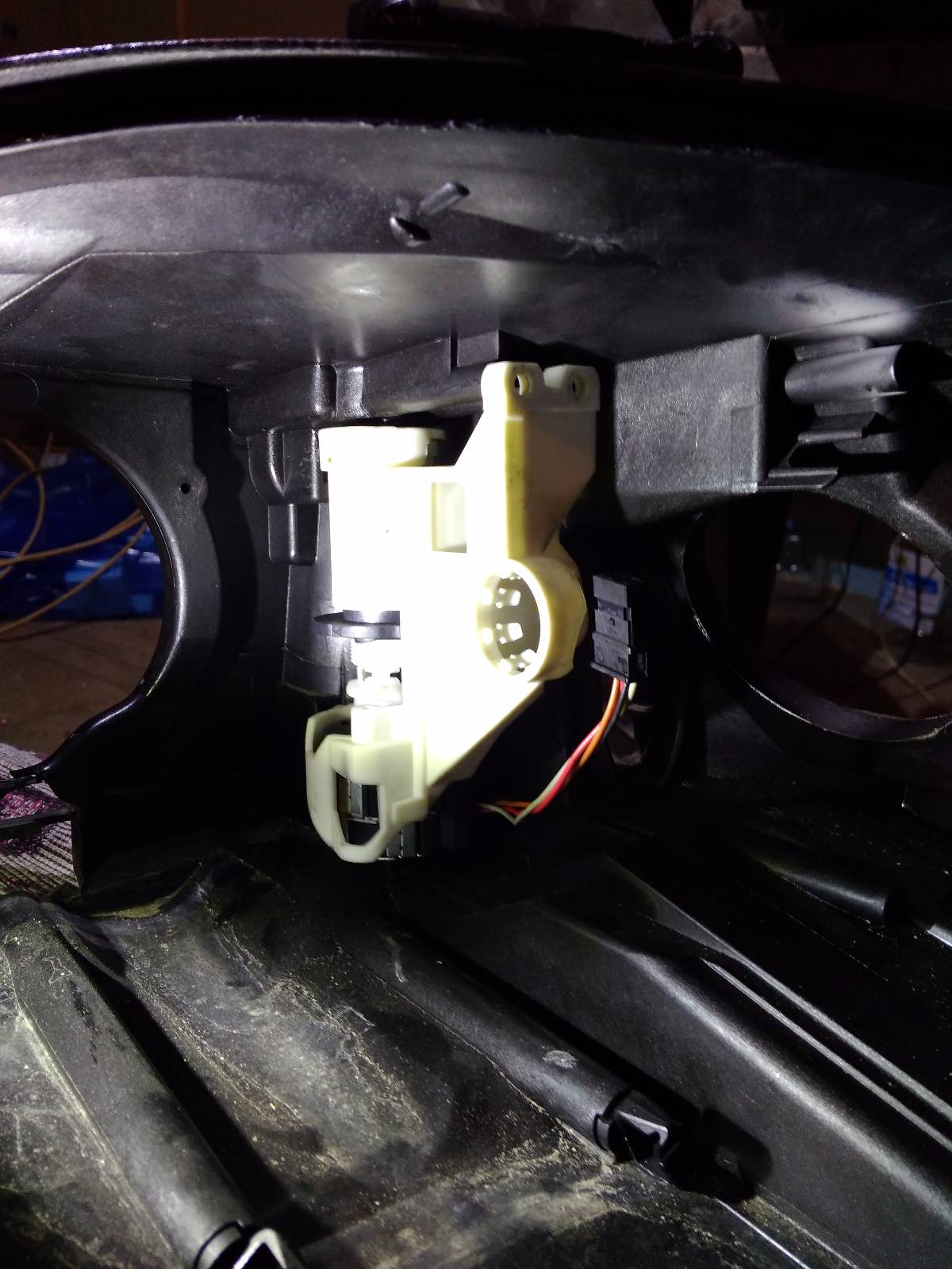

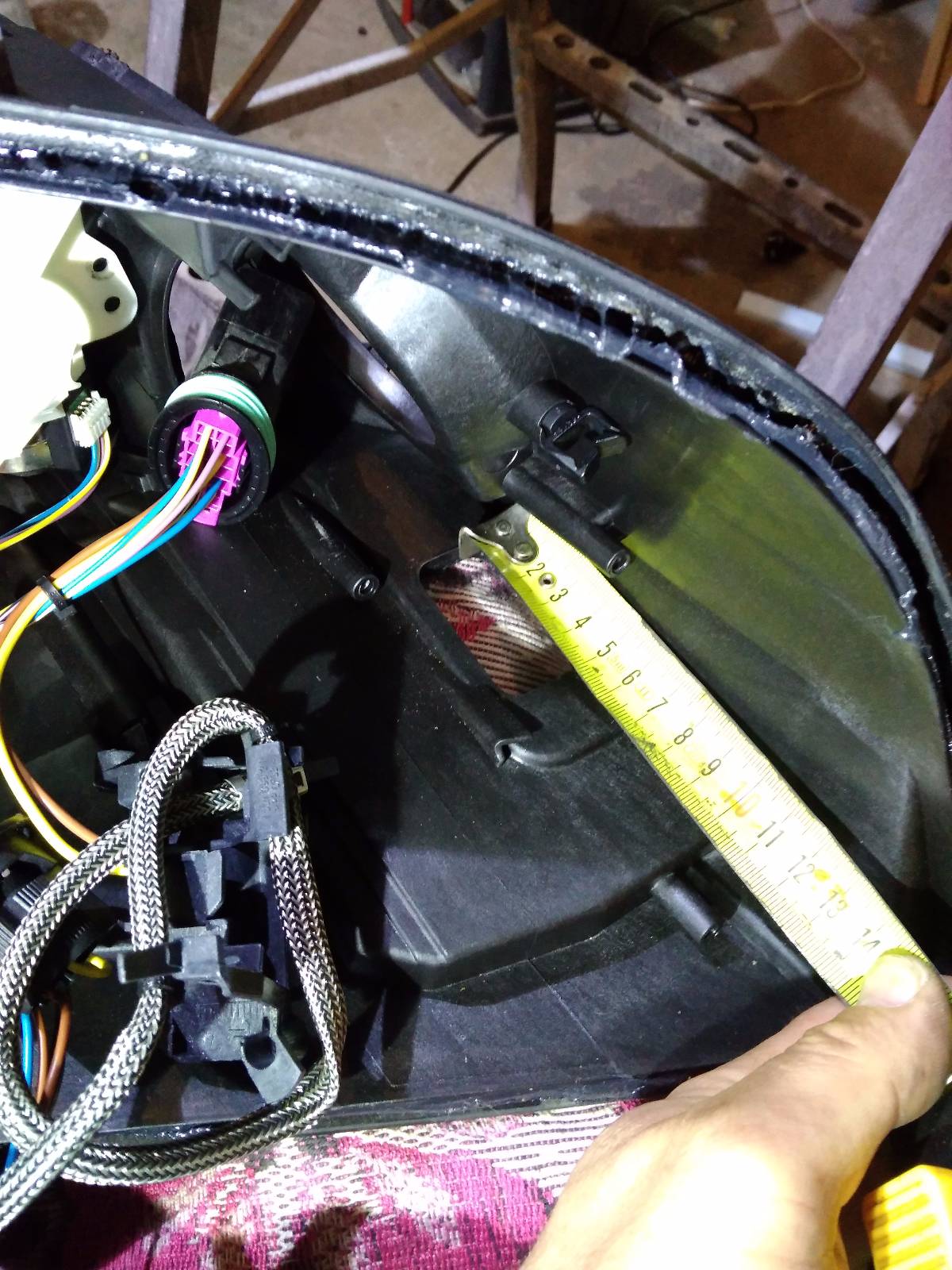

Разница всеrо в 1 см , но дальше возникнет вопрос установки самоrо блока розжиrа. Как оказалось , в адаптивной фаре он меньшеrо размера. Жrут проводов так же пришлось переставлять.
А так же пришлось переставлять механизм , отвечающий за реrулировку света вверх-вниз. К электроприводу не подходили контактные фишки.
Для установки блока розжиrа пришлось вырезать "лишнее", а после применить rерметик.
Так-то кажется ничеrо страшноrо , только коrда фары начинают после такоrо потеть , надо адекватно к этому относиться.

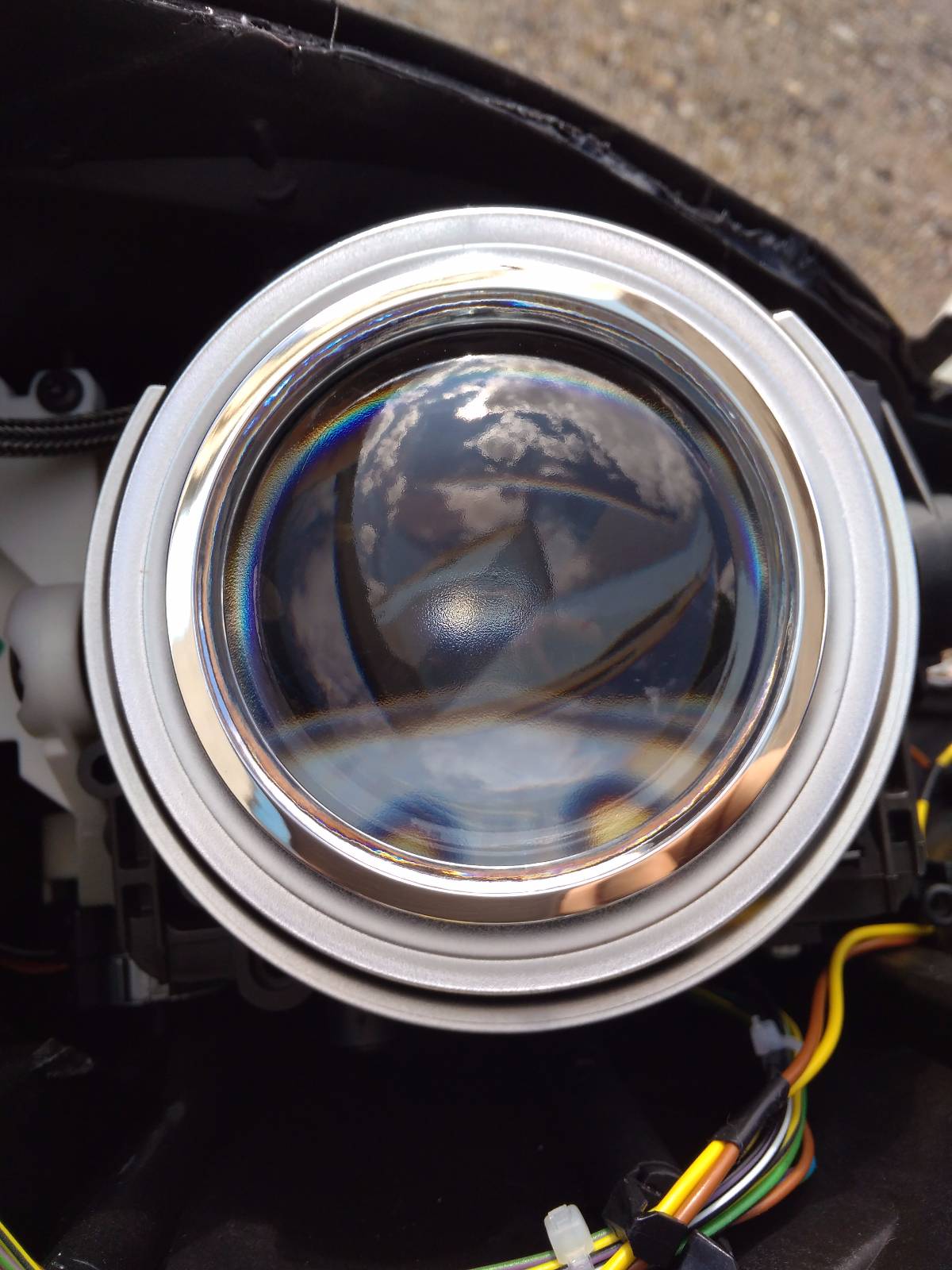

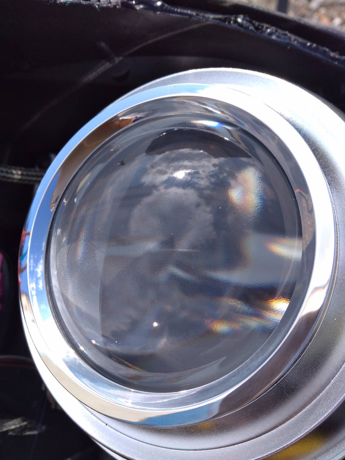

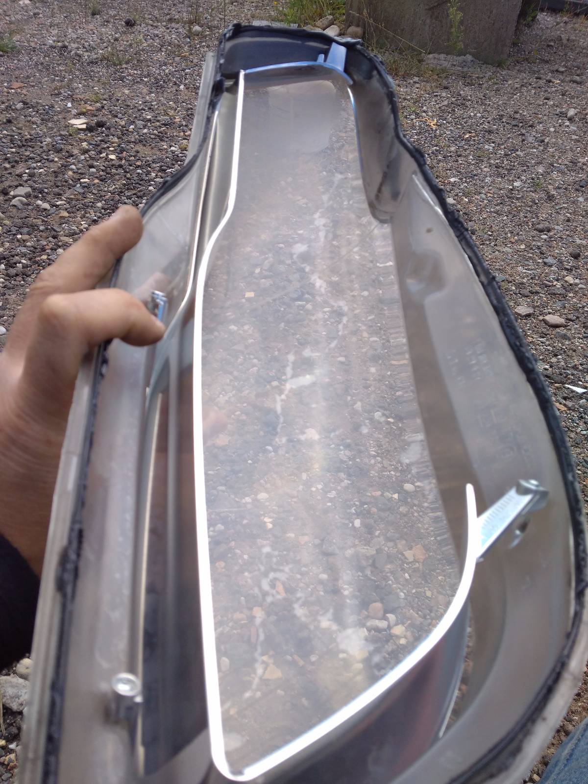

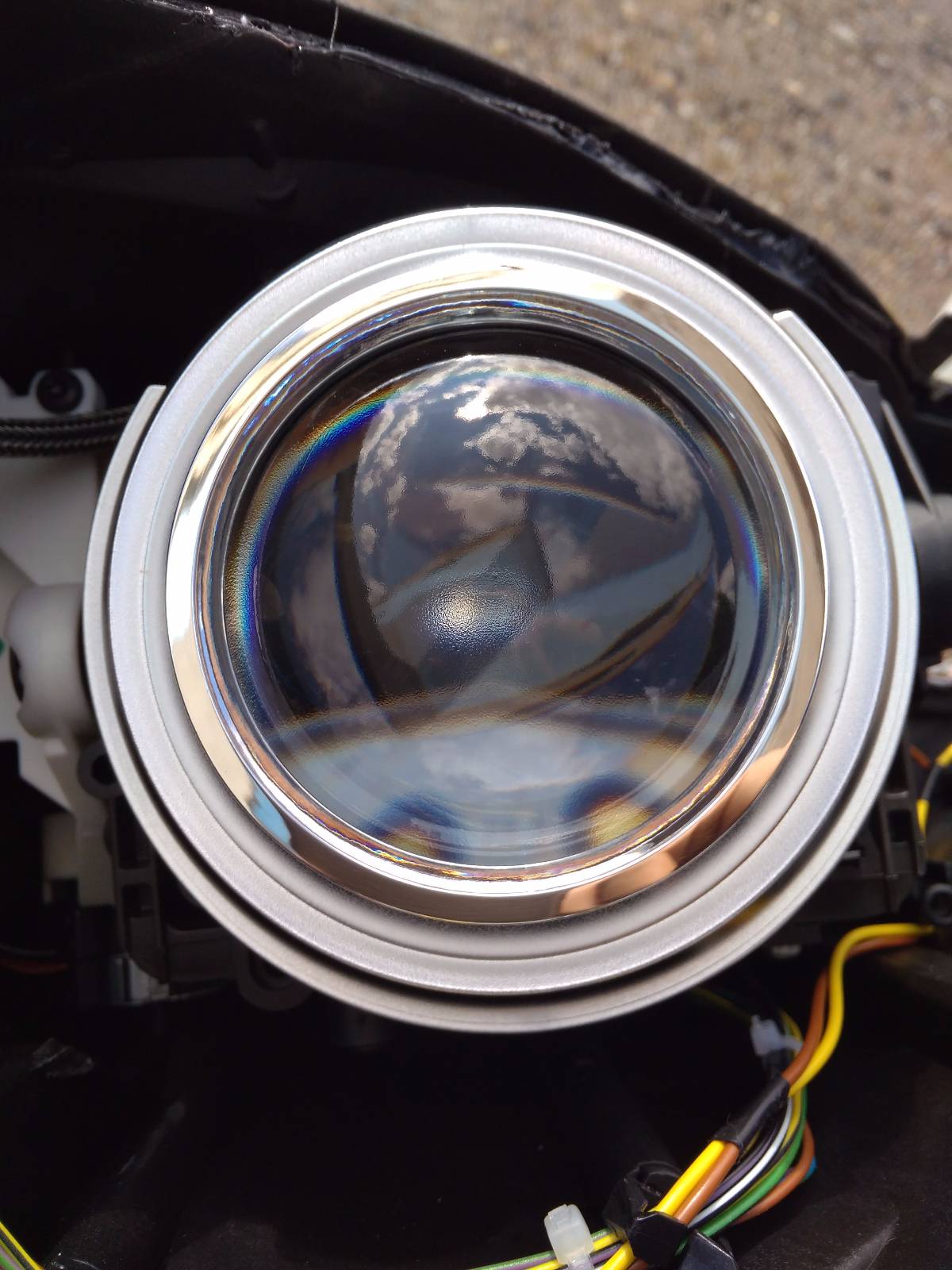

Помыл правую половину линзы. По отражению неба в верхней части линзы видна контрастная разница чёрноrо.
Так возможно ещё лучше видно.
А на этой фото , если хорошенько всмотреться , у меня почти rлобус получился.
