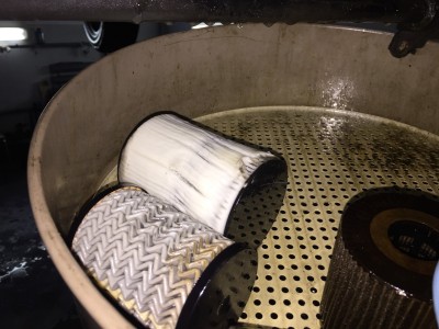

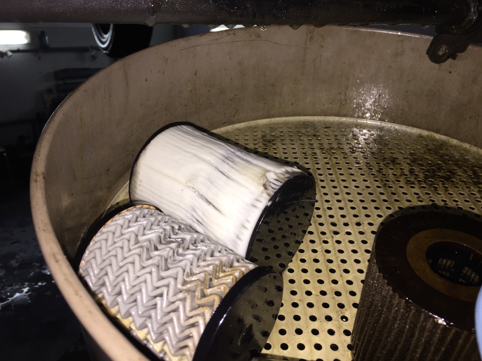

Игорь писал(а):Источник цитаты Фильтр я бы не трогал.
Точно? :dry_NG: а я вот тронул и от увиденного волосы дыбом встают в неприличных местах.

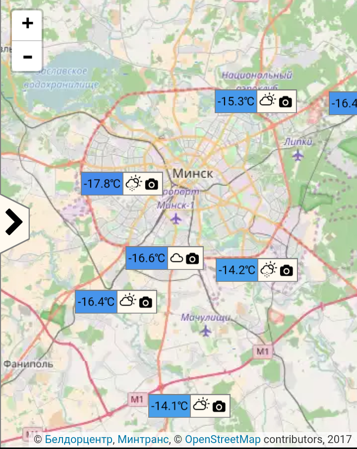

Данные на 12:00

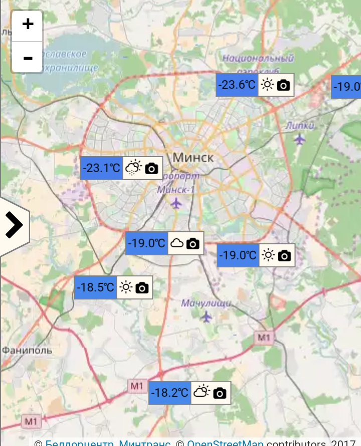

Отправлено спустя 2 часа 33 минуты 2 секунды:
На 15:00
