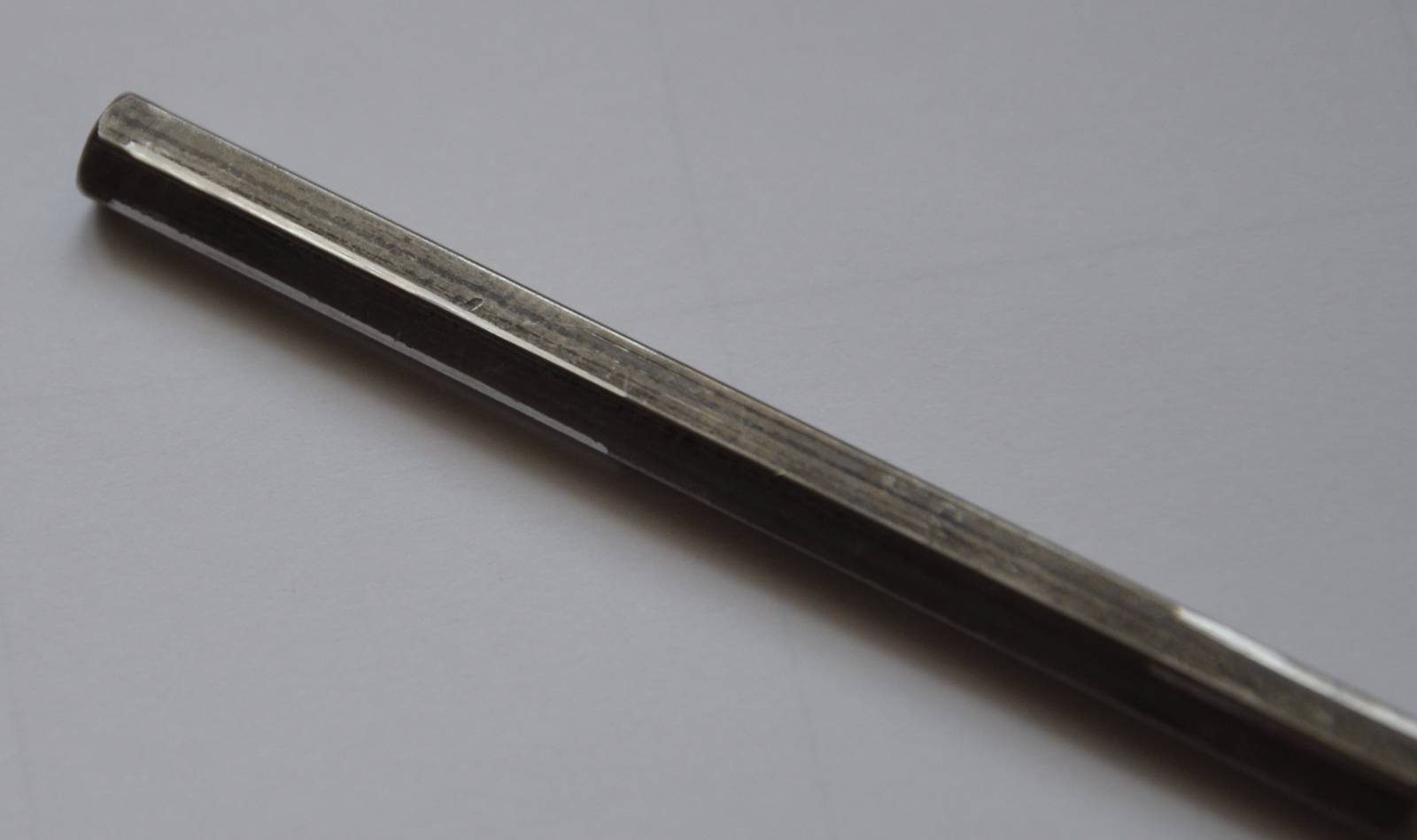

начитавшись ветку, после покупки авто сразу решил профилактически поменять шестигранник,чтобы спать спокойно.мотор CAGB 2009 года, пробег за 200к+, шестигранник 77мм.
по шестиграннику - видно что работает, грани целые.думаю можно было поездить еще.люфта в валу практически нет.
 шестигранник за 200к+ пробега

Тоже решил не баловаться и заменить, по моему вину бились 2 типа "шестигранника", купил оба, после вскрытия оказался короткий 03G115281F - 75 mm.
Однако после вскрытия поддона и замены шестигранника увидели что на промежуточной шестерни 03G103488F модуля балансировочных валов отсутствует на двух зубъях половина плоскости, причем остатков не нашли ни в масло приемнике ни в масле в результате шестерни в наличии нет, ждать неделю. Пришлось собрать как есть до прихода новой шестерни. Пробег реальный порядка 180 тыс. фото прилагаю:

Износ шестигранника на фото приличный

Сообщение Geksa15 » 24 янв 2017, 09:33
Грани на самом деле еще более менее, а вот перед каждой гранью есть выработка по плоскости.
