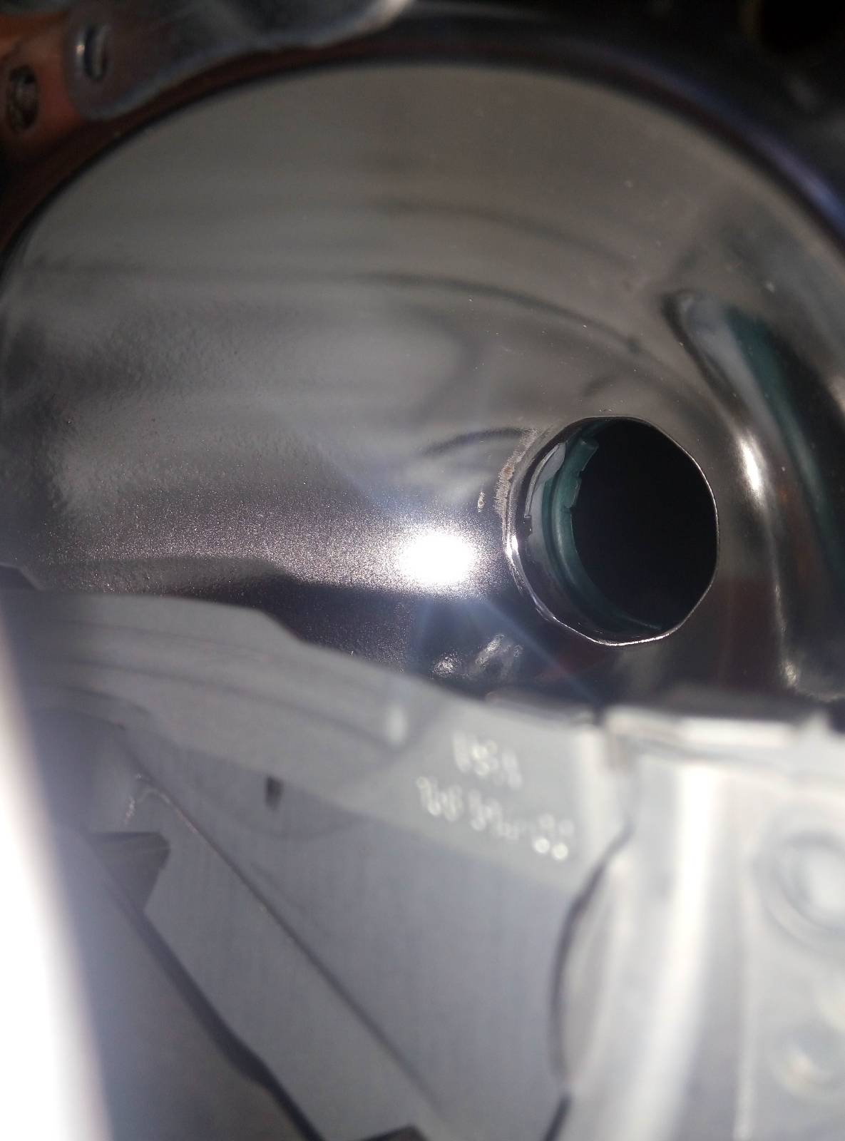

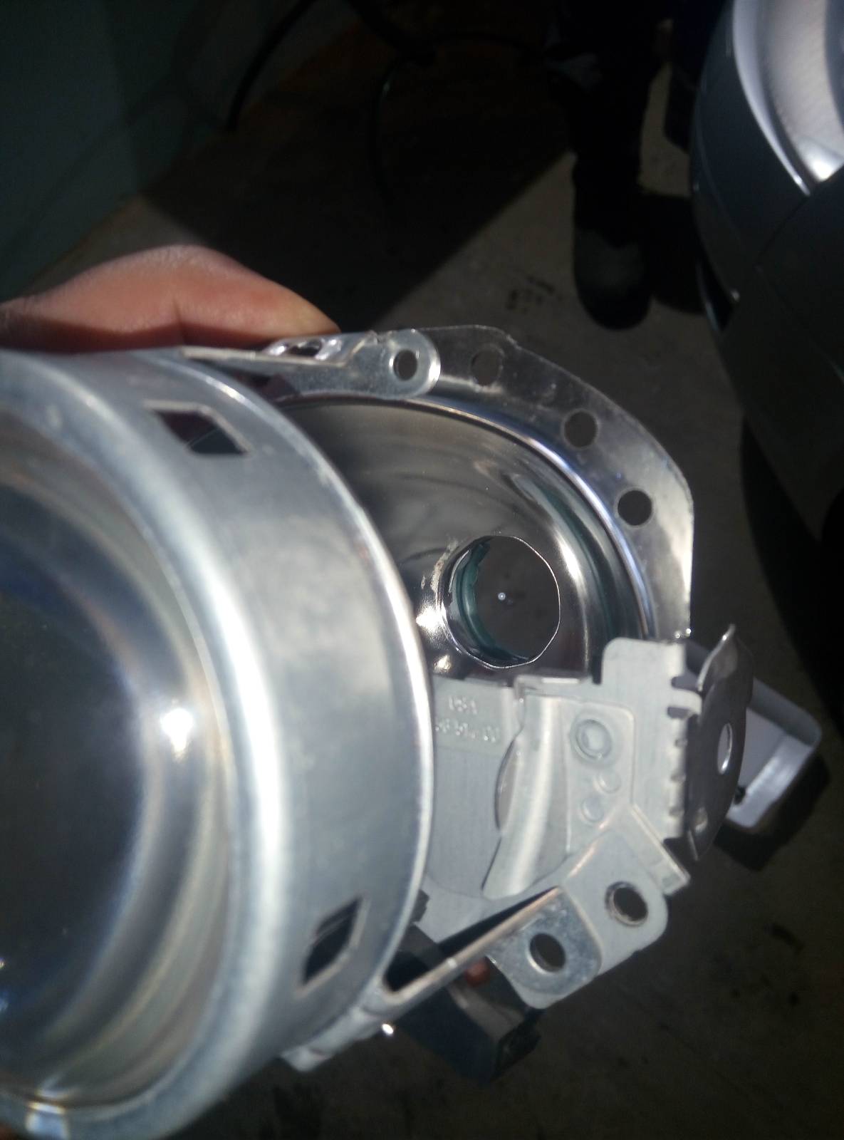

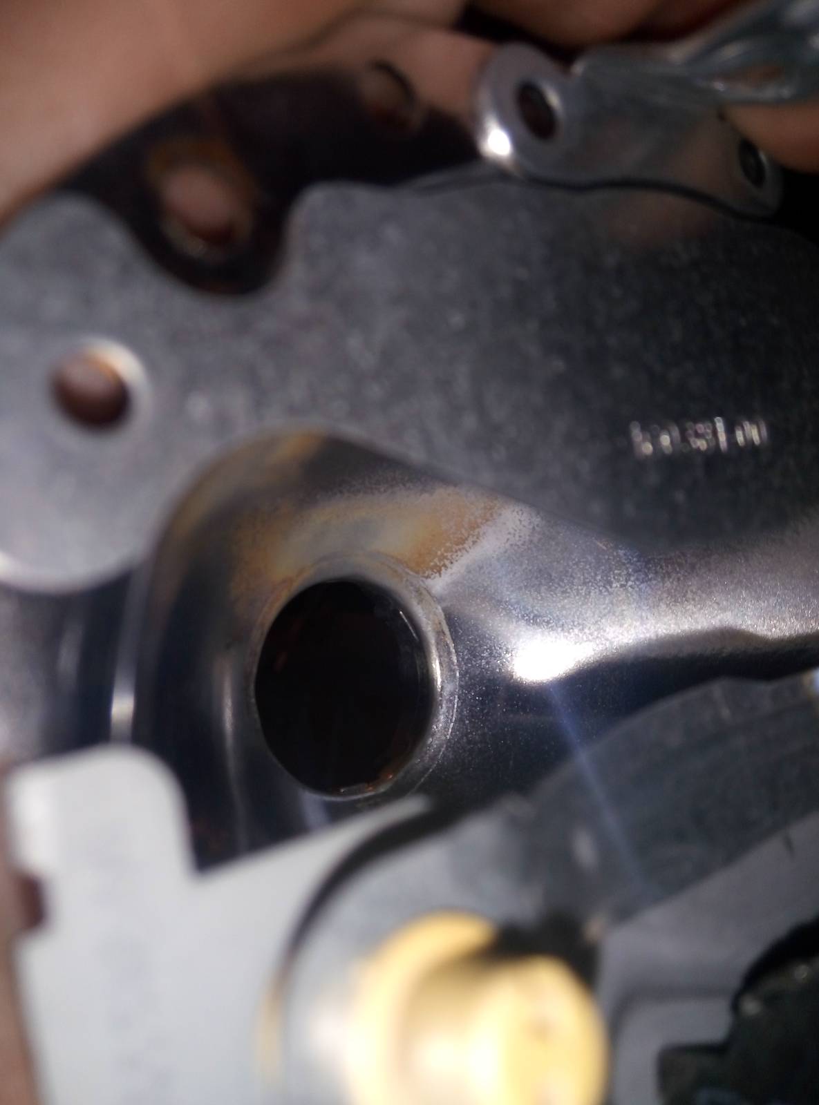

Сообщение Макs » 14 ноя 2016, 12:55

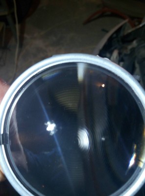

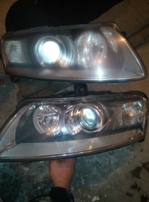

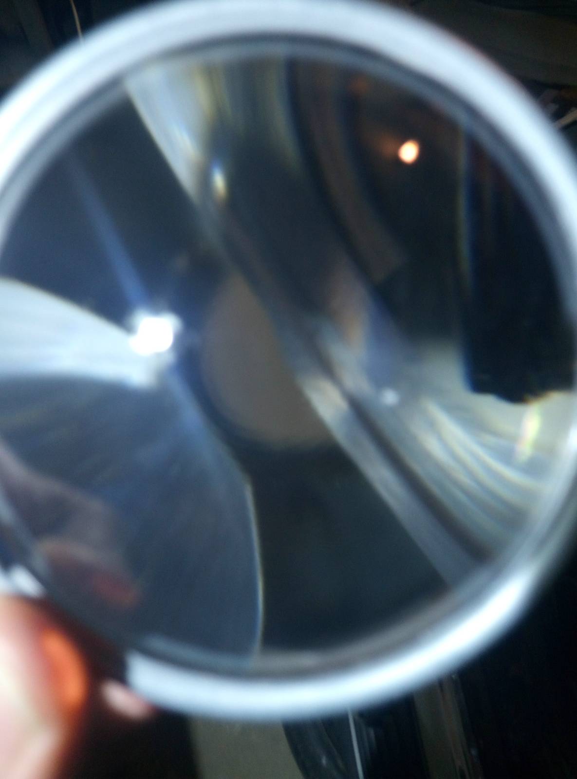

Ну попробую.В общем -благодаря antoxa_lp, я обзавелся "новыми" линзами. В смысле он подсказал где их прикупить и как доставить :drinks: :hi:
Благодая stolyk, они были установлены в моё авто. Будет фото с полированной фарой. Так вот для информации- где то 1 год назад Юра уже полировал их и мыл. Я не затягивал пленкой. Результат видно на фото. За год проехал где то около 70 тыс км.
Что по итогу сказать? Я очень доволен результатом и тем что "заморочился" этим. Реально проезжаю много-от света (вернее его качества) уставал.
Для Паша, . Где купить -написал ранее Антон. Питер.
Затраты.
1. Линзы - 6000 руб РФ
2. Доставка -16.5 руб РБ
3. Лампочки Д1С Найтбрекеры- 270 руб РБ.
4. Работа по установке и полировке- :drinks: ( в смысле не обсуждается)
Результат-шикарный.
Прошу попробую фото выложить в том порядке-что надо. Но не уверен. Они все подписаны вроде. Будет понятно.
Есть еще пару контрольных фото . Как будет похожая погода и время-сфотографирую и сделаю сравнение
Юре и Антону огромное спасибо :hi:

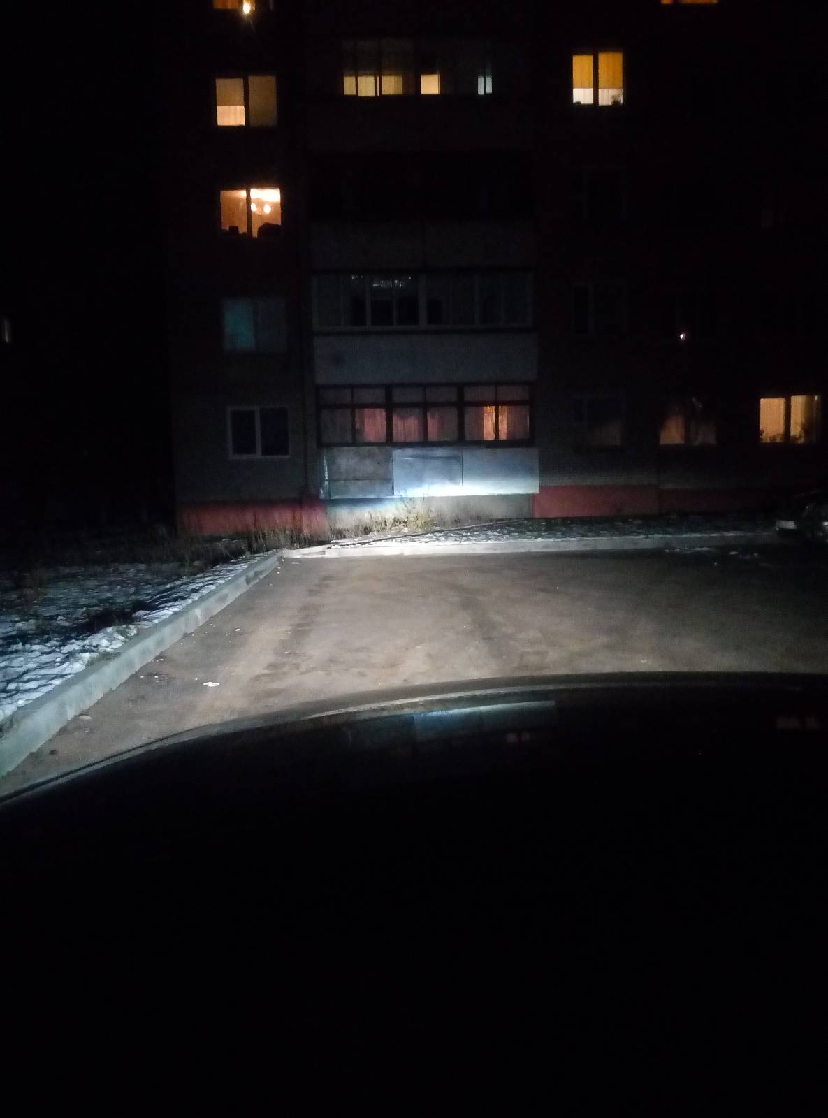

свет до
свет после
полировка
старый отражатель
старый отражатель 2
новый отражатель
новый отражатель 1
