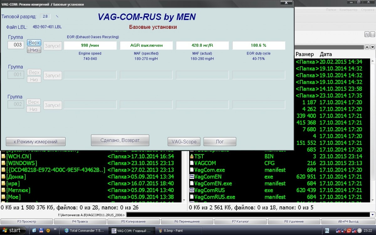

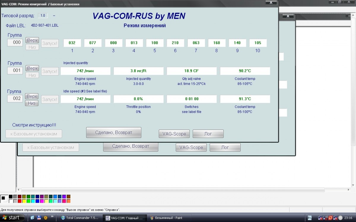

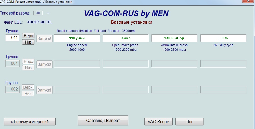

даю скрины усех окон :hahaha: памажыте неопытному :pray:

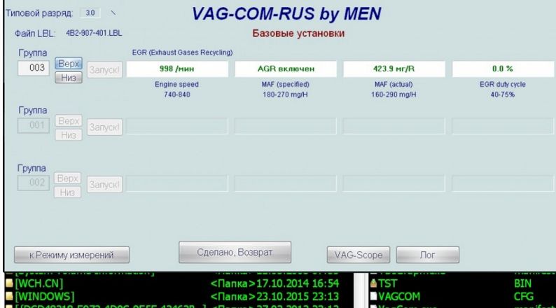

Тема007, почитай внимательней эту тему, я уже писал, и у тебя на скрине на предпоследнем 3ая группа виден косяк, дело может быть не в нем, но устранить нужно. и в базовых в 3ей группе не смущает тебя, что значения при агр включен и выключен значение не меняется, как было ~400 так и есть!
Вот подсказка
Можете ещё проверить так, снимите вакуумную трубку с ЕГР, если значения до снятия и после снятия около 400, значит ЕГР не работает или нецелостность системы вакуума !

А вот и мои скрины, только прикол в том что в базовых окно 01 не поддерживается

тема007, прослеживается проблема с расходомером. Ни на одном скрине он не в допуске, показания в разы выше запрошенных. Я бы порекомендовал подсунуть новый. 33 группу можете снять?

Trace писал(а):тема007, прослеживается проблема с расходомером. Ни на одном скрине он не в допуске, показания в разы выше запрошенных. Я бы порекомендовал подсунуть новый. 33 группу можете снять?

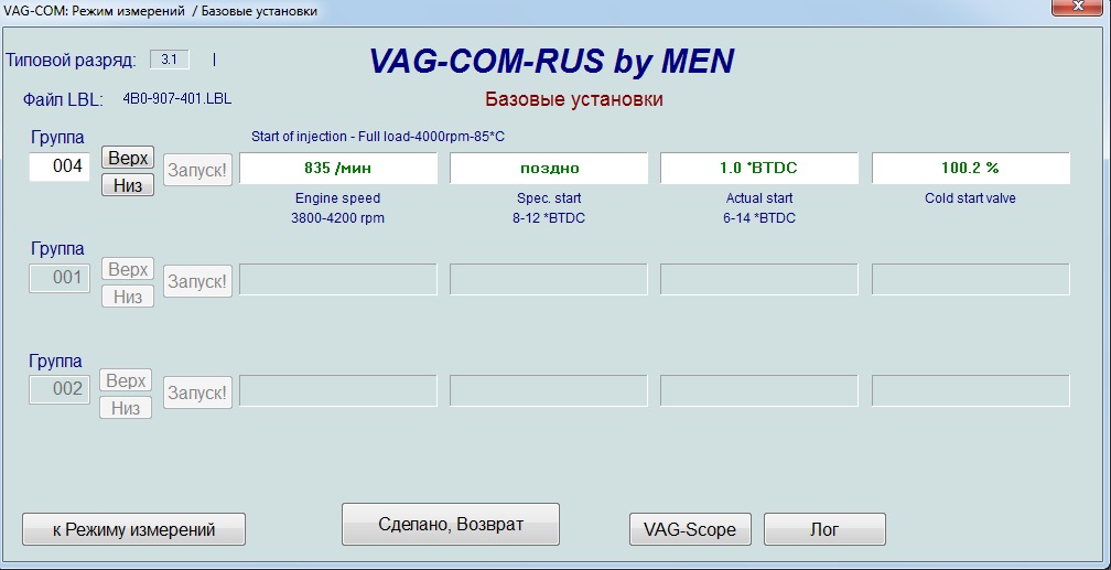

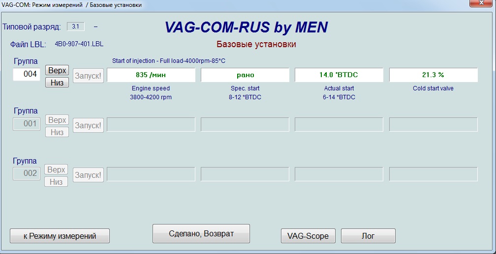

Кирил ну вот что ты пишешь, это не 3.3 дизель и в 33 он ничего не увидит для 2.5 актуального, по его показаниям судить тяжело цуток занижено но не смертельно обычно когда егр выкл то расход воздуха доходит до 450 но это может быть и турбина немножко не додувает на малых оборотах старая уже. Hust, а вот что вижу зажигание не в норме, что рано что поздно все втдс а должно быть когда поздно 2-+2 атдс, раннее зажигание вижу еще чуть чуть и будет 00550, расход воздуха с наддувом смотрится в 10 группе газ в пол 3 передача 3000об снять показания чисто наддув в 11 группе. По наддуву в тесте все нормально, интересно в базе посмотреть на 3 группу.

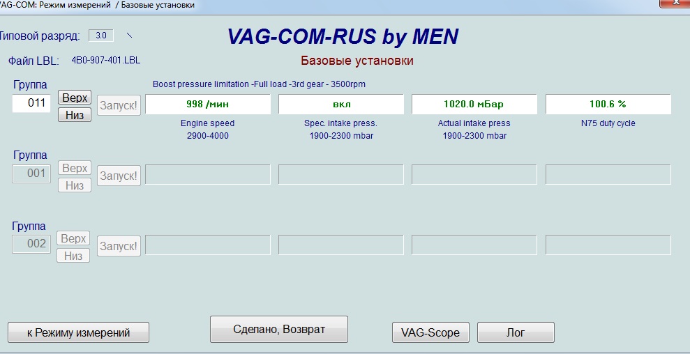

А у вас что вижу то что не работает рециркуляция выхл газов. Егр что включен что выключен значения одни, для нас актальны на этих моторах группы 3. 4. 10 и 11 в базе 3.4.11 Под нагрузкой актуальны показания, при 3000об снять показания газ 100% в пол это 10 и 11, а вообще устанавливаете эльзу и читтаете.

Игорь, группа 003, где егр. Даже с учетом заглушенной трубки он не укладывается в значения, которые запрашиваются. У меня в 33 по очереди дается команда на н75 на их открытие. В 2.5 это в другой группе?

Но явно же есть группа, которая и на месте показывает, работает геометрия турбины и ходит шток, и какие показания при развернутых и свернутых лопатках турбины?
Сообщений: 9327
Сообщение DIA » 25 окт 2015, 16:57
Trace,
Да 11 в базе вкл и выкл, как правило вкл 1020-1040 при выкл где то 960.
Сообщение Trace » 25 окт 2015, 19:53
DIA, спасибо, все понял. Вверху у Hust как раз есть скриншоты 11 группы. И даже подсказка, на какой передаче чего делать.
