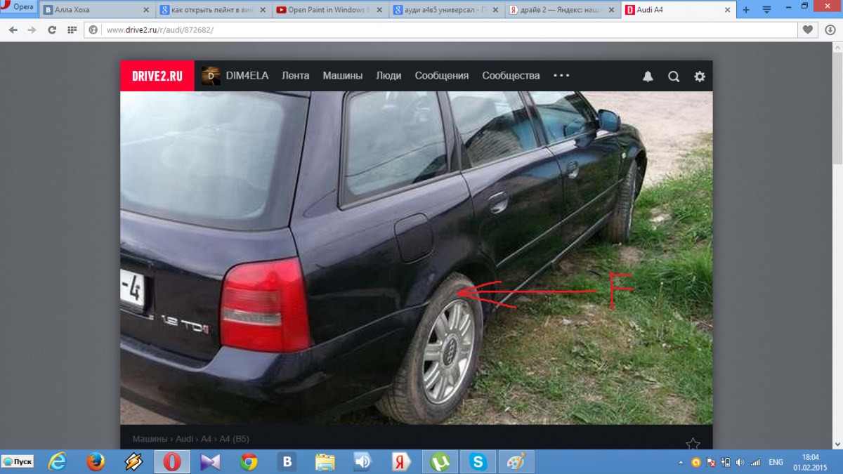

Меня беспокоит такой вот вопрос? При воздействии на задние колеса с определенным усилием чувствуется небольшой люфт 1-1.5 мм на глаз.
Он должен быть или нет??? Кто- нибудь может посмотреть у себя и отписать.
Проверяется путем воздействия нагой на верхнюю точку заднего колеса,пытаясь его раскачивать!!!!
Заранее спасибо!

Скорее всего это просто резина гуляет

вроде давление в шинах в норме, но не исключаю, интересно как у других...?
Сообщение Юра 80 » 01 фев 2015, 22:29
не кваттровая машинка? Может в ступичном люфт?
