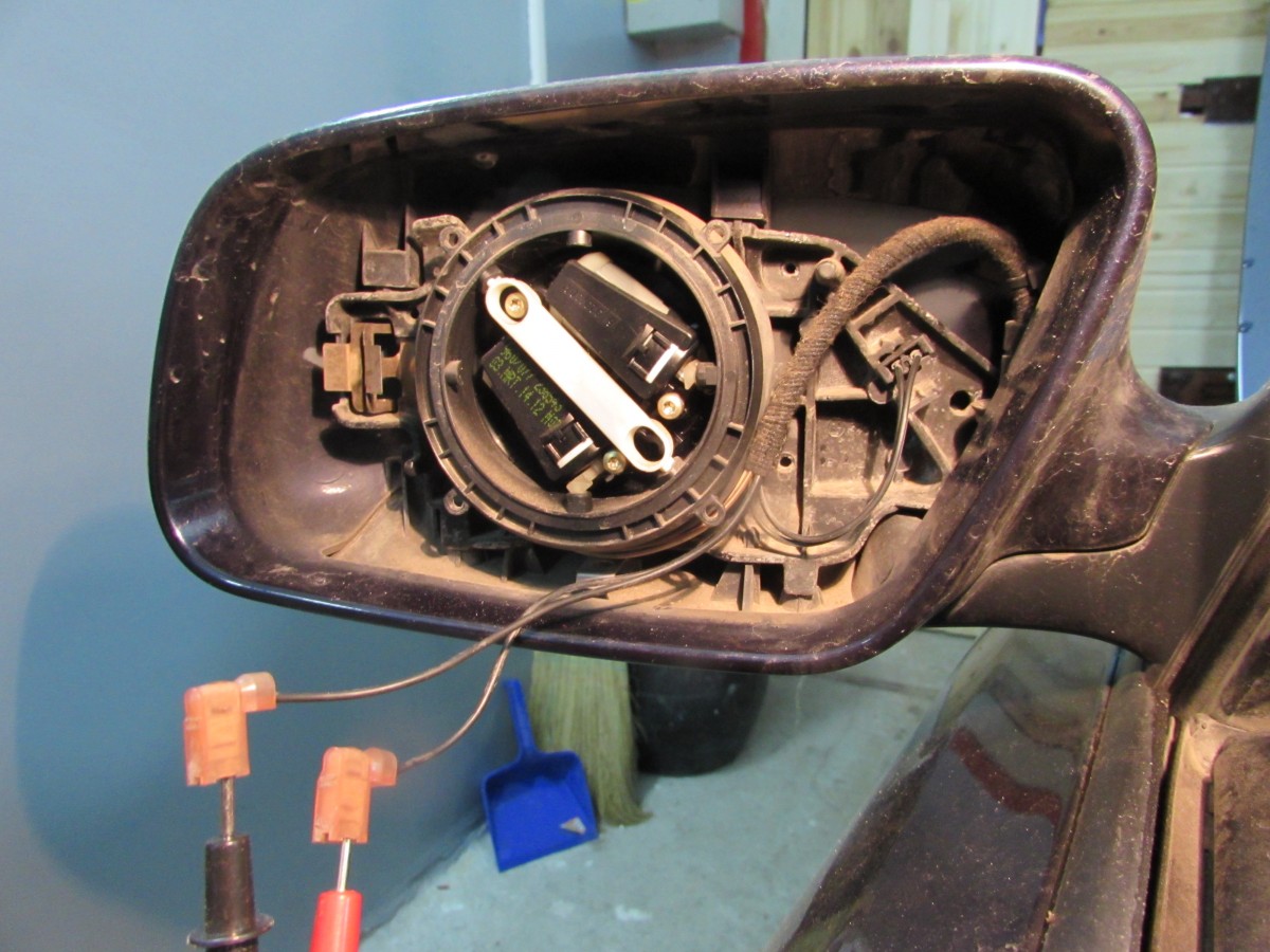

Знаю что тема на других моделях на этом форуме обсуждалась, но может кто подскажет судя по фото зеркала у меня с подогревом по заводу в комплектации или просто зеркала с подогревом но не подключены.
В крации о проблеме при минусовой температуре не тает лед. Напряжение на зеркала не приходит, спираль зеркал целая.
Вопрос для чего на 3 фото снизу не подключенная колодочка с двумя проводами коротая просто вставлена в корпус ??????????

По комплектации зеркала без подогрева.
Попробуй включить обогрев заднего стекла и проверь напряжение.

Сообщение Dim4ela » 11 янв 2015, 20:09
пробовал напряжения при включенной кнопке обогрева заднего стекла нет

Сообщение Dim4ela » 19 янв 2015, 20:53
Зеркала у меня действительно без подогрева, сделал вот так как сдесь http://audi-a4-club.ru/forum/viewtopic.php?f=83&t=11645 все работает :yahoo:

Сообщение Mig » 09 авг 2015, 15:07
На фото зеркало с автоматическим включением обогрева. На фото обратной стороны в верхнем правом углу термодатчик. При температуре менее 20 градусов подогрев включается автоматически и выключается при достижении температуры зеркала 20 градусов. Питание на зеркало приходит постоянно.
