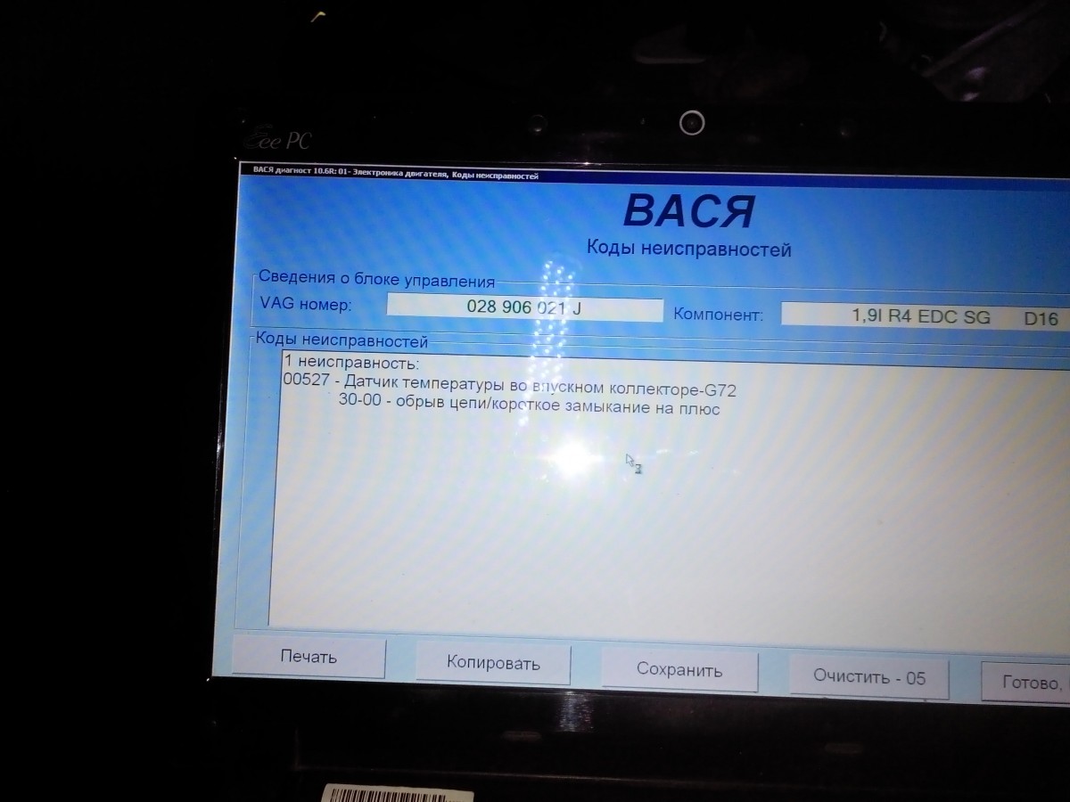

Если газонуть да 3 500 оборотов начинает троить и калбаситься, может зоглохнуть. Потом проходит и снова ровно работает! Куда копать???
Добавлено спустя 4 минуты 43 секунды:
Строит и дым столбом можно задохнуться!!!
Помогите разобрать ошибку, что за датчик???
Кто подскажек как выйти из ситуации...завел мотор а6 с4 2.6 абс..бензинка...так одна голова застучала и лампочка загорелась..продул почистил все каналы,но все тоже..проверил зазоры в клапанах,есть немного,0.20,0.15...как быть?
вот он датчик в левом нижнем углу, к нему идут два провода. Для начала я бы посмотрел соединительный разъем в крышке расходомера.
