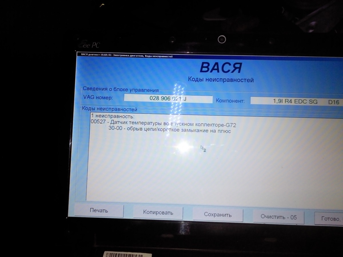

Если газонуть да 3 500 оборотов начинает троить и калбаситься, может зоглохнуть. Потом проходит и снова ровно работает! Куда копать???
Добавлено спустя 4 минуты 43 секунды:
Строит и дым столбом можно задохнуться!!!
Помогите разобрать ошибку, что за датчик???
Сообщение sarnacki1991 » 02 ноя 2014, 20:51

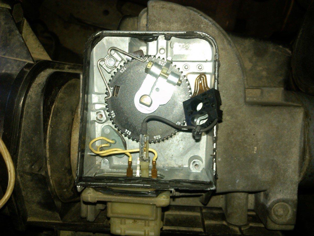

Сообщение Dr Freeman » 02 ноя 2014, 21:56
sarnacki1991, вот расходомер воздуха в слегка разобранном виде
вот он датчик в левом нижнем углу, к нему идут два провода. Для начала я бы посмотрел соединительный разъем в крышке расходомера.
