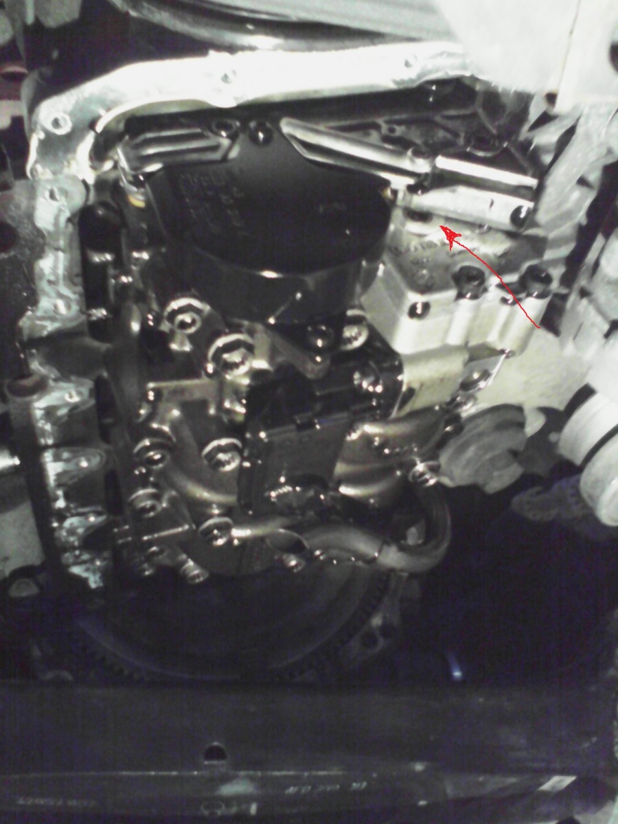

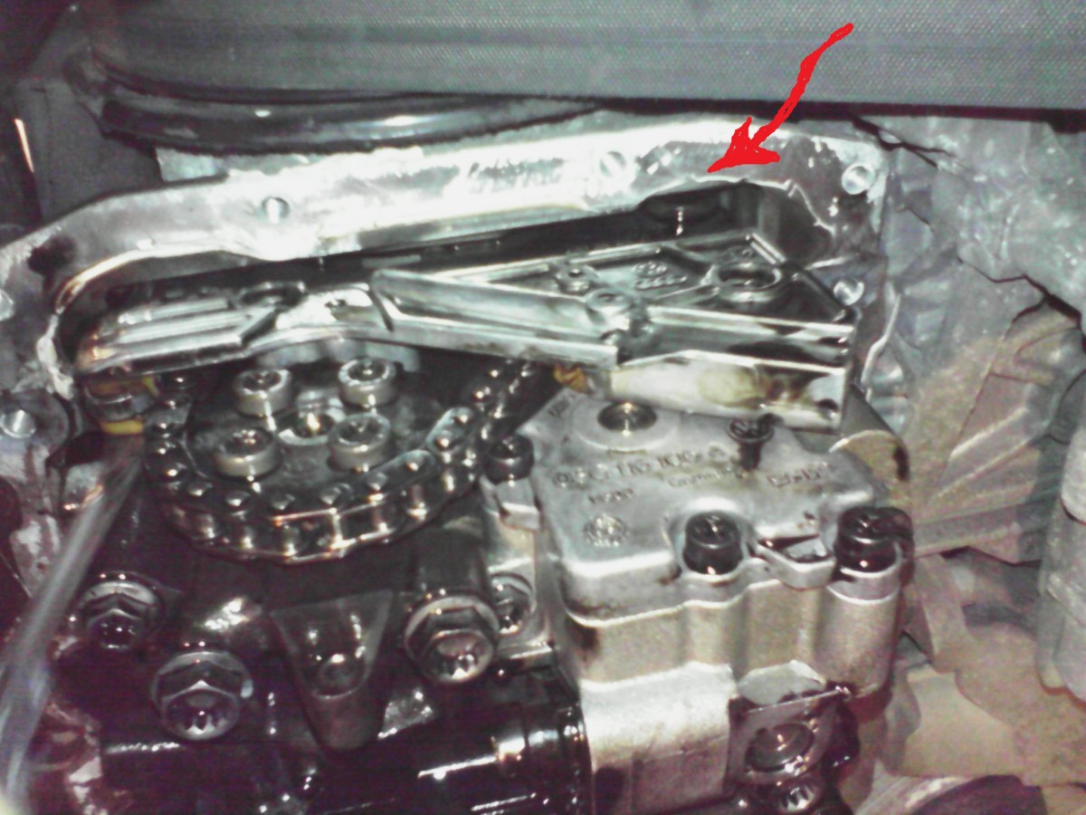

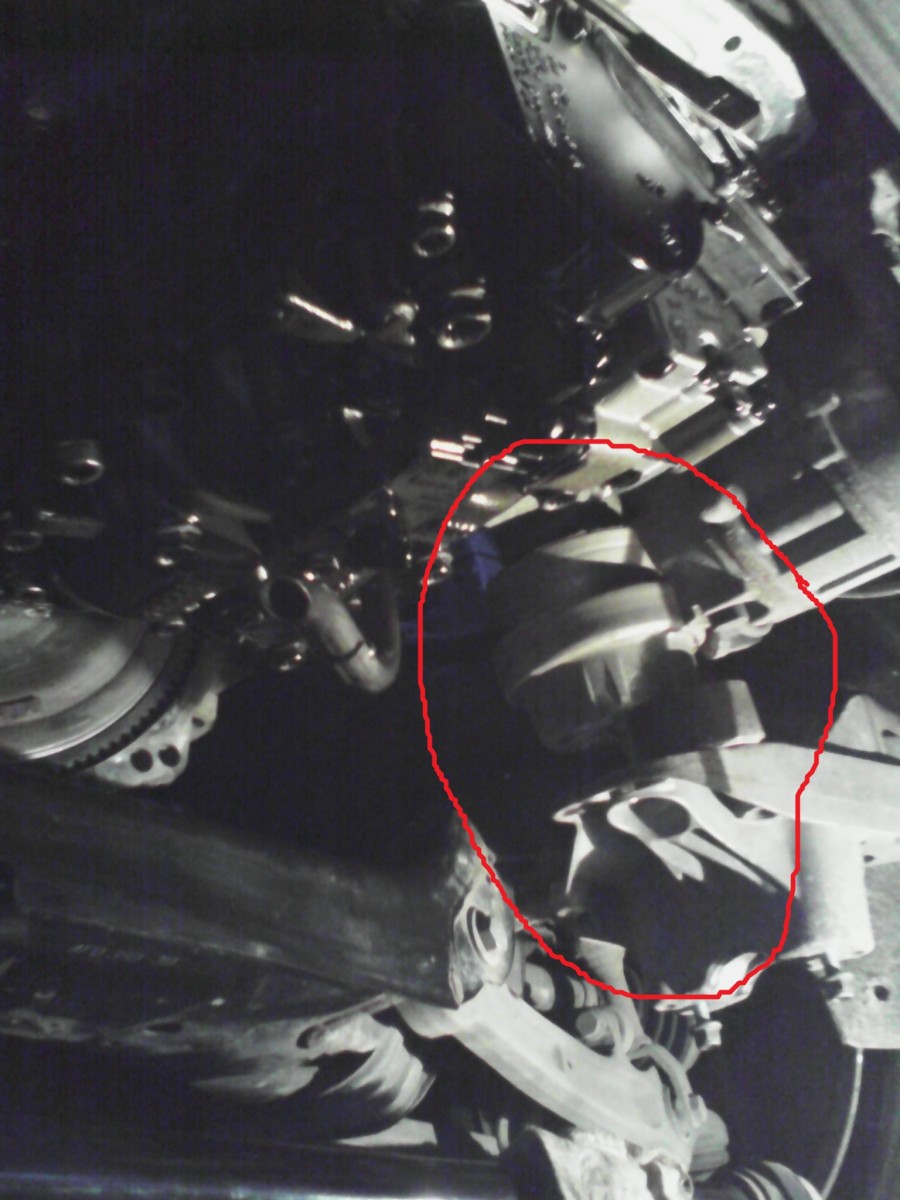

Первым вопросом стало вывешивание двигателя. Проживаю в Мозыре, и взять напрокат приспособу по вывешиванию негде. Заказывать у кого нибудь изготовить - долго.
Поэтому решил проблему таким образом (заранее извиняюсь за качество фото):
То есть, открутил подушки, двигатель поддамкратил до момента прикосновения глушителя к кузову и подложил вставки.

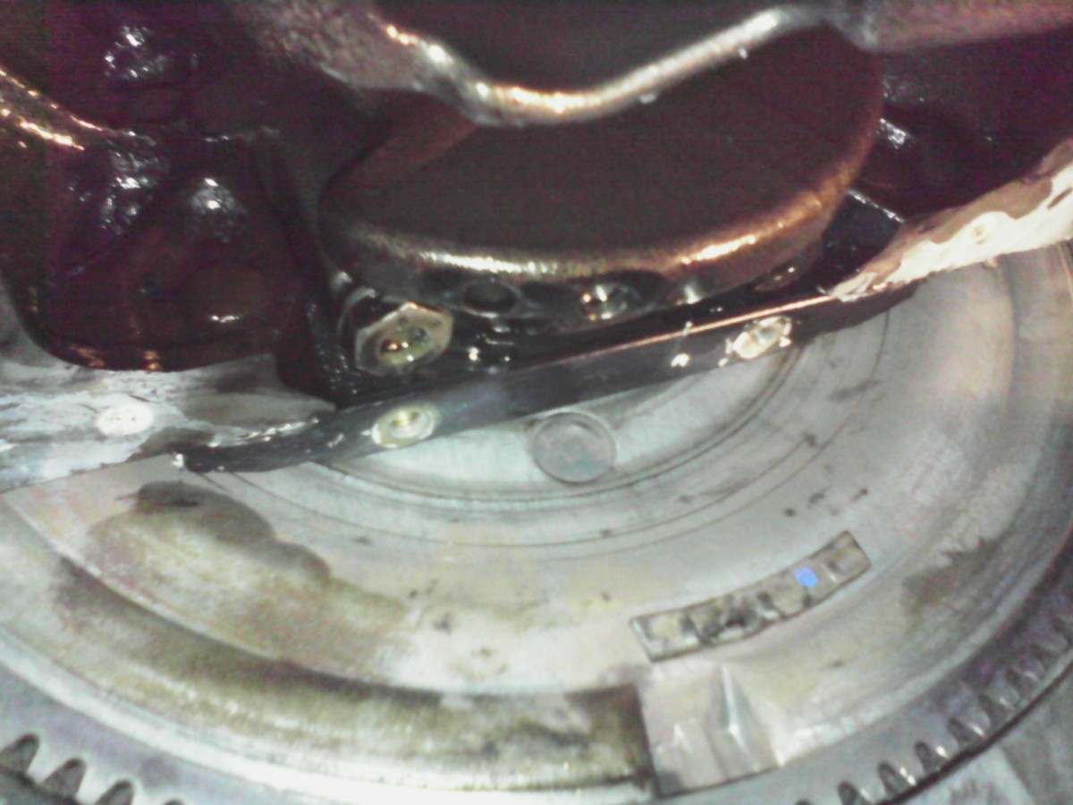

Далее начались попытки выкручивания двух винтов около коробки. Это самый сложный этап работ. Сначала сорвал эти два винта модернизированной головкой с применением маленького карданчика (высоту головки уменьшил до 1 см + обточил ее по кругу, сделав минимально-возможный диаметр), далее шестигранником с закругленным жалом длиной 120 мм немного выкрутил до упора в маховик, и окончательно выкрутил обычным прямым шестигранником.
Вот посадочные этих гадких винтов:
Забегу вперед и скажу, что при заказе запчастей, заказывайте и 2 этих винта - закрутить проще будет и стоят они по 5 тыс, и может совпадение, но мне пришли новые винты с диаметром головки на 0,1 мм меньше. Не существенно, но в данном случае, даже микрон играет большую роль
. Перед сборкой я немного модернизировал эти винты - срезал направляющую сферическую головку на конце резьбы, и как результат - стало намного легче вкручивать-выкручивать.

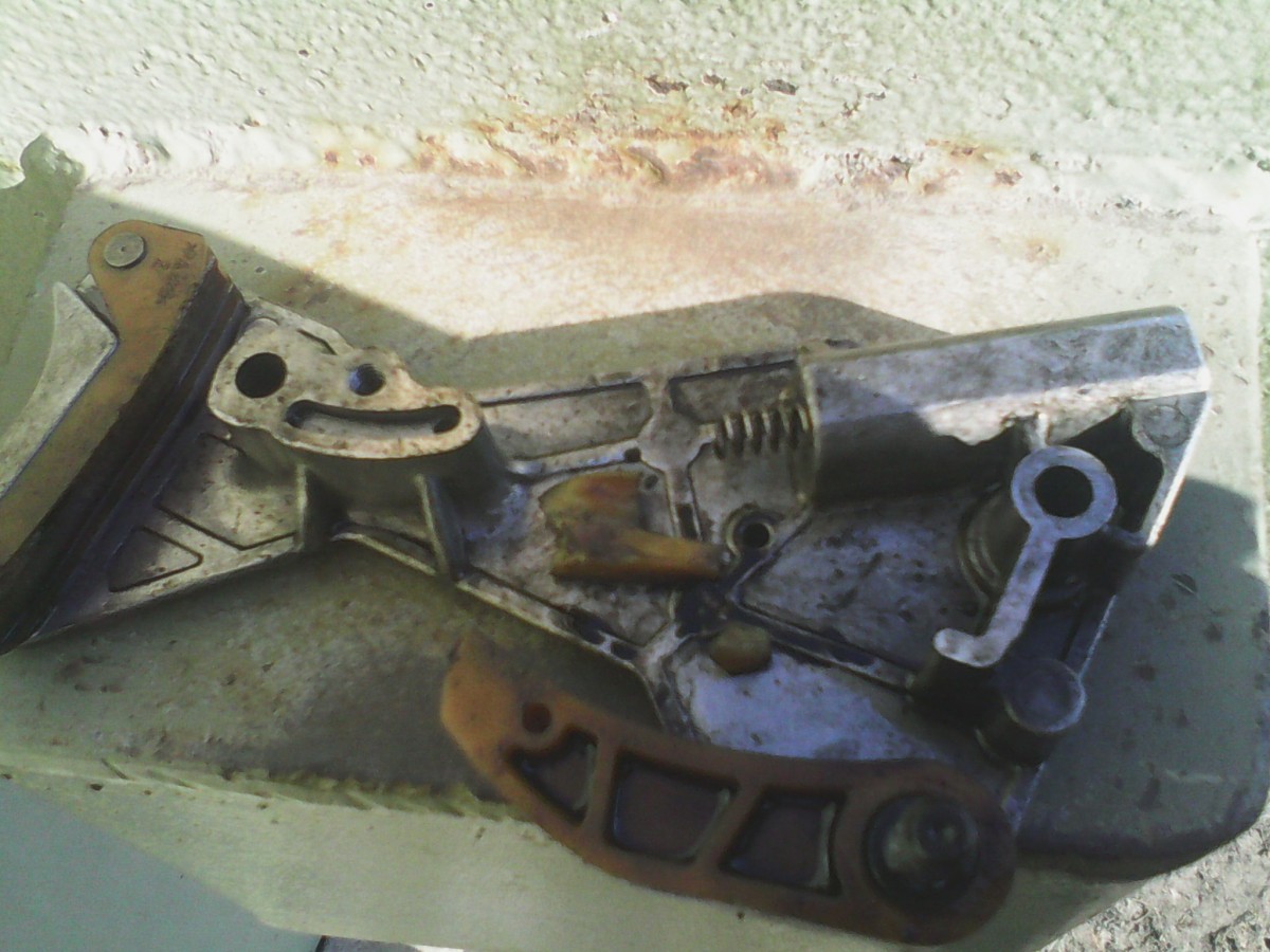

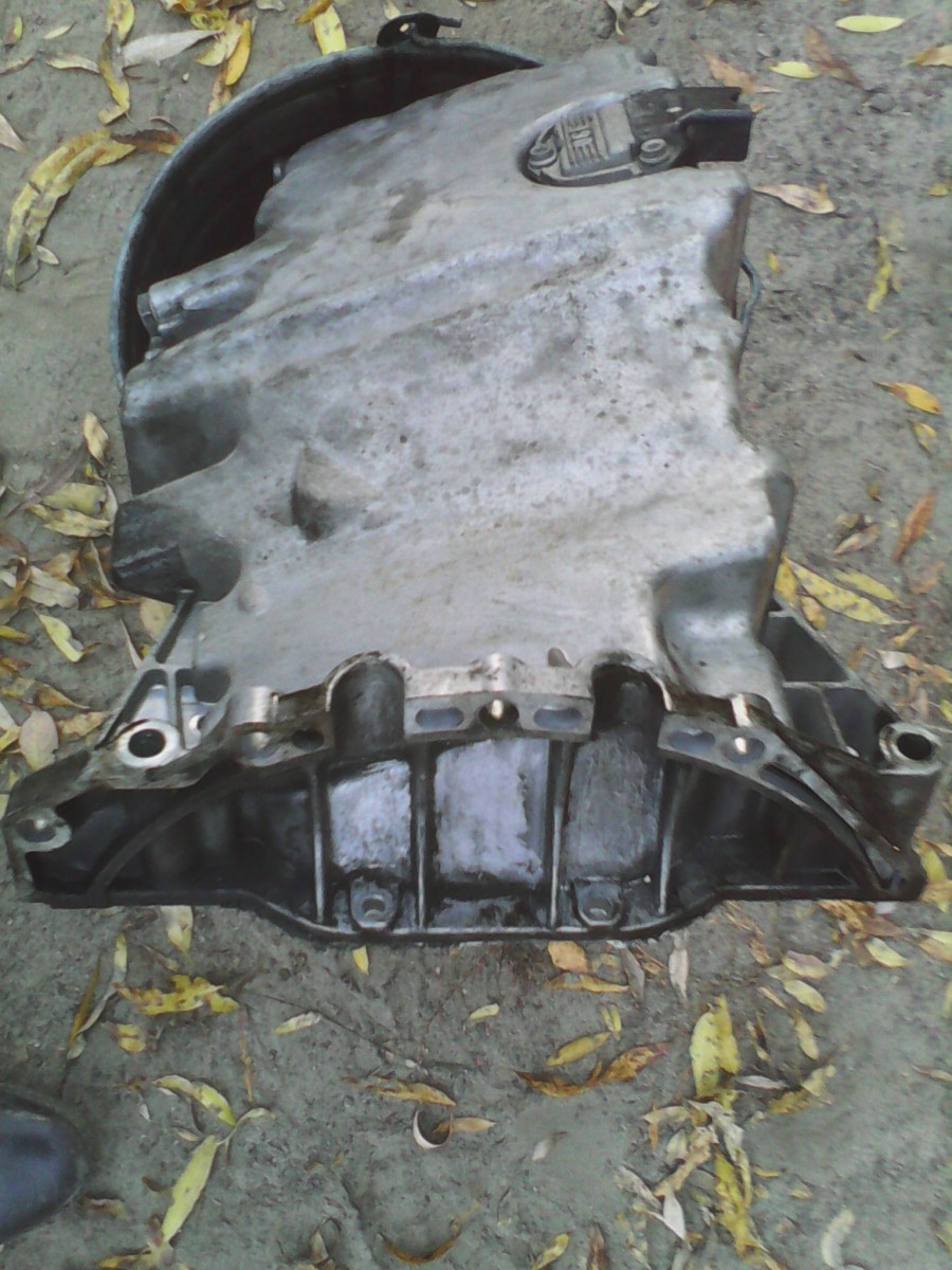

Сняв поддон, заметил, что необходимо снимать натяжитель, так-как он мешает извлечь шестигранник. К тому-же заметил, что цепь болтается.

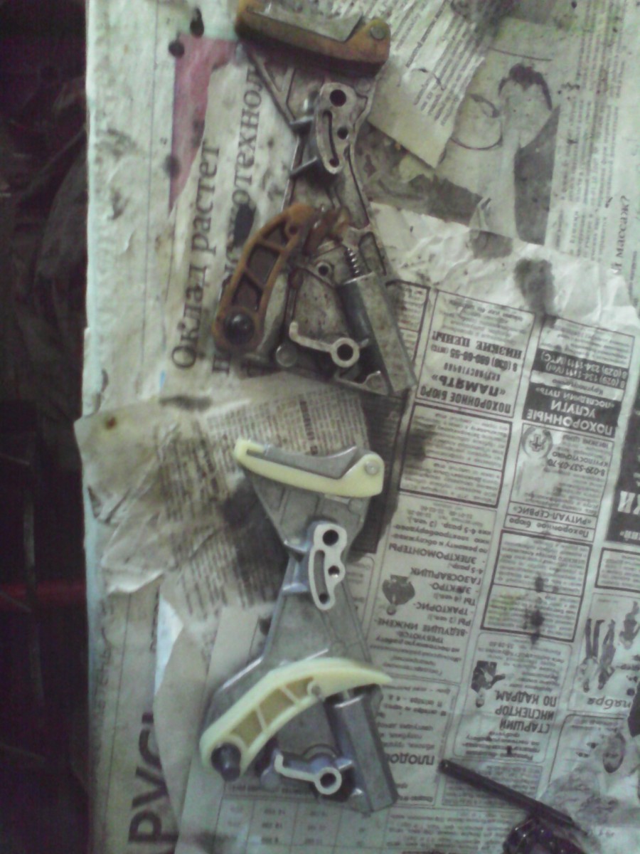

Снять натяжитель без снятия ремней, шестерни коленвала и передней крышки не выйдет, так-как добраться до одного из винтов, крепящих натяжитель не реально.
Сняв натяжитель, увидел, что он в плачевном состоянии. И в этот момент я представил, что могло бы произойти, если поехал бы в ту поездку.

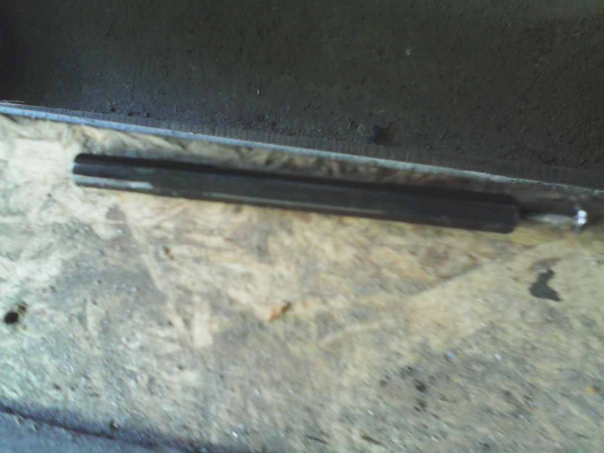

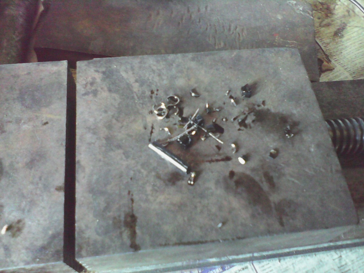

Шестигранник

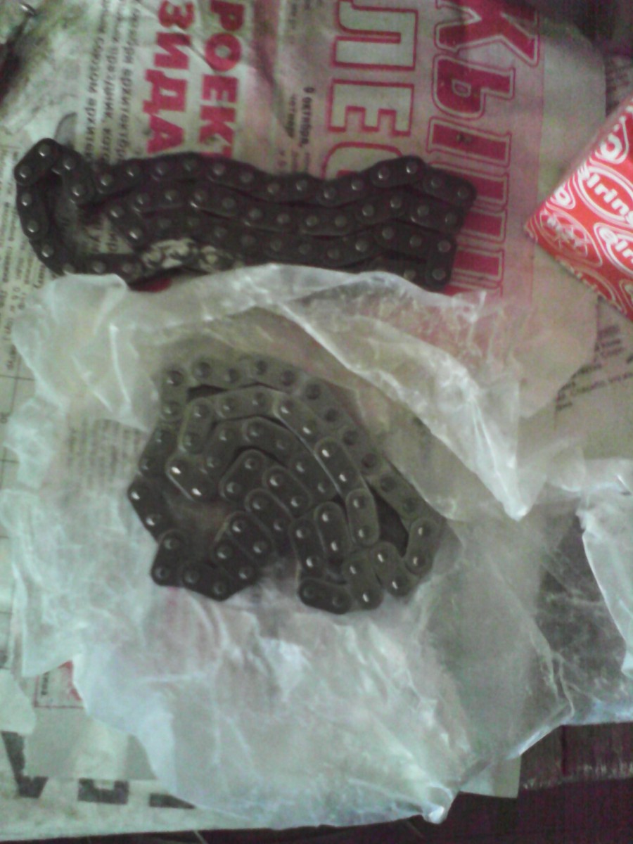

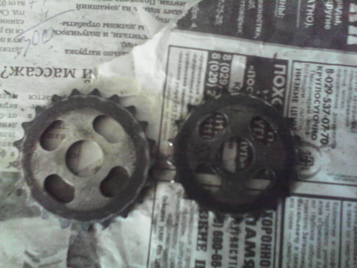

Звездочка на коленвале была в идеальном состоянии, поэтому заказал только натяжитель, цепь, малую звездочку, сальник коленвала, винты крепления малой звездочки и два винта поддона, шестигранник 100 мм.
Моя звездочка (справа) еще в боле-менее нормальном состоянии. Лишь немного острее зубья стали в отличии от новой (слева). Видно, что зубья новой звездочки подвергались закалке.
Новая цепь
А это я нашел в маслоприемнике - остатки натяжителя.
. Перед сборкой я немного модернизировал эти винты - срезал направляющую сферическую головку на конце резьбы, и как результат - стало намного легче вкручивать-выкручивать.Добавлено спустя 3 минуты 4 секунды:
Шестигранник
Новая цепь
