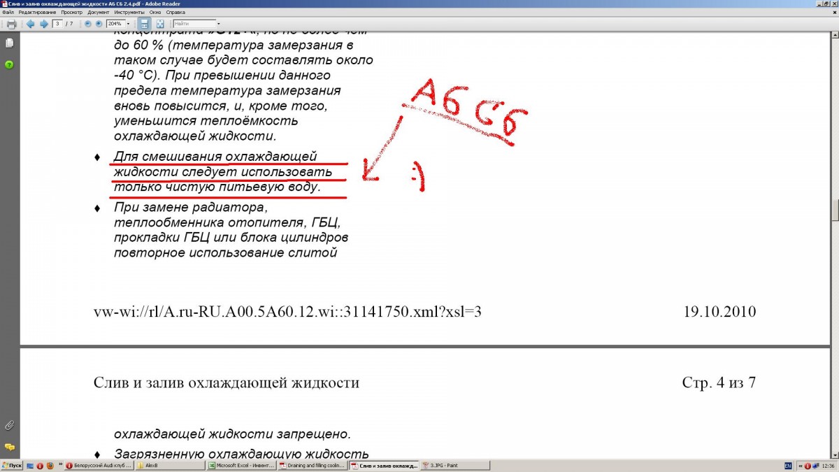

А вот ещё интересный текст из мануала на английском. "Only use clean drinking water to mix the coolant" , что в моём переводе означает типа только используйте чистую питьевую воду для размешивания охладителя. (если я не правильно перевёл, то исправьте))) Так это что значит, что можно что ли водой обыкновенной размешать? ))) Или у немцев дистилированная вода входит в разряд питьевых вод?
Путаница ещё та))) Ладно, заглянем к немцам в А6С6, что они там за воду льют. Читаем в мануале, мануал скачать можно по этой ссылке download/file.php?id=17591. Итак, написано "Для смешивания охлаждающей жидкости следует использовать только чистую питьевую воду" Итак, народ, значит ли это то, что можно воду из под крана уже смешивать спокойно с антифризом? Ну, так ведь получается, а немцы народ педантичный, не будут же они такие ошибки в разных мануалах печатать. Итак, что скажите?Ещё вопрос встал какой антифриз то использовать правильно в моём случае -G11 или G12. Авто от 26 июня 96 года... Купил то я уже красненький g12, а оказалось надо синенький, зелёненький G11

Pan Alex VANGELIS писал(а):Так это что значит, что можно что ли водой обыкновенной размешать?
можно. Олдравен когда-то официальную точку зрения высказывал на эту тему.
