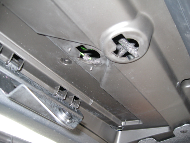

И еще вопрос к знатокам: менял сегодня защелку крепления отсека знака аварийной остановки - ее не было (сломалась видимо)... обратил внимание (хотя сразу не придал виду), что на внутренней поверхности обшивки есть трещина. Связав эти обстятельства, могу предположить, что из-за габаритного предмета в багажнике могли повредить обшивку (отсюда и отломанный крепеж и трещина).
Так вот, вопрос: каким образом лежит внутри двери шланг омывателя? Там есть мотор/насос? Может пережали/повредили какой-то из этих элементов?
И еще вопрос: у владельцев AVANT средняя кнопка на пульте (пиктограмма двери багажника) что делает? У меня при ее нажатии ничего не происходит. Если же открывать "открытым замочком" — открывается все, и багажник. Багажник отдельно - нет. После того, как автоматически сработал Ц/З после начала движения, для разблокировки дверей нужно нажать кнопку на водительской двери, багажник получается открыть только с двери и вроде как пульта ("открытый замочек"). P.S. В меню MMI лазил, там на всех дверях стоит ON.
Я это все к чему спрашиваю: не могут ли эти все "моменты" быть связаны?

бочек один под капотам . шланг врядле можно пережать я снимал три дня назад там место очень много для него если только шланг слител с самого привода или где то там лопнул. кнопка на пульте открывает багажник причем полностью остаеться только поднять рукой не нажимая на саму клавишу. в меню настраивается чтоб не закрывалась при движении я себе сделал причем если два ключа то на каждом . МОИ ПРЕДПОЛОЖЕНИЯ : была машина присунута в вашу дверь или кто то нагло ломал; , отсюда замок , трешина, малое давление

Чтобы он не работал постоянно, с водительской стороны достаньте 43-й предохранитель на 15 ампер. А потом разбирайтесь, в чем причина. Скорее всего контактная группа на самом моторе. Реле нет, управляется напрямую с центрального комутационного блока (J519).
V12 - мотор, V59 - насос заднего омывателя

При таких проблемах скорее всего придется менять задний стеклоочиститель в сборе. Разборка/чистка обычно редко помогают. Ваг-Комом там диагностировать нечего, там электромотор и дорожки с контактами, электроники никакой.

. там особо и вредить нечего ю может просто кто то разобрал до вас очень не аккуратно
