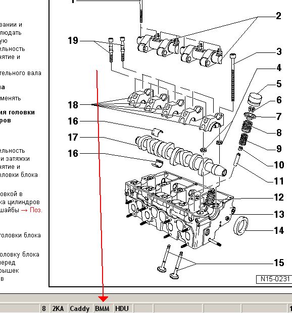

Да думаю нет, а вообще я ляпнул не посмотрев все не упомнишь, это еще раз указывет что кэддик это авто для настоящих пацанов, так мотор BMM это восьмиклапанник а я подумал про 16 клапанник забыв совсем что и двухлитровики есть восьмиклапанные, бери смело сабжевик удалишь можно смело ставить распредвал от обычного. нормальные моторы, а если у меня возникнет когда нибудь гемор с этиб модулем балансирных валов я сделаю так выкину нах этот мотор посталю столбик к примеру AWX навесное двухлитровика и дальше ему под хвост, что кстати делали.
