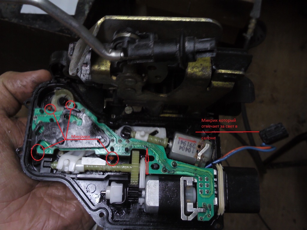

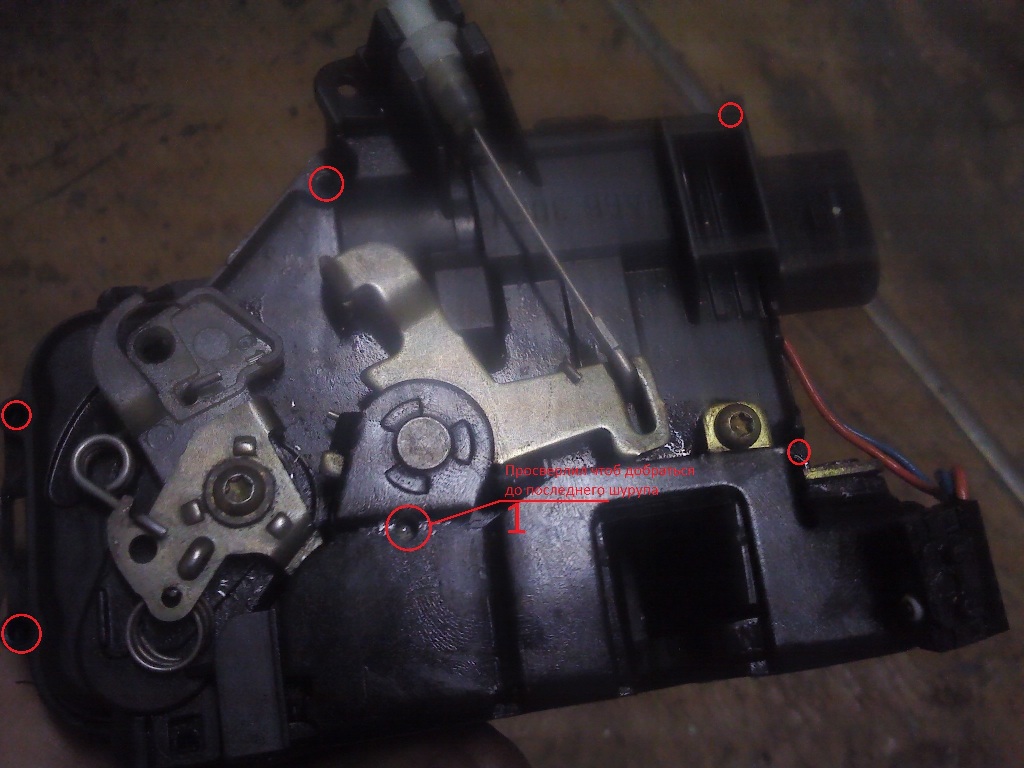

Недавно опять заглючил ЦЗ!
Только теперь на закрытие (все время хочет закрыть). Сделал я вагом диагностику, показало вот это
Вообщем было решено снимать ЦЗ и разбираться что и где коротит. Микрик который отвечает за свет в салоне откинул сразу, посколько он такое врядли даст плюс свет в салоне работал как положено. Замок снял быстро, поскольку имел опыт разбора двери. Снял обшивку, снял рамку со стеклом (предварительно пометив маркером все болты), ключом на 17 отодвинул пластину которая держит ручку чтоб освободить личинку в которую вставляется ключ, далее открутил два болта в торце двери и снял замок.
Далее началось самое интересное: как разобрать замок.... В итоге после изучения конструкции понял что открутив 6 шурупов(пометил на фото снизу) можно снять крышку которая накрывает весь механизм. Но столкнулся с проблемой что до одного из шурупов просто так не добраться! Решил пойти по пути наименьшего сопротивления и просверлил дырочку чтоб до него добраться.
После того как снял крышку сразу стало ясно в чем проблема: окислились дорожки на плате.
Было три варианта решения проблемы:
1. Кипить БУ замок( сразу так и думал сделать. Нашел замок за 270 000 на разборке)
2. Взять и впаять проводок в проблемные места.
3. Попробовать почистить плату. Так и сделал. Почистил усердно тряпкой и иголкой провел между дорожками, помогло! Вопрос только на долголи?

Юра 80, Полностью согласен, но к сожалению таковых навыков не имею) В следующий раз когда закоротит так и поступлю (найду хорошего электрика и отдам ему плату на восстановление). А пока вопрос решался в экстренном порядке.
uriy, Это микрик который отвечает за свет в салоне (на последнем фото я его пометил). Менять полность не обязательно (скорее всего стерлась кнопочка которая нажимает) он разбирается на две половины и та на которой "кнопочка" заменяется на взятую от донора. Так поступил со своими двумя микриками (при открытой двери мигал свет).
