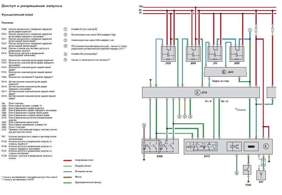

awson, Вадим, тут то вопрос чисто по электрике...

Так вот какое дело, первое почему завелась когда эбу двигателя в данной ситуации как у тебя не должно быть под напряжением мысль понимаешь, в этом положении ключа эбу двигателя как понимаю должно быть обесточено и маслай стартером хоть до посинения он не должен завестить пускай там и с реле пуска стартера проблема, но не должен он работать, а за запитку эбу отвечает другое реле и блок права и доступа который как помню по памяти подготавливает клему 15 могу и ошибатся но типа так посмотреть надо, тоже мозгуй почему она работает, то что стартует это проблема таже и с любого конца можно подойти для решения, но я бы начал почему работает при положении ключа остановить двигатель а не почему заводится.

DIA писал(а):почему работает при положении ключа остановить двигатель
Игорь, глушится двигатель в положении 0, и он глушиться без вопросов, в 1 включается зажигание, загорается панель приборов и как понимаю в нем и идет опрос эбу контроллеров и оно под напряжением, во 2 старт на стартер, т.е. команда эбу на эти реле.
326_A6'05 Электрооборудование.pdf
