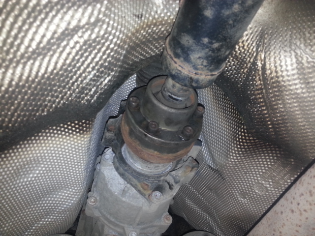

Пишу из ямы. Как снять этот censored кардан? Эльза пишет "отверните шесть болтиков, потяните кардан назад, разъедините фланец, отведите кардан в сторону". Так вот беда в том, что нет тут никакого фланца, все монолитно.

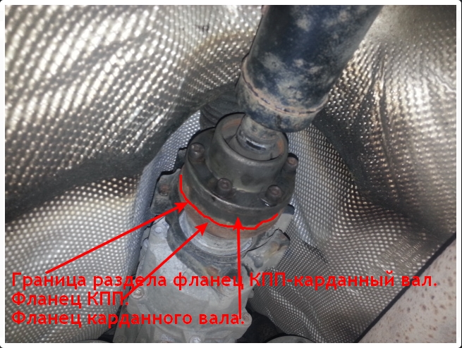

Bill Humble, посмотри на видео. Карданные валы у A6Q C4 и A4Q B6 подобны по конструкции.Bill Humble писал(а):... Как снять этот censored кардан?
На видео видны концы карданного вала, т.е. места которые нужно отсоединить от фланцев КПП и главной передачи. При снятии в моём случае возникли небольшие сложности при отсоединении передней части вала от фланца МКПП.
Bill Humble писал(а):... беда в том, что нет тут никакого фланца, все монолитно.

Игорь, спасибо. Монолитность прекратилась после хорошего удара зубилом. Руками сколько не тягал, даже не шелохнулось.
