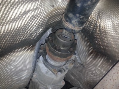

M-racer, осталось уже немного - его карданный вал в ремонте. Карданный вал с моей A6Q C4 2,5TDi также там (видео).M-racer писал(а):Vitaliyak, сделали?

Bill Humble, посмотри на видео. Карданные валы у A6Q C4 и A4Q B6 подобны по конструкции.Bill Humble писал(а):... Как снять этот censored кардан?
На видео видны концы карданного вала, т.е. места которые нужно отсоединить от фланцев КПП и главной передачи. При снятии в моём случае возникли небольшие сложности при отсоединении передней части вала от фланца МКПП.
Bill Humble писал(а):... беда в том, что нет тут никакого фланца, все монолитно.
