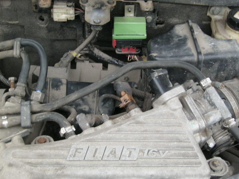

Почти весь день занимался таким автомобилем, как "Фиат-Марео": не заводится. Или ежели фиату взбрендит - может завестись. Предварительный диагноз показал, что нет искры и "гула" бензонасоса. Перед этим, машина побывала у 2 мастеров, приговоривших иммобилайзер...а это сулило замену не только блока управления двигателем - но и замену ключа с замком зажигания...глянув сразу автомобиль, увидел что лампочка ключа "code" на щитке тухнет - "ну и при чём тут иммо????"
А причина "крылась" в главном реле, или как его называют MAIN REALAY - реле блока управления двигателем.
...вот оно, зилёооненькое...

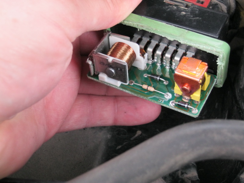

Внутри зелёной коробчки 2 реле - большое и маленькое...глючило маленькое: главное, на входе реле напряжение аккумуляторной батареи, а на выходе "недобор" на почти целых 2 Вольта!
проблемное реле - справа...
Казалось бы - разница между 12 и 10 вольтами невелика - но это реле запитывает не бензонасос, не форсунки и не катушки зажигания...оно подает питание прямо в "мозги", и более никуда. Причём, что интересно - первым должно сработать оно, и уже затем срабатывает другое реле, что помощнее.

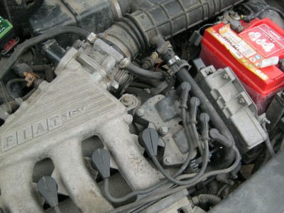

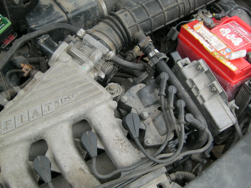

Обратил внимание, как неудачно разместили блок управления двигателем - то бишь "мозги" у ФИАТа, аккурат напротив высоковольных проводов и модуля зажигания. Это 5 лет срока службы автомобиля, после чего может быть пробой изоляции свечного провода или катушки модуля зажигания...и...хоть ты сходи в гости к любителям итал-фиат-авто, да поинтересуйся, а как часто слетают иммобилайзеры в таких машинах? :hospital:
ИМХО - непродумали итальянские инженеры...то ли дело AUDI! :good: :yahoo: :good:
