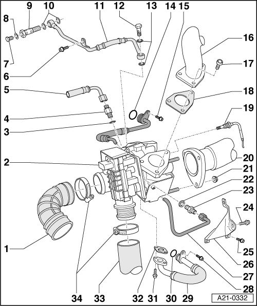

Сообщение s.grey » 24 апр 2012, 16:58
Я в общем не в тот топик может пишу, т.к. у меня А8 Д3 4.0 тди 2004, но смотрю что по моей проблеме все спецы здесь, поэтому прошу помощи здесь. Ситуация следующая - были проблемы с коробкой, машина 2 месяца на приколе стояла. Пока снимали коробку мастер обратил внимание на то что обе заслонки у меня накрылись (я не специалист, поэтому нюансов не знаю). К слову о проблемах с заслонками я знал, и чек у меня почти год горел, но это никак на работе не отражалось и я не трогал ничего. Ну а тут раз вопрос стал, мастер сказал что они в принципе нужны тока для экологии и что в БМВ их вообще снимают. В итоге снял и мне, вроде как то там все заглушил. Коробку сделали, все поставили на место. Как машину забрал - чек загорелся снова, но плюс к этому мигает ошибка свечей (спиралька) и машина тупит и не набирает более 2,5 тыс. оборотов. Чувствуется что ограничение программное. Электрик сказал что это именно изза того что сняты заслонки. Тут прочитал весь этот форум, написано что можно чип-тюнинг провести и убрать просто эту ошибку, это реально в моем случае? Машину собираюсь продавать скоро, поэтому покупать новые коллекторы (2шт. на мою машину стоят более 2000уе) мне немного жалко, тем более что они существенно ни на что не влияют.

Сообщение s.grey » 25 апр 2012, 14:31
В общем отвез в итоге на диагностику к нашим лучшим могилевским ребятам Автолекарь, сказали что справа накрылась какаято заслонка управления турбиной электромагнитная. Что за она и продается ли отдельно от турбины? я так понял что придется снова двигатель снимать чтобы ее заменить?
Kikos
Сообщений: 1046
Сообщение Kikos » 25 апр 2012, 15:51
Это уже ближе к истине. Скорее всего меняется только в сборе. Мотор доставать не надо, но разобрать придется много чего.
Турбина:
