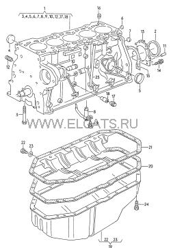

Хочу себе поменять сальник коленвала. Под машиной сухо (ведь стоит защита двгателя и коробки), зато надоело мыть защиту, при каждой смене масла. Песка налипает килограмма два. Да и собственно вопрос. Сальник отдельно меняется или вместе с фланцем? По elcast-у пишется что вместе. Номера 2 и 13:(

Морозик писал(а):Сальник отдельно меняется или вместе с фланцем?
и отдельно есть и с крышкой есть

awson, можете подсказать каталожный номер отдельно сальника без крышки?
awson
Сообщений: 1814
Авто: Touareg CASA 3.0
Имя: Вадим
Сообщение awson » 28 янв 2014, 15:00
Игорь писал(а):отдельно сальника
какой именно?
тонкий, средний, толстый?
